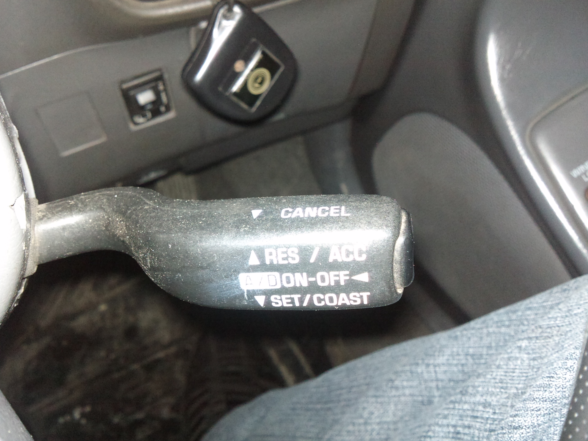

естествевенно! :beer: Правда машинка эта у меня недавно, ещё пользоваться не научился. :oops: Ребят, подскажите пожалуйста куда и как этот рычаг вертеть......

У меня была СВ-32, там тоже был круиз-контроль, ну так вот:
1.На скорости не менее 40 км\ч нажимаешь на рычаге кнопку (сбоку), можешь и не на скорости.
2. Загорается зеленая надпись на табло (не помню какая).
3. При скорости не менее 40 км\ч рычаг нажимаешь вниз и держишь в нижнем положении 3 секунды, потом переводишь рычаг в верхнее положение (секунды 3).
4. Убираешь ногу с газа, машина будет ехать постоянно на той скорости при которой держал рычаг внизу.
5. Если хочешь набирать скорость, то нажимаешь рычаг в верхнее положение и держишь-скорость будет расти до тех пор пока не отпустишь рычаг. Тоже самое и со снижением скорости.
6. Нажатие на педаль газа или тормоза -отключит круиз-контроль, машина вернется к обычному управлению( но сохранит насторойки). , если захочешь опять вернуться в круиз-контроль , просто нажимаешь рычаг вверх, убираешь ногу с педали газа-машина едет сама.
Диапазон работы круиза на моей был от 40 до 115 км\ч.
