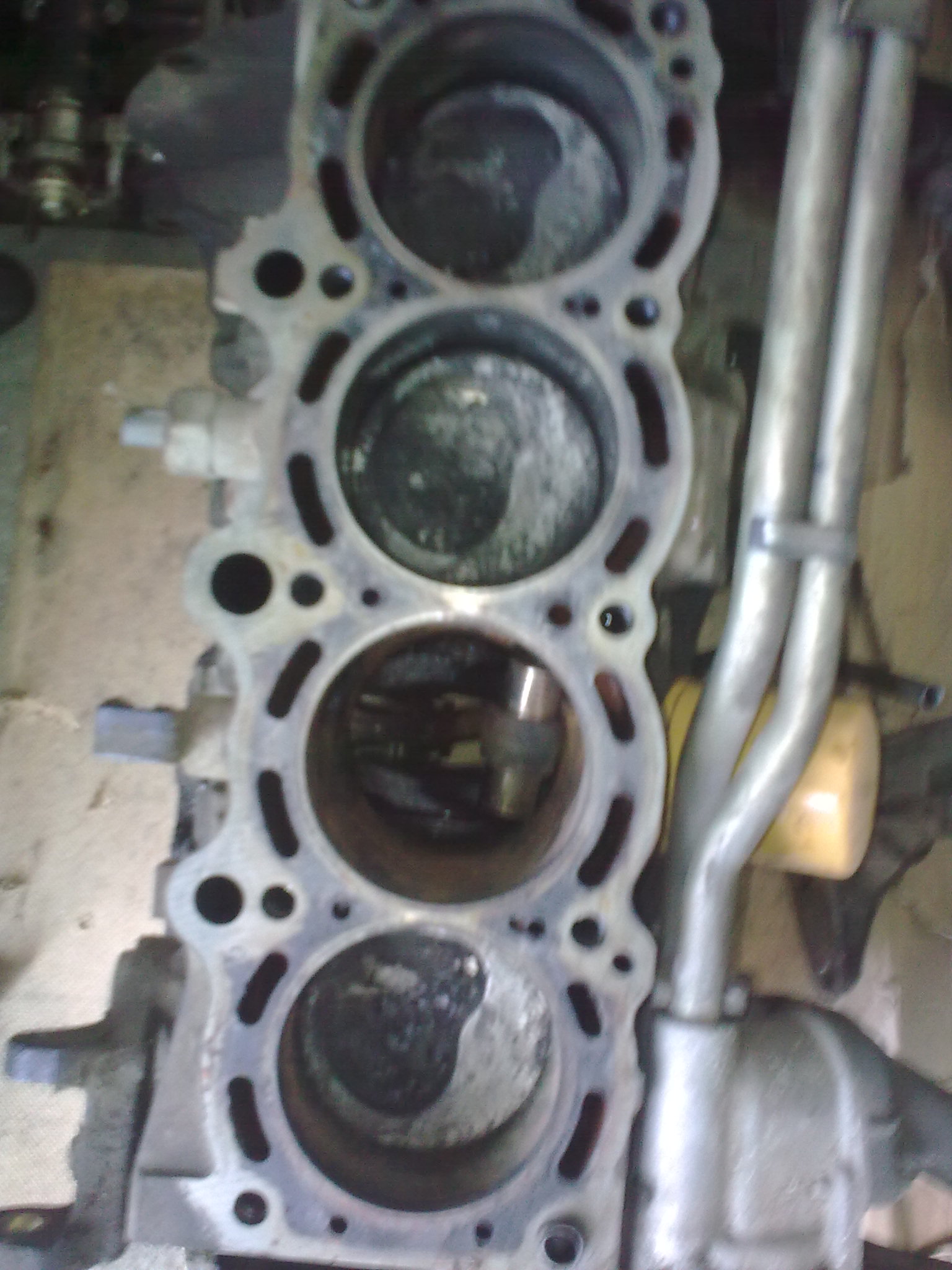

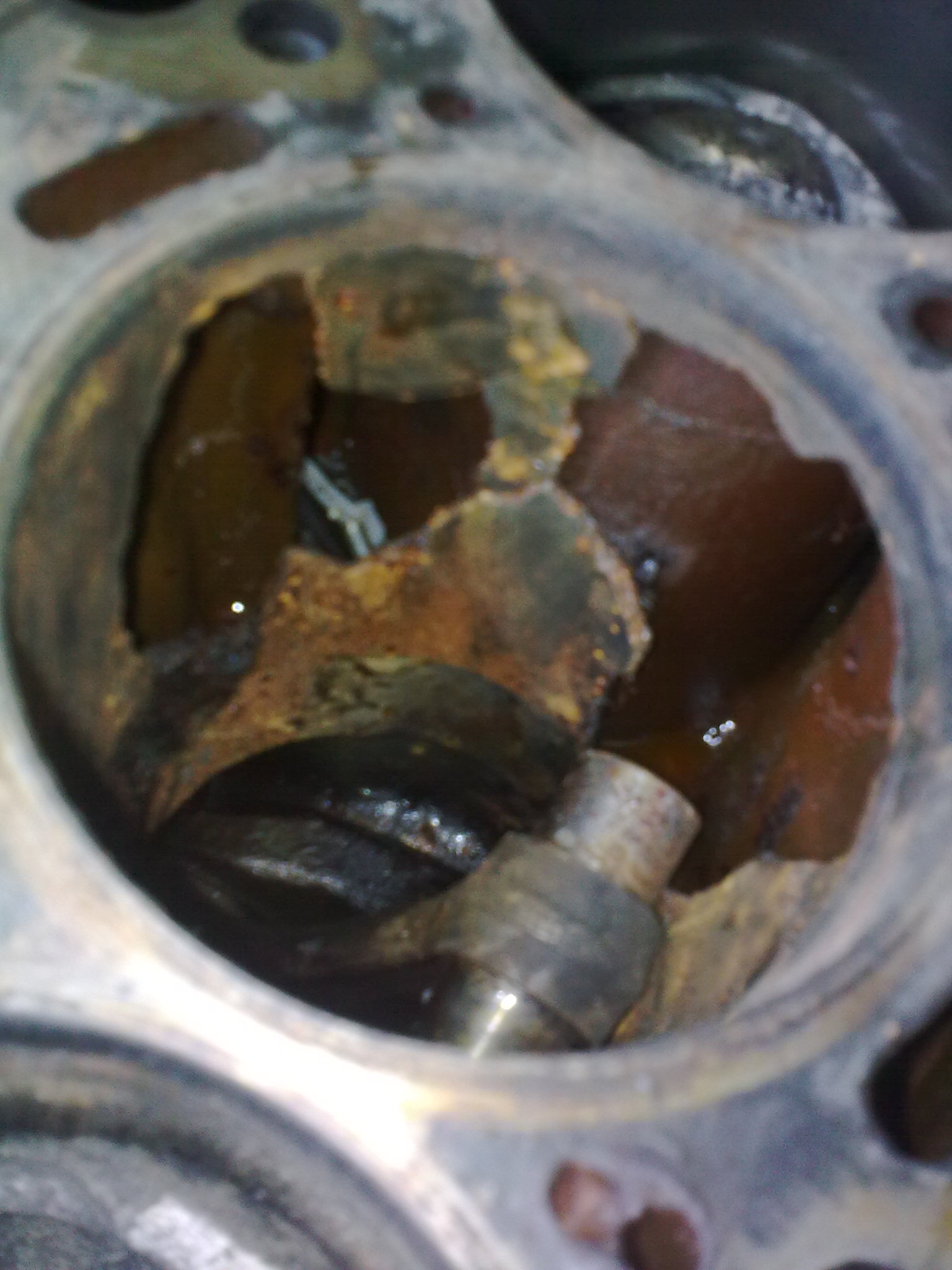

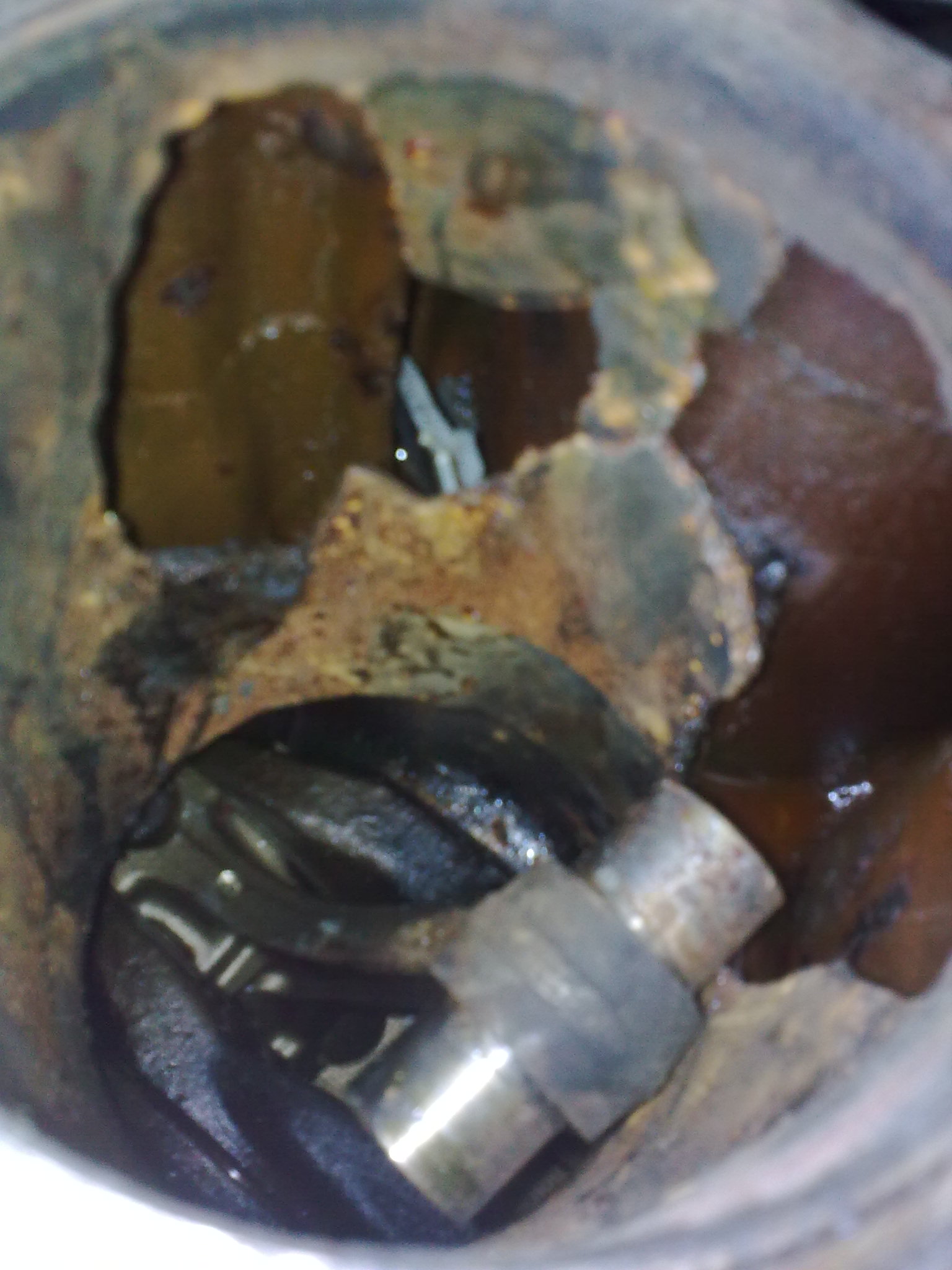

Всем привет! Расскажу свою историю: купил машину в 2009 году в августе было небольшое дизеление, но со временем работала все громче в гору не тянула на скорости 50-60 км/ч. Все ждал зимы чтобы делать капиталку, но не дождавшись решил поехать на ней в отпуск но проехал всего где-то 230 км и все машина заглохла. Уровень масла поднялся на 4-5 уровней. Дотянули до СТО разобрали а там ужас нет второго поршня и гильза разорвана. Так что не затягивайте с ремонтом.
Комментарий к файлу: 1
Фото0436.jpg [ 392.64 КБ | Просмотров: 3162 ]
Комментарий к файлу: 2
Фото0434.jpg [ 350.95 КБ | Просмотров: 3137 ]
Комментарий к файлу: 3
Фото0435.jpg [ 343.02 КБ | Просмотров: 3168 ]
Ну капец 8O
Это ты получается без одного цилиндра ездил ? С таким движком машину тебе продали ?

А балдеть 8O Первый раз такое вижу. Как она ездила еще, непонятно...

Slider007 писал(а):
Ну капец 8O
Ты хотел сказать поршня. Его походу расколола и он в поддоне.
Да там ни поршня ни цилинндра нету :)

Slider007 писал(а):
Да поршень был весь расколот и в поддоне
