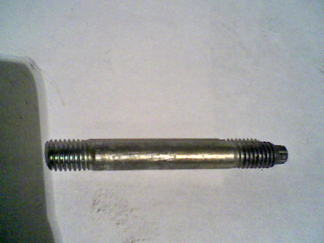

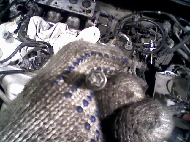

Для всех кто уже ДЕЛАЛ САМ чистку нижней части впуска сделаю офигенное открытие: никакого шестигранника в торце шпилек НЕТ.
Сам, в своё время поверил писанине про шестигранник.И жестоко обломался, когда обычная шестигранная головка начала прокручиваться.
Чтобы открутить шпильки нужна не шестигранная головка, а звездочка на 5
Фото торца шпильки выложу.
Но, я ,не имея на момент разборки этой ценной инфы, и соответственно звездочки, выкрутил шпильки при помощи самого маленького газового
ключа(№1 кажется).
Оттягиваешь коллектор от двигателя и хватаешь шпильку за середину.Закручивал так же.

[Чтобы открутить шпильки нужна не шестигранная головка, а звездочка на 5
У меня была головка-звездочка, но когда начал откручивать - шлицы стали гнуться, решил не ломать и открутил проще "газовым".

Обещанные фото шпильки:
Photo-0007.jpg [ 50.58 КБ | Просмотров: 1463 ]
Photo-0006.jpg [ 92.04 КБ | Просмотров: 1495 ]

Головки под такие "звездочки" вообще продаются?
Vista Ardeo 3S-FSE 2000г.
СообщениеДобавлено: 09 авг 2010, 20:06
Сообщения: 858
Блог: Посмотреть блог (9)
Репутация: 192
да они есть, у меня в наборе инструментов оказался :). Отсюда делаю вывод, стандартное. :)
В наборе есть! А вот отдельно не продаются! В магазине сказали, что манагеры оптовики попросту отдельно их не закупают. Поэтому только в наборах. :)
