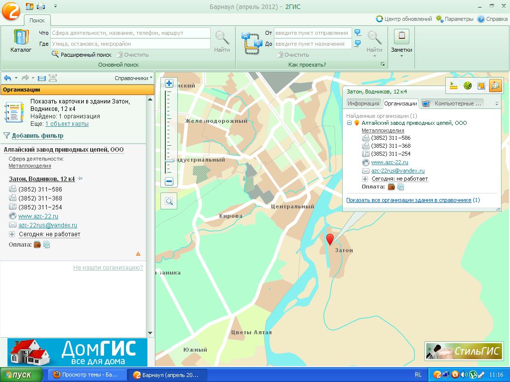

anod писал(а):
Вот ведь сказка даже в Барнауле про них никто не слышал :)
Все правильно, потому-что производство в Затоне.

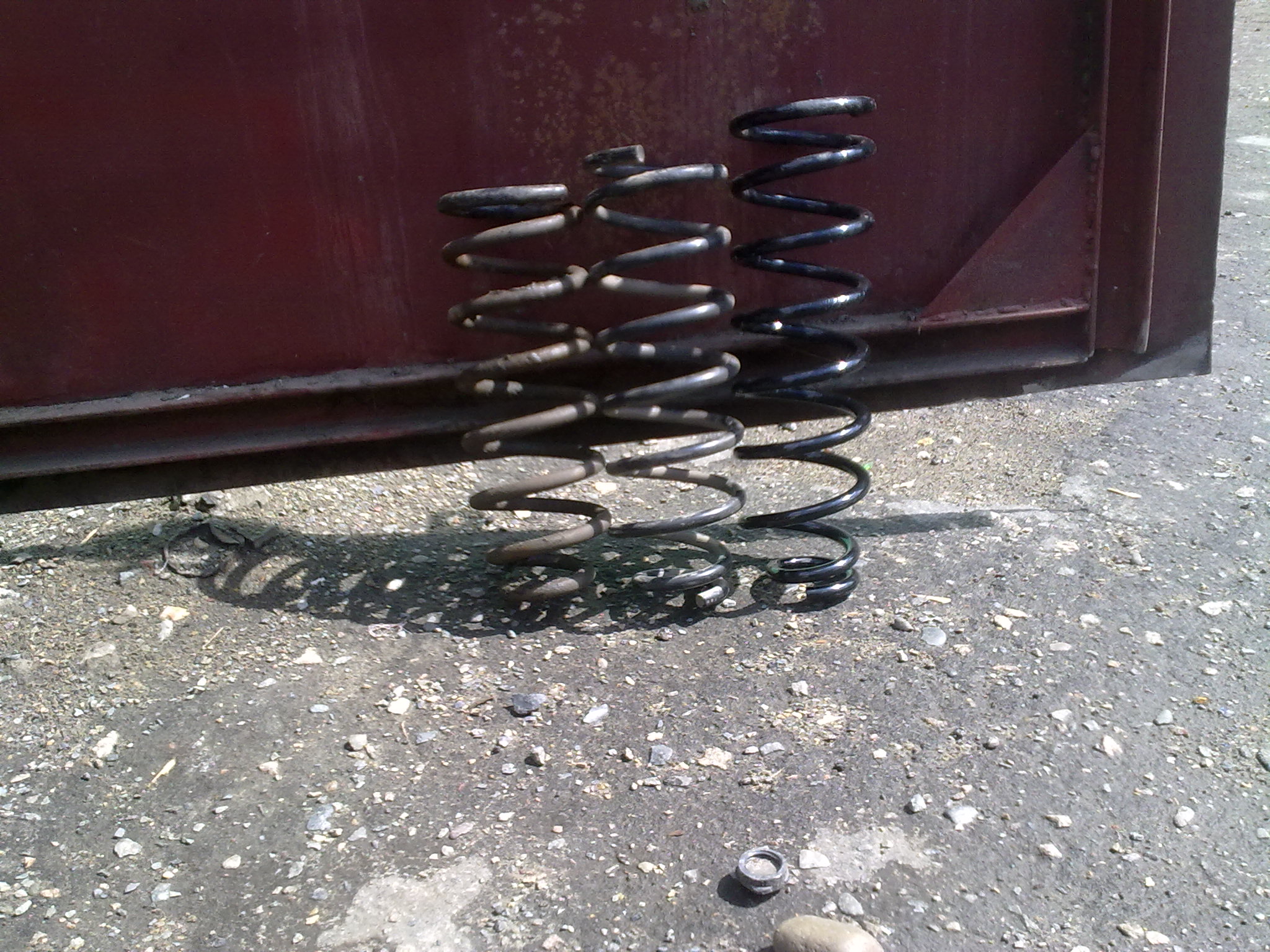

Сегодня поставил "барнаульские" 800 руб за штуку. Сделаны конечно по "русски". Окалина не сбита, поверх наложена краска. На одной, когда отпиливали задели виток, немного но неприятно. Посмотрим, как себя поведут.
06052012565.jpg [ 697.12 КБ | Просмотров: 11886 ]
Справа новая "Барнаульска"
Центр оригинальная японская.
Слева ОВК.
