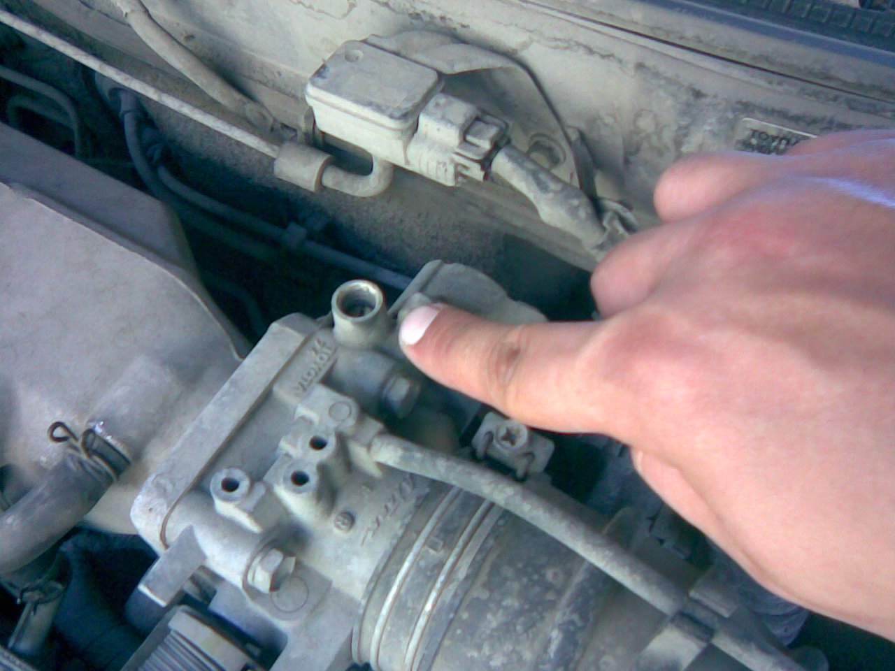

Пока нет возможности разместить фото. Постараюсь описать так.
Болт находится на ДЗ сверху в углублении, ближе к задней стенке моторного отсека, сверху он закрыт резиновой крышкой на подобие пробки. Крутиться обычной прямой широкой отверткой.
СообщениеДобавлено: 10 авг 2010, 17:09
Зарегистрирован: 25 июн 2007, 03:00
Сообщения: 17
На болт ХХ оборотов я указываю пальцем.
Комментарий к файлу: Болт ХХ оборотов
Foto(068).jpg [ 209.06 КБ | Просмотров: 5002 ]
