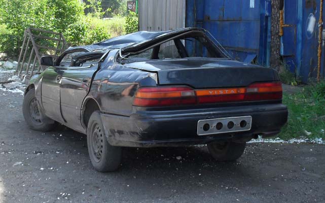

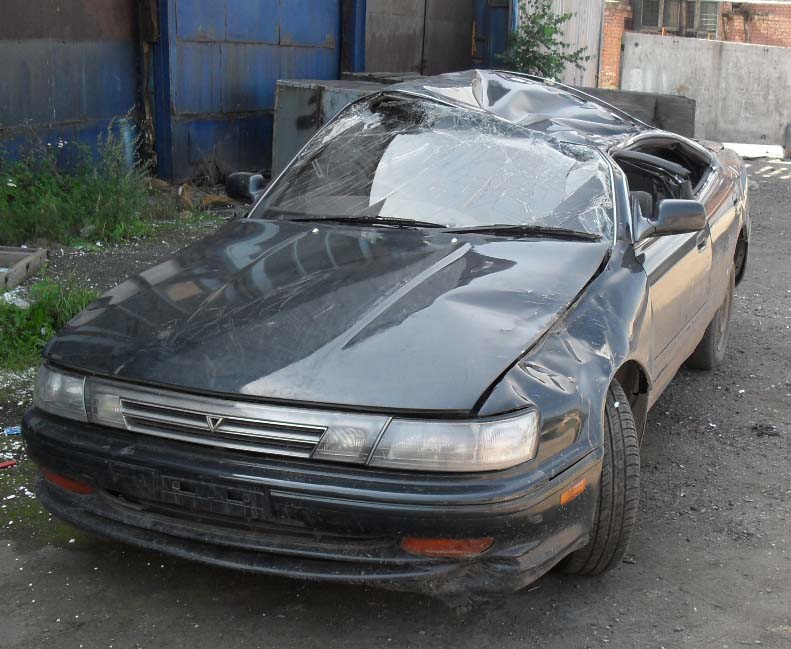

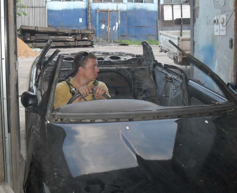

фактическая сторона дела такова... задавшись целью, приобретено по случаю вот такое чудо
насчетраз.jpg [ 101.53 КБ | Просмотров: 5260 ]
насчетдва.jpg [ 67.62 КБ | Просмотров: 5261 ]

4s мкп
девочка резвая. кувыркнулась ласково и встала на колеса. хулиганит - режется стеклами, дерется стояками, клинит ключ в замке... ни перегнать, ни оттолкать... вобщем как и любая девочка 17 лет отроду...
взял её из такой суровой глубинки, что кровь стыла в жилах....

снял с красотки все лишнее и поговорил с ней языком кувалды и болгарки.... попутно подкупив стекла и крышу...
такие дела на сей момент
насчеттри.jpg [ 81.48 КБ | Просмотров: 5294 ]

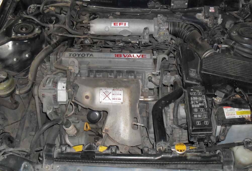

из недуомений....
.... у водительского стеклоподъемника отсутсвовал моторчик, но имелась подпорочная чурочка
.... на включеном зажигании и холодном моторе почему то раборает вентилятор на радиаторе.
.... три-пять минут после запуска... на прогазовке - коптит облаками сизого дыма
СообщениеДобавлено: 11 авг 2010, 09:11
в какой полосе РФ сей кабриалет? какой пробег?
- коптит сизым, это в поиск по 4S и 3S, капиталить придется.
- по поводу вентилятора тоже в поиск, недавно было, или оборван или умер датчик темп. ОЖ...

Иркутск. 164 тыщи на спидометре. вид под капотом тянет на твердую четверку. все чистненько, все на месте, вплоть до крепления АКБ и фреоновых трубок ))
с вентилятором думаю разберусь, а вот про капиталку ты меня расстроил. но не сильно, мне кажется таких радикальных мер предпринимать не придется.
подкапот.jpg [ 87.4 КБ | Просмотров: 5286 ]

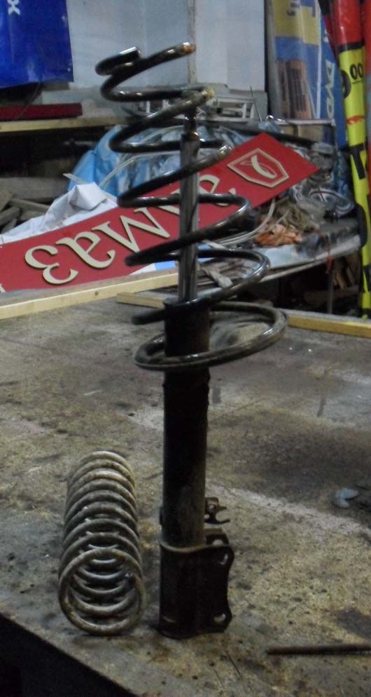

продолжаем разговор... старый владелец... влупил на задние стойки восьмёрошные пружины.. с какой целью - хз. то ли от нищеты, толи хотел жопу поднять... тоесть от глупости...
было приобретено по случаю пара пружин вроде как почти новых.. снявши стойку, я обнаружил, что пружина стоит на чашке как эйфелева башня. на мой взгляд - это ненормально.
когда их какой то дырочки в стойке начало что то вытекать, я присмотрелся к ней повнимательней. и узрел, что стакан переварен.. шов по окружности.. тут стоечка мне окончательно разонравилась и ушла на выброс. до второй ещё не добрался - но ее видимо постигнет та же участь. тем лучше ))
пружины.jpg [ 83.41 КБ | Просмотров: 5258 ]

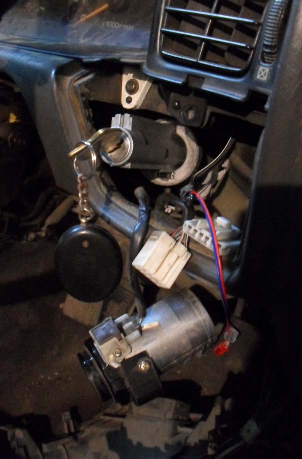

а пару дней назад, вдруг ни с того ни с сего отказался проворачиваться ключ в замке зажигания. входить - входит, а проворачиваться - ни-ни. два дня мне все говорили, мол ДАНУНАФИК как это так неможетбыть, и приходили сами подергать руль.
стал копать в ту сторону... снял пластмассу.. снял верхний кожух личинки, каковой был примотан на очаровательную синюю изоленту :D
и остановил изыскания.. во первых усмотрел два хироопых болта, крепящих замок зажигания к рулевой колонке и не придумал как с ними бороться, а точнее как собрать обратно, когда их поборю :)
а во вторых - после безуспешных попыток извлечь личинку путем научного дерганья, злополучный ключ стал проворачиваться и появилась возможность передвигать машинку.
может быть кто то из уважаемых ответить на несколько вопросов:
1. как быть с хитрыми болтами
2. как извлечь личинку
3. есть сильное подозрение, что личинка замка не вистовская, забита в гнездо кувалдой и посему у нее сопряжение с тягой блокировки руля некорректное в чем и причина всей заморочки. может кто опознает по внешнему виду ?
замок.jpg [ 71.03 КБ | Просмотров: 5273 ]
