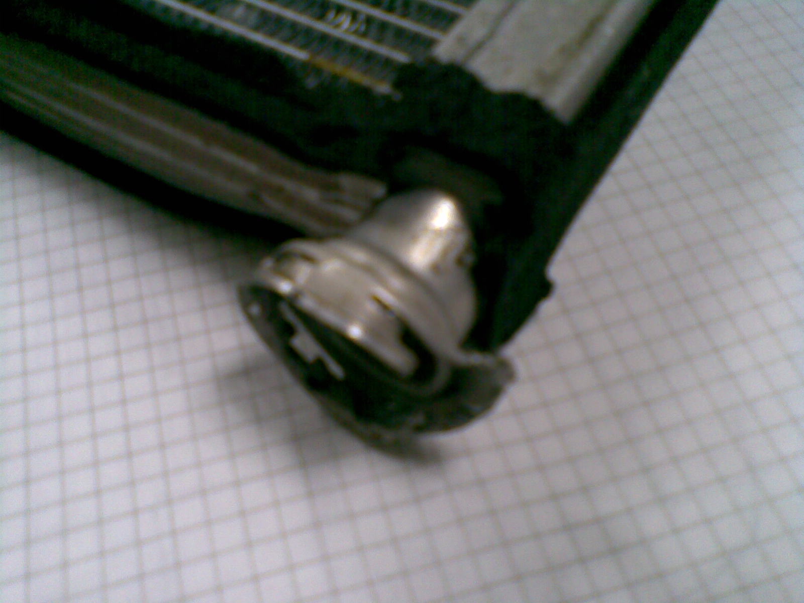

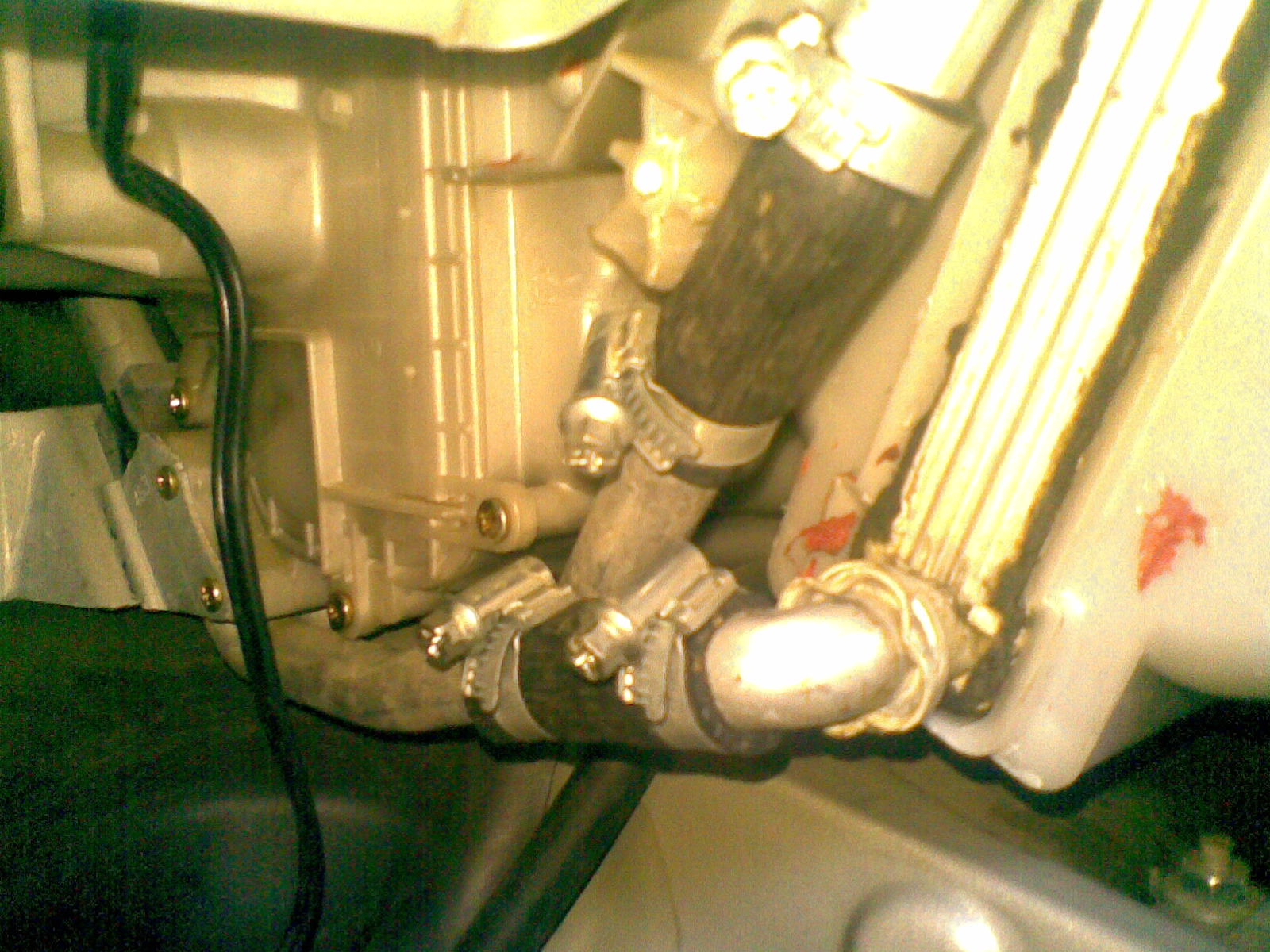

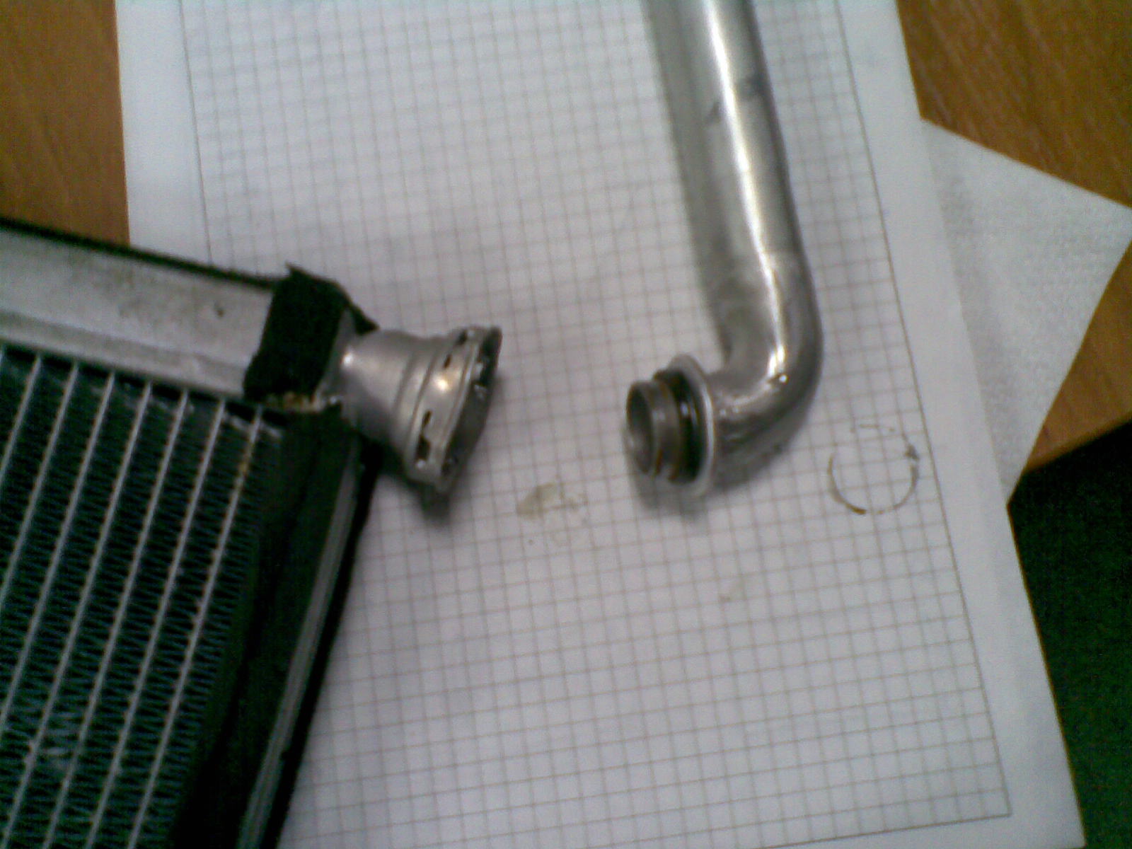

Вот и починили мне печку. Пришлось правда радиатор новый покупать. Старый уже неоднократно чистили. Новой экзикуции не выдержало крепление трубки, поэтому пришлось купить новый радиатор.
Комментарий к файлу: Вот как у меня сделано
27082010.jpg [ 318.93 КБ | Просмотров: 5498 ]
Комментарий к файлу: сломанный крепеж
27082010(004).jpg [ 169.76 КБ | Просмотров: 5479 ]

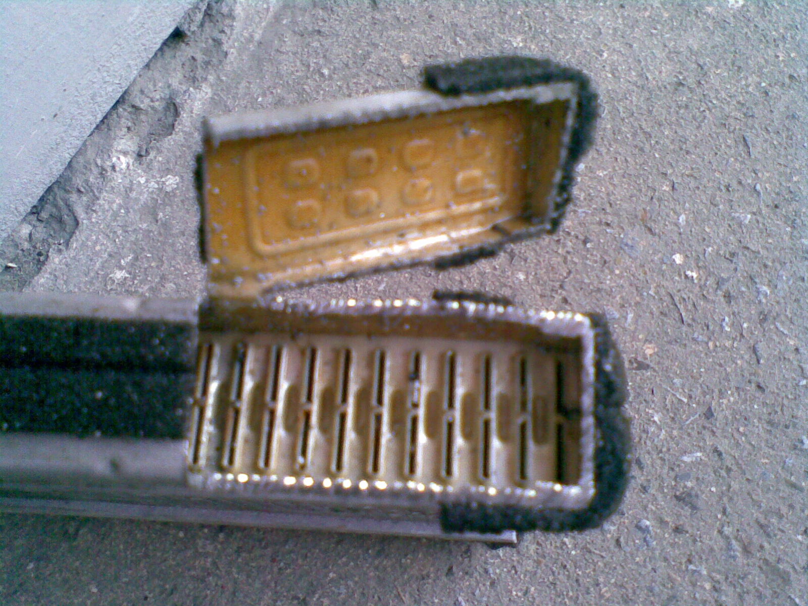

Вот, распилил старый радиатор. Особо грязи не обнаружил. Возможно его промыли конечно...

СообщениеДобавлено: 27 авг 2010, 13:59
Хочу всё знать
Сообщения: 199
Откуда: Вихоревка
Блог: Посмотреть блог (4)
О машине: 3S-FSE 2000 дорестайл
Репутация: 5
Как то интересно тебе отремонтировали...
На фото не понятно, будто тебе обратку с подачей соединили :))
Зря распилил. Можно было патрубок выровнять да на хомуты через трубки... Кто то делал уже на форуме..
Vista Ardeo 3S-FSE 2000г.
СообщениеДобавлено: 27 авг 2010, 14:42
Сообщения: 579
Блог: Посмотреть блог (3)
О машине: sw55 была
Репутация: 106
Да, я видел на форуме как сделано. Но у меня уже было распилено. Да и как то указывать мастерам неудобно было. Впрочем я доволен. Они поменяли радиатор, не снимая торпеду. Снимали только бардачок. Теперь африка :)
