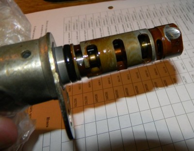

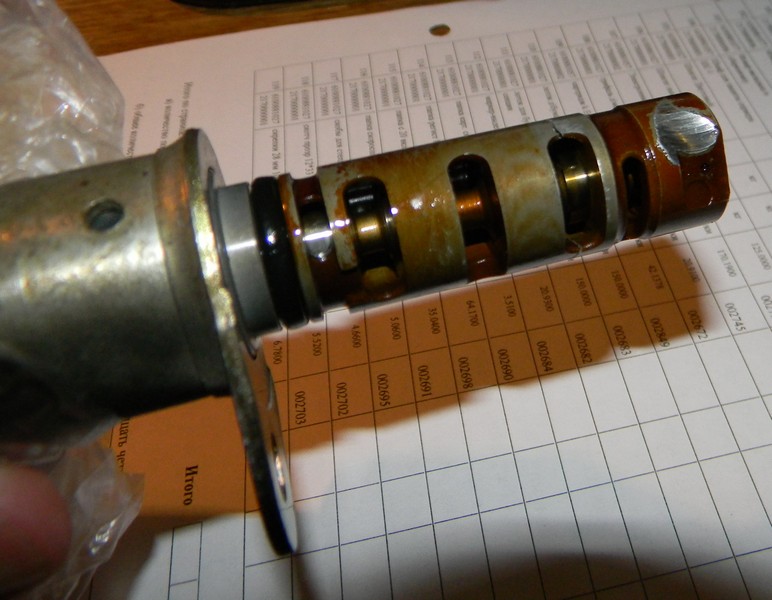

тема конечно старая, но вот по-ходу решение: viewtopic.php?t=1148&start=15
У меня та же фигня была, точнее есть, т.е. при заводке после долгой стоянки машина могла повысить обороты до 2000 с прогревочных 1400 или же наоборот заливало свечи и троила (при том что свечи новые стояли), а в последнее время начала глохнуть на D когда еще не прогретая. Когда достал клапан VVTI, он оказался надломанным и срабатывал через раз. Сейчас заказал новый, жду.
Не понятно чем его так съело, может старой цепью?
