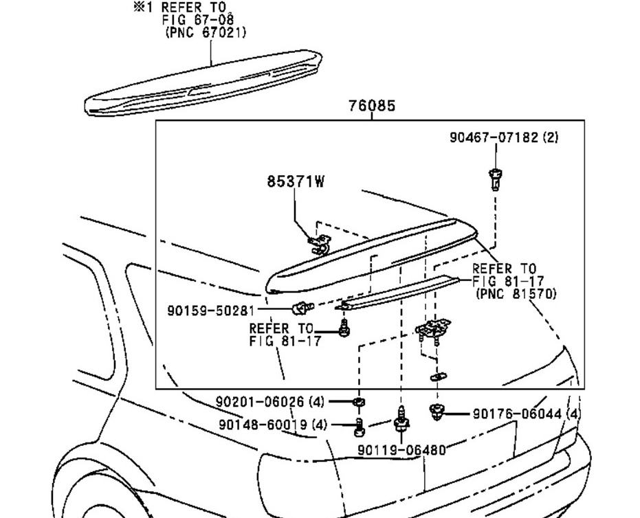

ничего сложного там нет. Две гайки на 10 на петлях и две шляпы с резинками на стекле и он у тя в курах. Дверь и стекло снимать не надо.
По случаю дам совет. Будешь подключать стоп на спойлере, понадобится удленить провод и подключиться к стопу на стекле. Снимешь крышечку, подключишся, а потом надо проклеить провод к стеклу, чтоб по нему не протекала вода. Я обматнул пару провод раз изолентой и потом приклеил его к стеклу. Все герметично и сухо...
Вот схема, может пригодится:
Clip_5.jpg [ 111.46 КБ | Просмотров: 1094 ]

"pavanik_27" Спасибо! поставил сегодня сполер , только замучился искать эти 2 гайки на 10 :x не дадумался сначало открыть стекло,искал их в багажнике :roll: сейчас смотрится круто!!!
