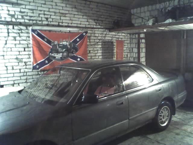

Решил пополнить ряды автовладельцев, отталкиваясь от суммы в 2500 убитых енотов. Выбор остановил на висте в 30 кузове. Остановился на варианте дизель, комплектация VX, спойлер, метла, турбина, (штатные) спортивный руль. В ПТС местными гаишниками аж 118 л.с. было поставлено. А из минусов были напрочь прокуренный салон, на задней оси банан соседствовал с зимней резиной на штамповке, (спереди всесезонка на литье) половина ламп перегоревшая, замок на капот с потерянными ключами, но зато в бардачке стакан, а под сиденьем бита присутствовали. Зато в качестве подарка за покупку такого авто прежний владелец загрузил в багажник 4 стойки, интеркулер, литьё на задние колеса, магнитолу и милицейскую фуражку. Через неделю после приобретения, на трассе разогнал до 110 км\ч. и стрелка датчика температуры махом перескочила красную зону, а из расширительного бачка на асфальт стал хлестать антифриз. До гаража добирался накатом. Головку повести не успело, прокладка тоже целой осталась, а перегрев был устранен промывкой снятого радиатора и заменой термостата на исправный. Через пару недель решил самостоятельно заменить ремень ГРМ, но сняв защитный кожух и шкив коленвала, посмотрел и решил доверить это дело специалистам. Поставил все на место, но через 300 километров...

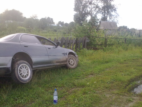

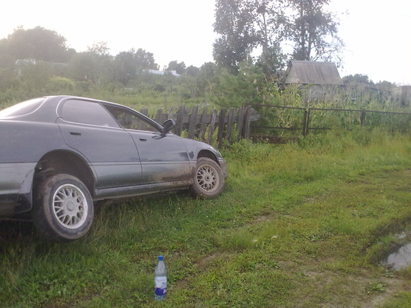

Причём мысль о ходовой зрела с момента покупки машины, но постоянно это действие откладывалось до лучших времён. Время это пришло после того, когда сидевший за рулём приятель имевший стаж вождения в 4 минуты, отважно ринулся на штурм придорожного кювета. Пока ждали тягач, безо всякой смотровой ямы можно было обследовать заднюю подвеску. Её вид и заставил буквально на другой двигать в сторону авторынка. Вдобавок к подвеске загудел левый передний ступичный подшипник (видимо грязевая ванна стала "последней каплей"). Сайлентблоки обошлись в 3500, подшипник 1400, сальники стоек по 100 и на сдачу дали еще шаровую опору. Проблемой неожиданно стали поперечные тяги задней подвески, вернее их плавающие сайленты, но это больное место у многих машин. Подшипник заменили минут за 40, правда когда вынимали старый чуть не сломали пресс (пришлось по нему сверху кувалдой бить). Но настоящий экстрим начался после того как разобрали две стойки из четырёх...

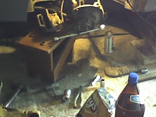

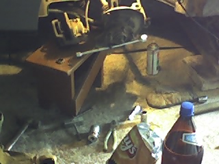

И на всякий случай повторив, стал раскидывать заднюю полку, чтоб подобраться к креплению стоек. Попутно проткнув отвёрткой один из диффузоров задних колонок. Сняв стойки расстроился окончательно. Штоки гнутые, один пыльник в лохмотья, сальники опять самодел (дефицит они в начале 2000ых что-ли были), а вместо жидкости амортизационной декстрон. И гайка вдобавок на одном штоке не откручивается, так его и выкрутил вместе с верхней чашкой. Короче понятно, почему мне ещё при покупке запасной комплект вручили. Пришлось из четырёх задних стоек две делать, благо на двух других стойках только жижи не было. Когда со стойками закончил, пришла очередь сайлентблоков. Попробовал их извлечь из передних рычагов кувалдой, но не получилось. Короче вспомнил, что выжечь их можно, а у меня как раз паяльная лампа с зимы бездействовала...

Только не захотела она у меня на солярке чегой-то работать, поэтому взяв кувалду стал распрессовывать сайленты рабоче-крестьянским методом. На третьем ударе не успел поймать оправку и она подлетев на полтора метра приземлилась точно на колено. Так и менял потом два дня с отсушенной ногой. Новые сайлентблоки задавливал в рычаги уже щадящим методом, с помощью пресса. На первой же обкатке машины пошло какое-то дребезжание от правого переднего колеса. Причем проехал с этим порядка 700 км, но шаровая не отвалилась, стойка не потекла, а к дребезгу успел привыкнуть. Да и авто неровности переносить более стойко стало. И тут приятель попросил помочь ему брус домой помочь отвести, типа сидушку заднюю сложим, переднюю сдвинем, он и войдет почти полностью. Короче возить 4х метровые дрова на Висте как выяснилось можно, даже на всякий случай красную тряпку сзади привязали. Отмахали с таким длинномером около 30ти километров, а когда с трассы в ГСК стали сворачивать, то по брусу удар прошелся...

Короче ущерб сторон, у нас щепка откололась, у них зеркало, на том и разъехались. Кстати зеркала на машине тема вообще больная, первое разбил когда первый раз в гараж задним ходом заезжал, только поставил новое, мне его какая-то скотина в обратную сторону завернула, ракушка треснула, опять новое приобрёл. Ну а "остроту" руля весьма неожиданно проверять пришлось...
