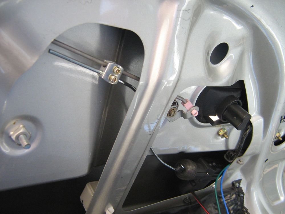

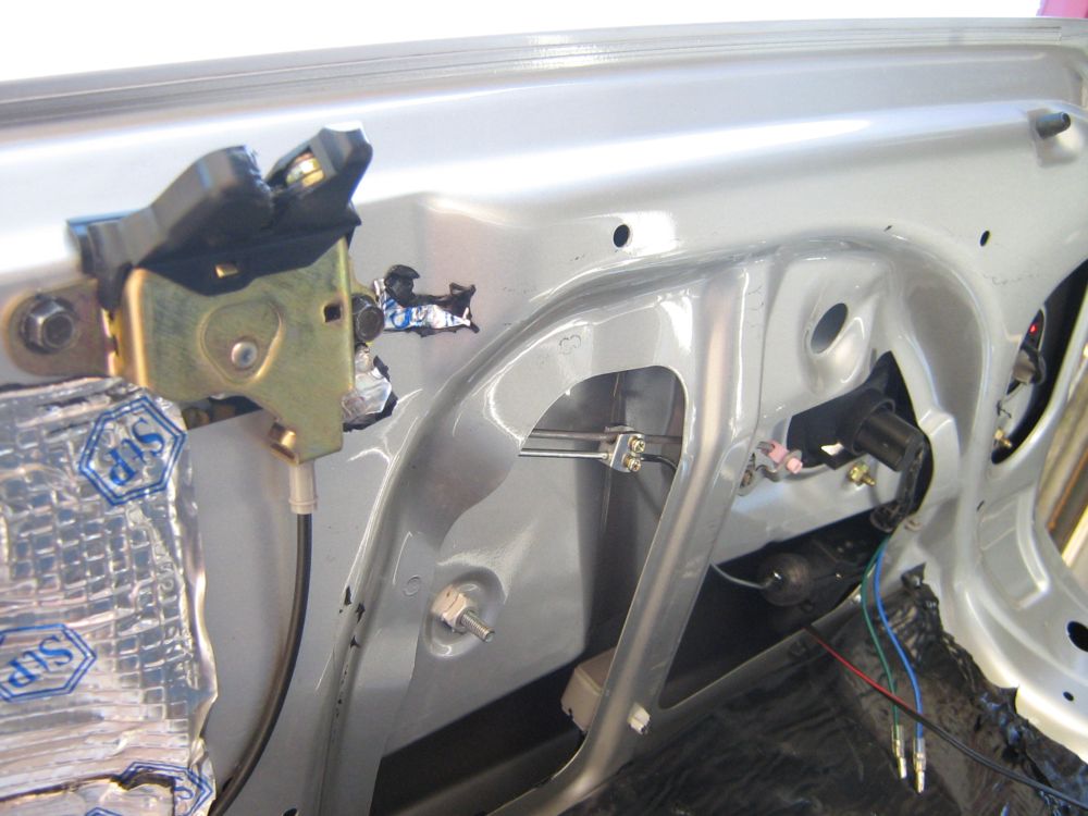

Как-то на днях закончилось терпение так как почти каждый день спускаю детскую каляску с четвертого этажа, а еще каи-нибудь пакеты в руках и что-бы открыть багажник необходимо лезть в салон и дергать за рычажок. С наружи личку замка закрывает регистрационный номер. Полистав книгу от сигналки (Тамогавк 950) наткнулся на функцию снятие багажника с охраны и решил попробовать поставить электро привод как на центральном замке, оказалось все просто. Привод закрепил на крышке багажника и параллельно соеденил с тягой от лички до замка. Минусовой провод от замка зацепил к массе, через порог протинул двойной провод под панель один конец которого идет в багажник был разделен минус к канцевику багажника плюс к замку, а под панелью электрик который ставил сигу через реле подсоеденил к блоку сигналки. Теперь подходя к машине с брелка открываю замок багажника и все проблемы решены!

Замок купил в автозвуке самый простой 150р. крепится тоже легко посмотри внимательно первое фото около зеленого провода видна шляпка самореза вот и все крепление. Главное тягу загнуть правельно так как замок в обратное положение после открытия приводит пружина на замке куда ключ вставляется!

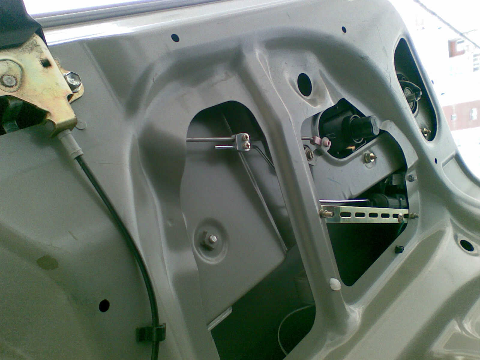

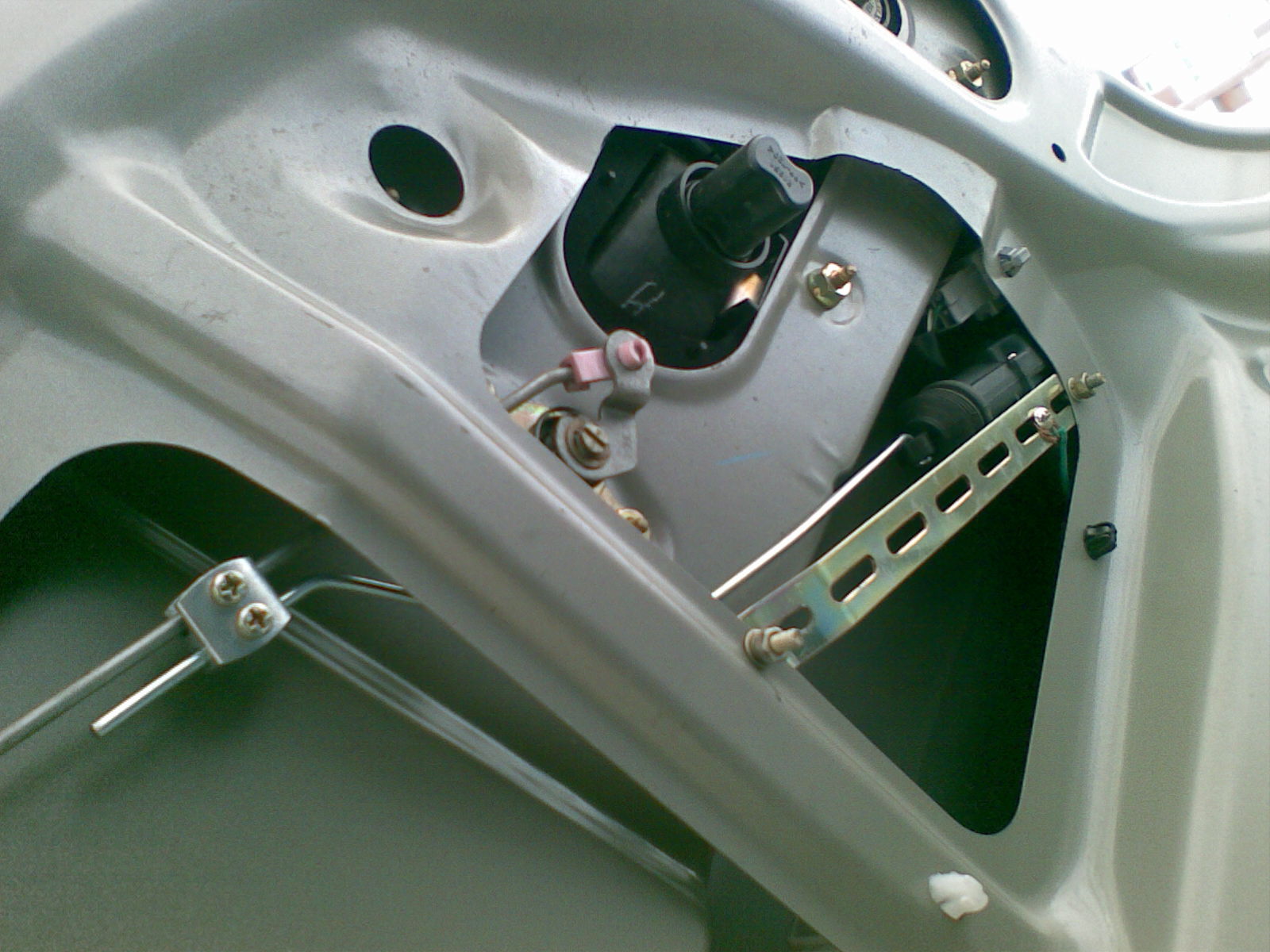

Поставил и я себе открывание багажника с пульта, правда все таки не рискнул крепить на один саморез, а прикрепил на планку (шла в комплекте с приводом) и её уже к багажнику.
