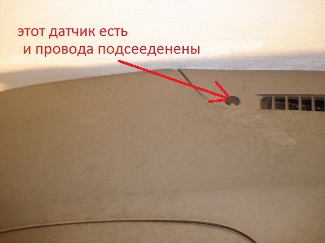

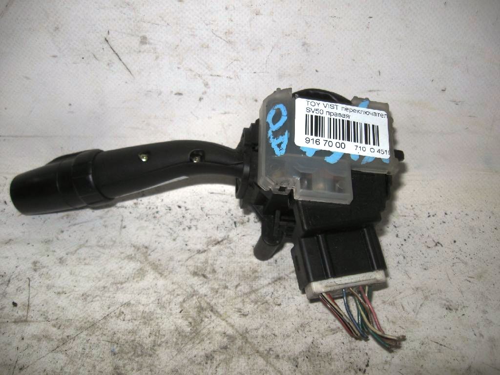

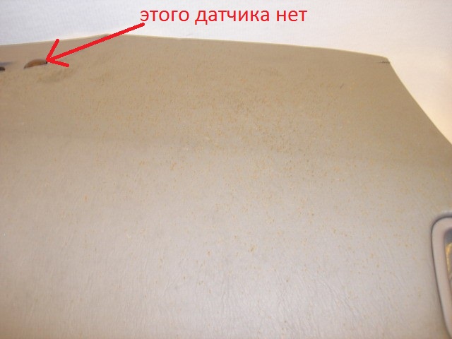

Задумал поставить автосвет приобрел переключатель с колесиком и положением авто. Заменил. Теперь осталось узнать как сделать что бы все работало. С левой стороны есть какой то датчик но не факт что он автосвет. С трудом просунулся под панель и увидел что провода к нему подключены.
_______412.jpg [ 117.81 КБ | Просмотров: 3097 ]
166045-8.jpg [ 57.06 КБ | Просмотров: 3099 ]
166045-3.jpg [ 59.1 КБ | Просмотров: 3098 ]

теперь осталось приобрести и поставить "Датчик включения фар" по каталогу номер по моему 89120 :)

А с лева это не датчик освещенности?? Читал как то здесь про это датчик(тот что с лева) но точно никто и не сказал что это за датчик, кто типа на солнце реагирует кто еще что то.

На вистах в 30-ых кузовах есть два окошка. Одно слева - это датчик освещенности для климат контроля. А справа как раз для автосвета. Есть у меня в закромах сам датчик этот. Но боюсь, что он не подойдет на 99-ые года...

Которого датчика нет на первой картинке, его нужно поставить. А проводка то есть под него?

Под стеклом там слева и справа не два датчика, а один датчик, а другой крутилка для регулировки порога включения.
Вроде так?!

Сегодня поставил тот датчик "которого нет". Фишка для его подключения была прямо в заглушке. Автосвет так и не появился. Правильно говорят он вращается вправо-влево со щелчками. Может кто владеет информацией где что сделать что-бы он зажегся? Или располагает схемой проводки под этот датчик, где в каком блоке что то может поставить предохранитель али реле?

Тот что слева стоит почти на всех моделях а тот что справа нет.
