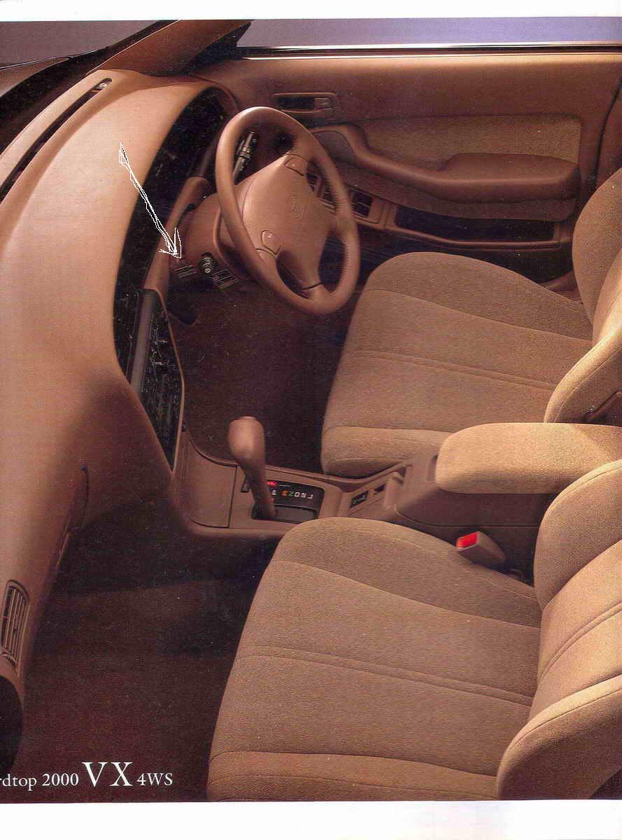

Добрый вечер. Протирал сегодня панель и на рулевой колонке обнаружил кнопку, по нажимал ее, ничего непроисходит, решил разобрать кожух, обнаружил там какие-то провода идут от этой кнопки и под торпеду уходят....в общем у кого такие есть и зачем она? прикладываю фотку...
Комментарий к файлу: показано стрелкой

Ты бы саму кнопку сфотал, было бы вообще замечательно, ни чего ж не видно:lol:

Это кнопка отключения памяти руля. В нажатом состоянии, руль откидывается вверх сам при вытаскивании ключа зажигания, при заталкивании ключа руль падает вниз с помощью руки до исходного состояния. Ну короче облегчает посадку и высадку. :D

Нефига себе))) а я смотрел книгу на японом, вижу как то ключ и кнопка, судя по рисунку связаны, но не допер, ну блин япона мать :lol: , сейчас побегу к машине попробую ....Спасибо

В общем сходил попробовал :lol: завел свой боливар, нажал енту кнопку, повернул ключ обратно, что-то щелкнуло, вынул ключ и руль поднялся (прикольно) да вот только, когда я опять вставил ключ в замок и завел руль обратно не упал, я очканули регулятор руля при этом заблокирован, сидел кумекал, руль при этом шатался верх вниз, посидел подождал, вставил ключ в замок опять что-то щелкнуло заработал регулятор, а руль по прежнему не падает, я решил енту кнопку отжать.... Может кто объяснит почему? каков принцип работы? он же должен упасть обратно? или я слишком быстро все это делал, должно пройти сколько то времени?

да и рукой помогал вроде после заталкивания ключа...

Может заедает механизм после долгого стояния. Кожух сними, под рулем механизм этот стоит, посмотри может проводок какой нить отвалился, смажь на всякий случай.
По времени- ждать не нужно, сразу откидывается. Ключ поворачивать даже ненужно. Чуть чуть заталкиваешь, сразу срабатывает этот механизм. Если руль шатается верх вниз, то значит отщелкивается (нормально), надо до упора вниз надавить руль, если не получается, смазать нужно. Пробуй, удачи!

В общем разобрался :lol: у меня там под кожухом провод отходил и поэтому назад он не возвращался, добрался ло него закрепил, и все....Спасибо , теперь понтуюсь перед товарищем, у него на короне такого нет :lol: :!:

:D . У меня тоже вначале не работала. снял кожух и увидел обрезанные провода, всё соединил теперь работает!
