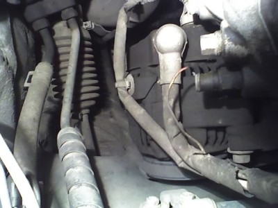

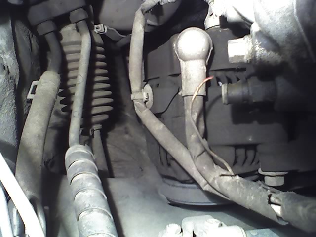

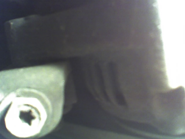

Регулировочный болт генератора выкручивается через отверстие для рулевой тяги, а болты крепления попробуй полотном укоротить, и вывинтить. единственное, что генератор расположен так, что вся грязь снизу и масло при неаккуратной заливке в горловину попадает на него сверху. Болты головками и рожковыми не крути, одними не подлезешь, другими грани сорвёшь. Бери накидные ключи, ими удобнее
Комментарий к файлу: общий вид
02-11-10_0903.jpg [ 71.1 КБ | Просмотров: 4575 ]
Комментарий к файлу: Регулировочный болт
03-11-10_1156.jpg [ 69.25 КБ | Просмотров: 4567 ]

да проблема решилась еще 2 месяца назад))) там просто болт надо не до конца вытягивать а до середины и он с уха сам выпадает, вернее не сам пришлось приложить небольшое усилие и он снялся, обратная установка без проблем
