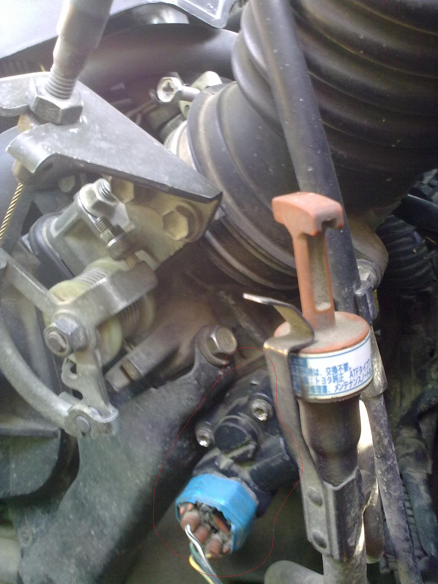

Добрый день. Сегодня пришел Клапан хх от Fei, всё отлично, пришло в хорошей упаковке, но есть проблема. Он не похож на родной, что у меня стоит. Помогите кто-нибудь :(
Вот старый, который у меня стоит. Изображение
А вот новый который пришел
. Разница в том, что на моем идет 2 шланчика с тосолом к нему и на клапане 2 вывода под них, а на новом один. Как быть? можно ли соединить 2 шланчика в тройничок и соединить оба с 1 выходом или же не стоит экспериментировать? Вопрос срочный, через день или 2 уезжаю в отпуск на ней.

1 моя трубка идет к печке в салон к главному шлангу, вторая к верхнему шлангу радиатора. Пока смотрел - появилась еще мысль один шланчик заглушить чем нибудь.

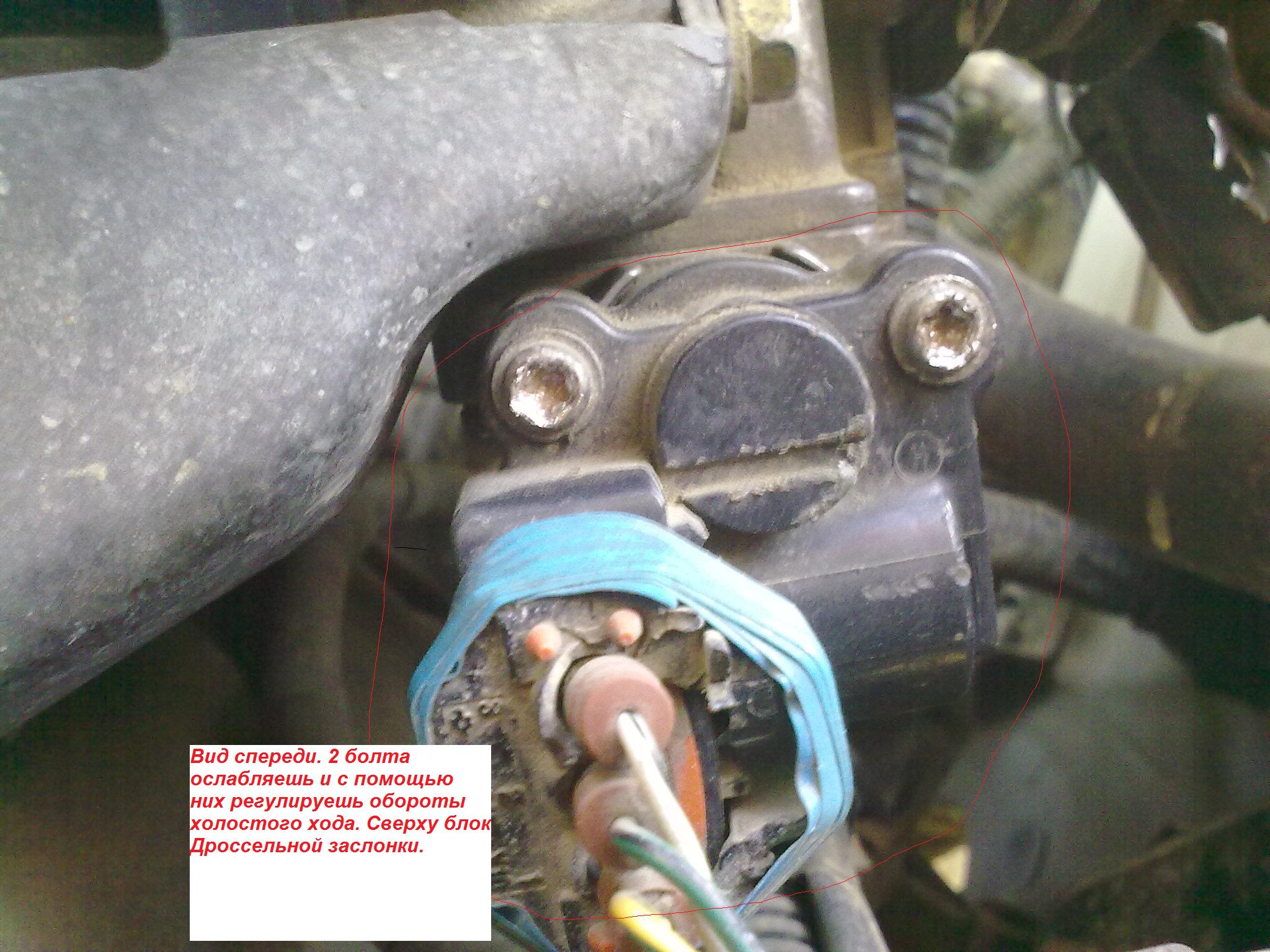

Вариант поменять сами электр.магниты,но тогда необходимо будет выставлять хх обороты.Это можно сделать на работающем двигателе путем вращения относительно оси самого эл.магнита,думаю отверстия для крепления под болты у обоих одинаковы.

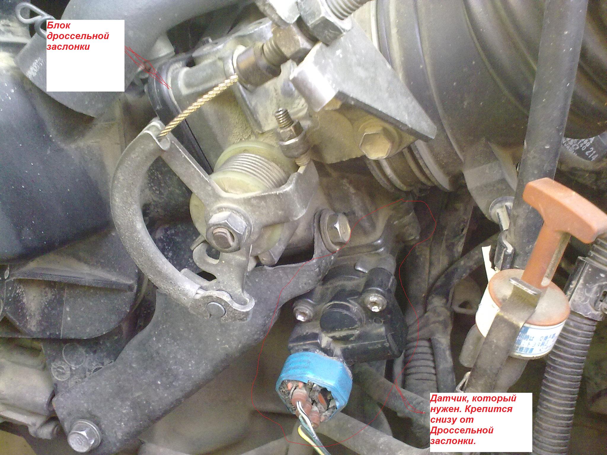

Сегодня прочитал...
8O ...
Хорошо, что остались фото, которые мне пришли при переписке, где просили клапан...
Вот они. Речи о загнутых трубках не было, человек просил ДАТЧИК...
На нижнем фото так и написано: ...Датчик, который нужен...
По письмам было четко прописано и на фото указано,это ж видно, что нужна пластмассовая часть, т.е. датчик и видно - почему.
Это и искалось, это и прислал.
Я теперь вот думаю, что человеку советовать, чтобы из двух один собрать-то....
8O :? ...
