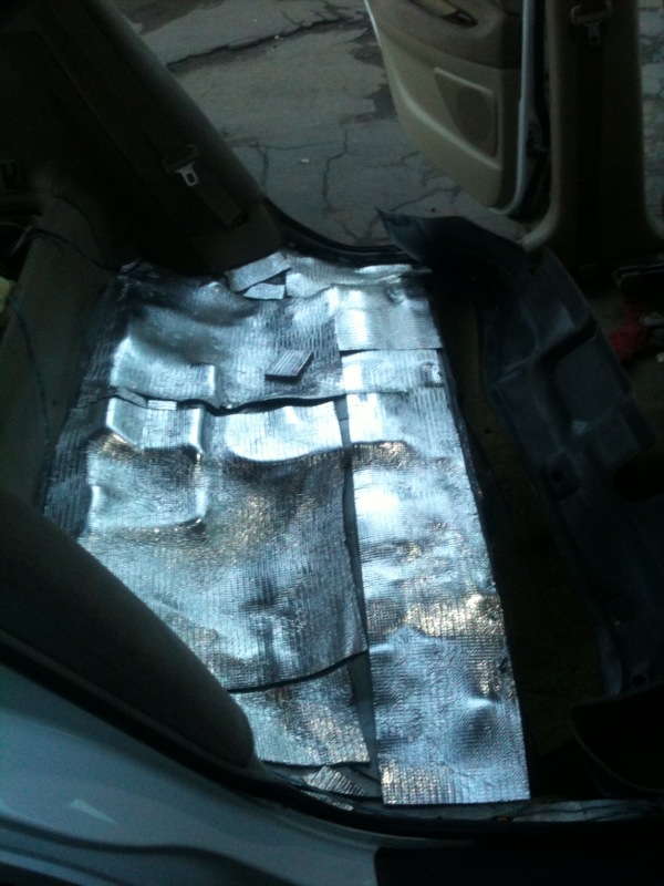

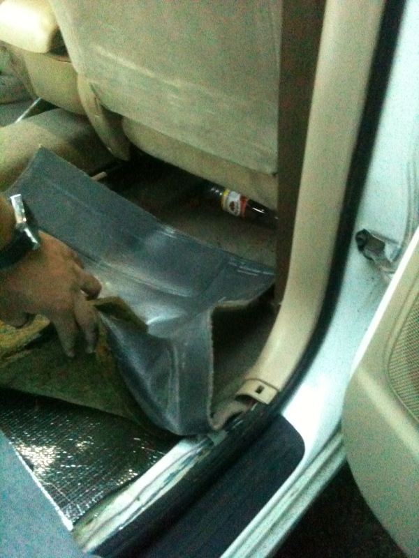

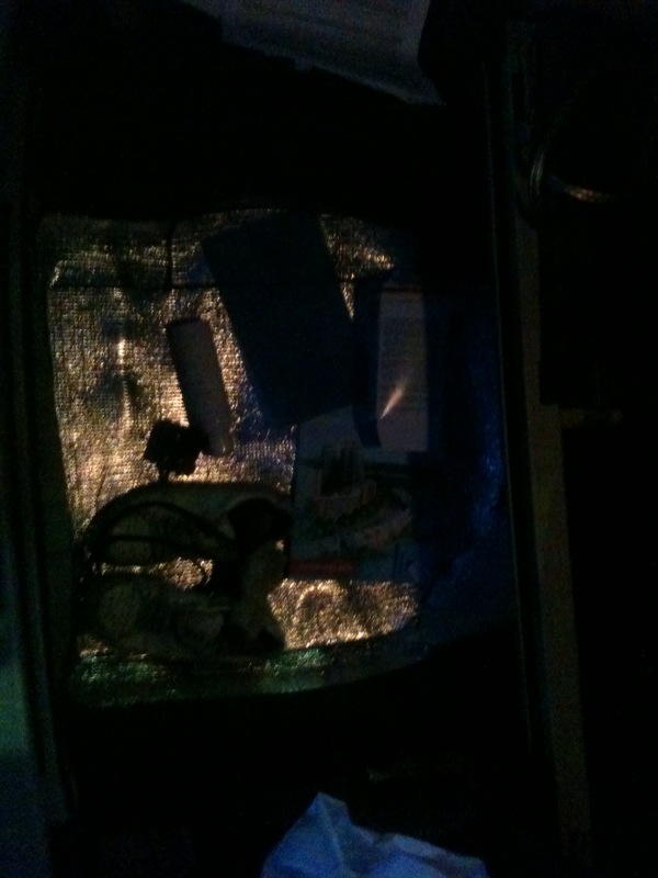

Вот и я наконец по тихоньку начал добираться до шумоизоляционного материала. Вчера купил вибропласта и пошел...

http://pics.livejournal.com/valeron17/pic/0000a8ag
http://pics.livejournal.com/valeron17/pic/0000bbad
http://pics.livejournal.com/valeron17/pic/0000ctbd
т.к. не умею на сайт фотки закидывать кидаю ссылки! ))
сделал Крышку багажника(полностью не милиметра без присмотра оставил, даже на пластиковые панели прикрепил вибропласт) - что бы тяжее были и не дребезжали.
В багажнике снял все ящики и проклеил щумкой, и под задними сиденьями проклеил всё включая даже под ноги. на фотках видно.
фотка с багажника плохая... простите, Айфон ночью не фоткает...[/url]

напольное покрытие полностью снимал? ил как ты под ногами клеил? если не трудно сделай получше и поконкретнее фотки багажника
СообщениеДобавлено: 19 сен 2010, 10:04
выложил твои фоты в пост.

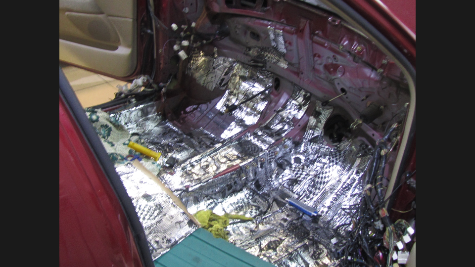

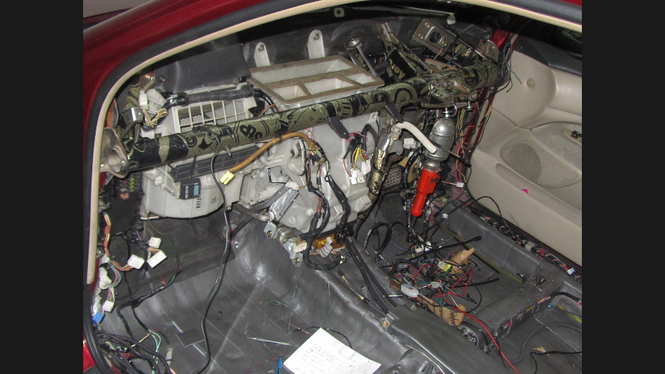

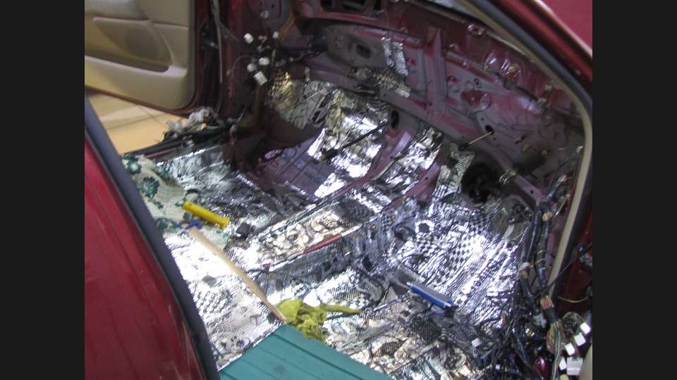

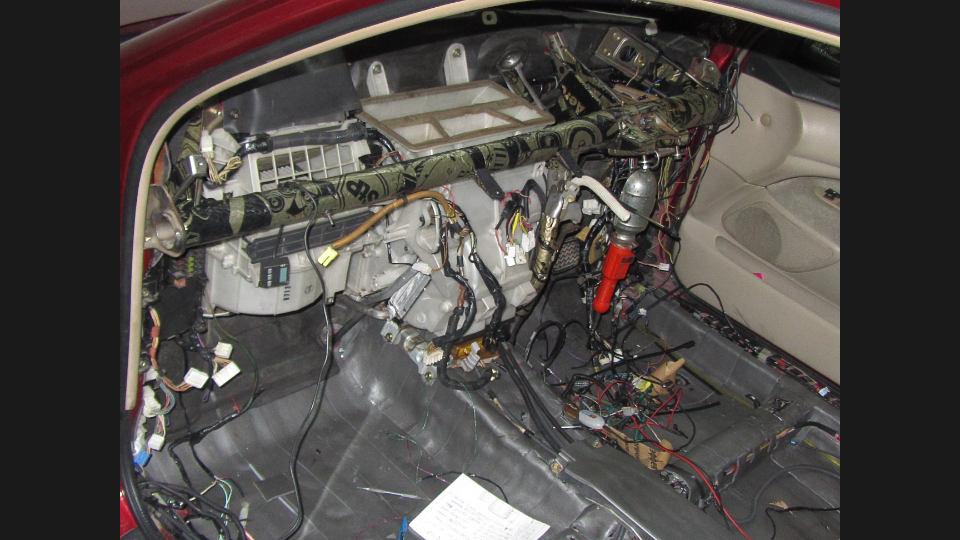

Так я провёл новогодние праздники :smile: .
Эффект есть, но мои ожидания он не превзашел, шумил только моторный щит и пол, двигатель слышно меньше, но хотелось бы ещё тише, времени и сил убито море .
Добавлено спустя 1 день 19 минут 57 секунд:
Да, ещё написать забыл. Салон стал прогреваться значительно быстрее, это безусловно плюс!
Screenshot_2016-01-12-23-09-17.png [ 694.54 КБ | Просмотров: 7250 ]
Screenshot_2016-01-12-23-09-01.png [ 731.64 КБ | Просмотров: 7249 ]
Я думаю, что результат не превзашел свои ожидания, хотя бы по тому что ты не за шумил моторный щит, а сделал ВИБРО ИЗОЛЯЦИЮ... ИМХО може кто-то и оспорит...

Вибру клеили 3х милиметровую, штатная шумка очень толстая, побоялся что это все тупо не соберется, печку итак кое как прижал, потом закрутил. Зато проклеена вся торпедо виброй и шумой, она стала тяжёлой и глухой. Заметил музыка интереснее зазвучала, доберусь я тоже до дверей, а потом и на потолок замахнусь. Проклейка думаю всеже стоила того, мечтал сделать это за 3 дня, как оказалось это не реально. Кондей ещё жалко, надеюсь что заправлю и все будет ок.
Добавлено спустя 2 минуты 41 секунду:
РОРО6, а какие сложности с потолком возникли, фото не осталось?
