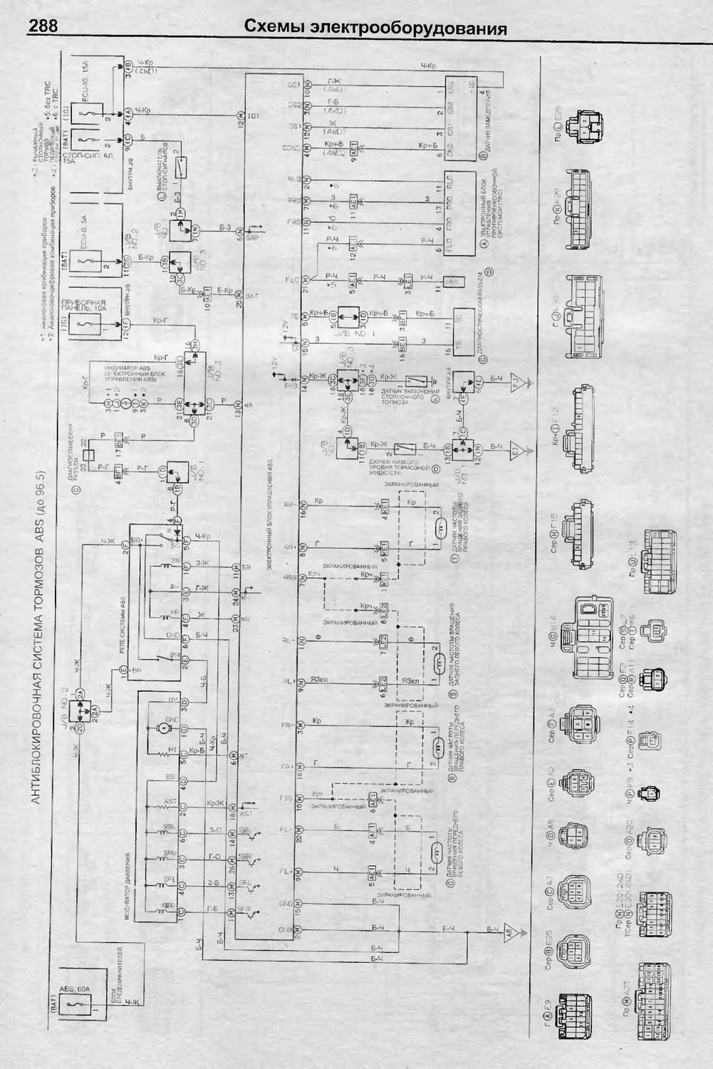

Плиз плиз плиз помогите найти электро схему ABS на SV41 1996 г. плиз :!:
СообщениеДобавлено: 29 сен 2010, 12:57
а вот она
Комментарий к файлу: Эл.схема ABS SV40-43
Схема ABS стр277.jpg [ 343.18 КБ | Просмотров: 3306 ]

нужны все электро схемы, электрик требует, без них не делают :!: Если не сложно, скинь :!:
СообщениеДобавлено: 05 окт 2010, 14:35
Зарегистрирован: 28 сен 2010, 03:00
Сообщения: 4
нужна схема на которой показан датчик скорости, где он вообще находиться :?:
Датчик каленвала или датчик тахометра, не знаю как он правильно называется, вобщем датчик который считывает скорость :!:
Где он находиться :?: Люди помогите :?:
