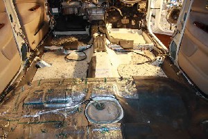

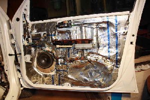

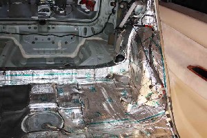

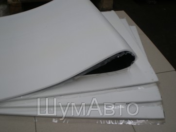

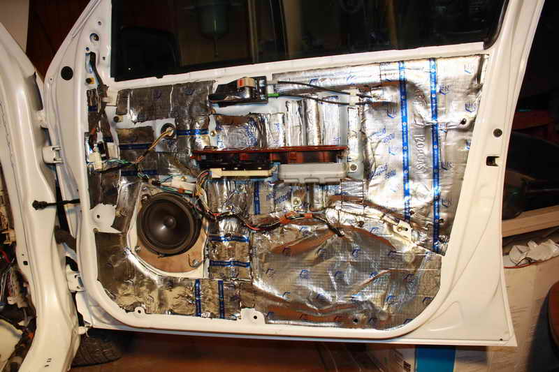

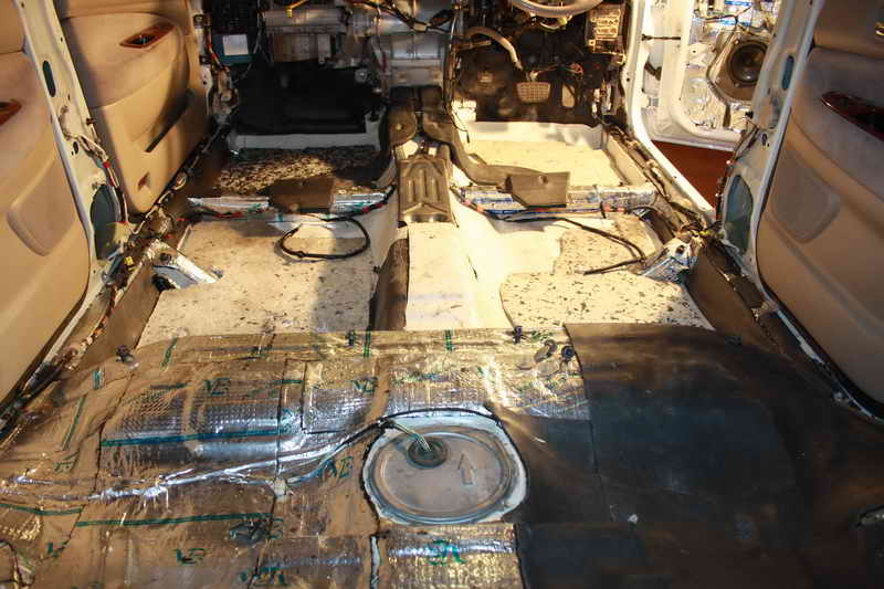

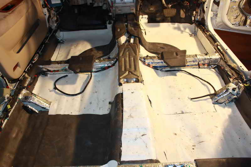

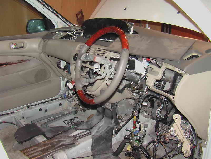

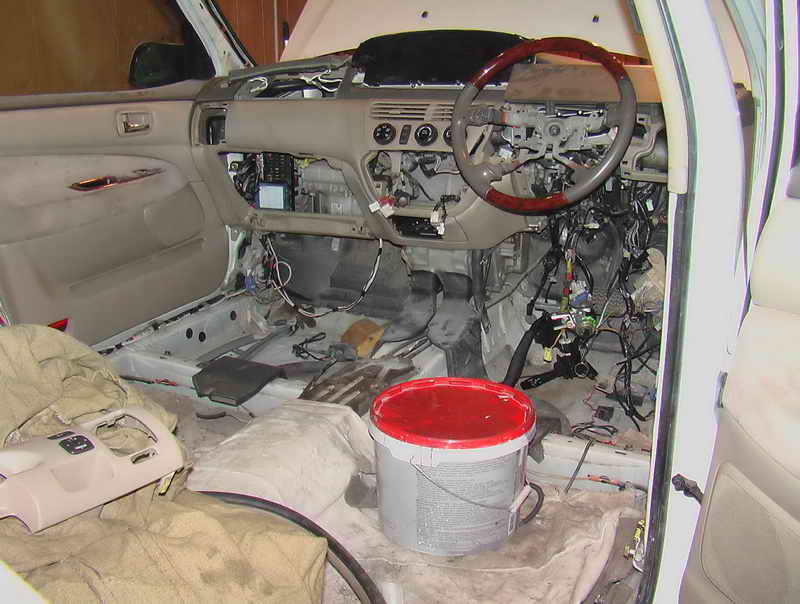

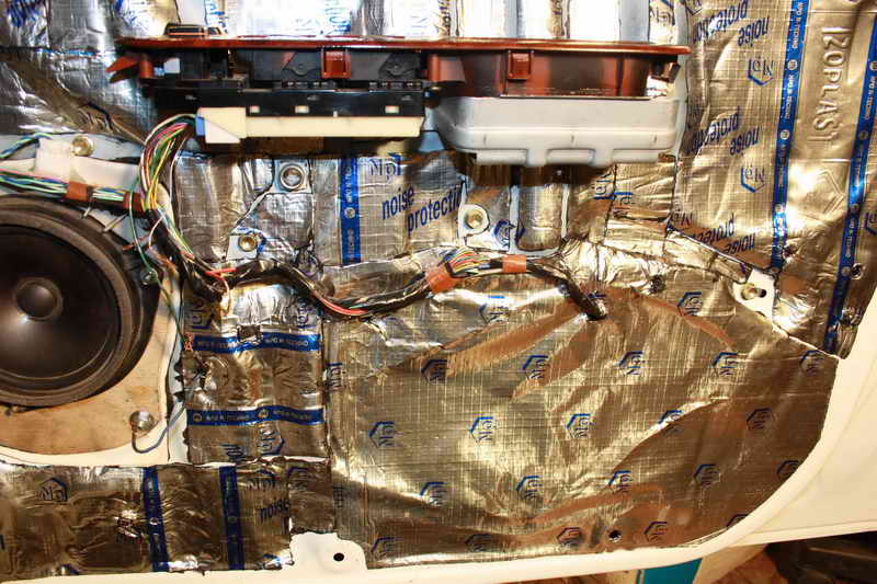

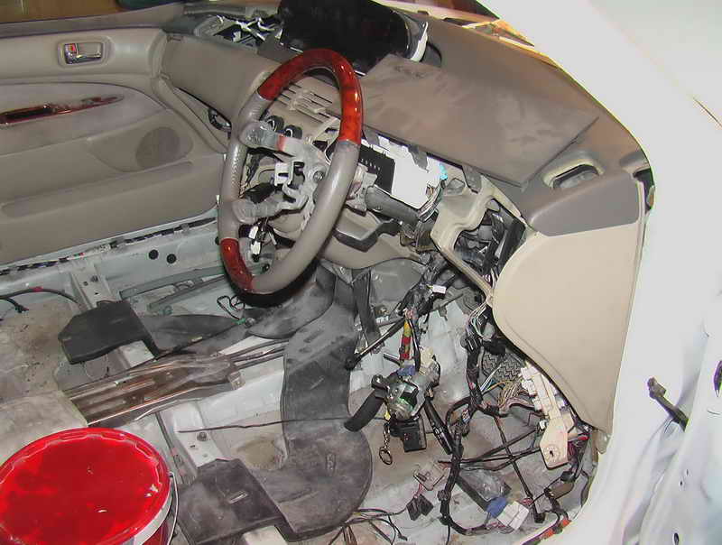

Давно хотели с зятем заняться шумкой (машина его), но всё что-то мешало, а тут он приложил её (машину) к сосне, да хорошо приложил, с заменой правого лонжерона, телевизора и т.д. Вот я и подумал, машина уже разобрана, почему бы и не заняться. Правда фотоотчёт не с начала сделал, но теперь не отдирать же всё обратно :D .

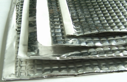

Вначале был положен вибропласт ВИКАР С ЛТ(фа) 2,3 мм., затем поверх шумотеплоизоляция ВИКАР С ЛТ(и) 4 мм. Покупалось всё за два раза, поэтому на фото ВИКАР С ЛТ(и) 4 мм. белого и серого цветов. Совет желающим последовать моему примеру: наберитесь терпения, уайт-спириту, тряпок, что-нибудь мягкое под коленки, фен, ножницы.....
P.S. Подскажите как добавить остальные фото, а то лимит на 3 шт.
P.P.S. Пока не разобрался с добавлением остальных фото на сайте, можно посмотреть здесь http://an99dre.narod2.ru/
IMGA4734.jpg [ 60.58 КБ | Просмотров: 5249 ]
IMGA4737.jpg [ 65.18 КБ | Просмотров: 5250 ]
IMGA4739.jpg [ 62.41 КБ | Просмотров: 5259 ]

Комментарий к файлу: ВИКАР С ЛТ(фа)
ВИКАР С ЛТ (фа).jpg [ 95.39 КБ | Просмотров: 5236 ]
Комментарий к файлу: ВИКАР С ЛТ(и)
ВИКАР С ЛТ (и).jpg [ 14.25 КБ | Просмотров: 5236 ]

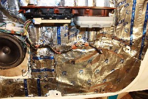

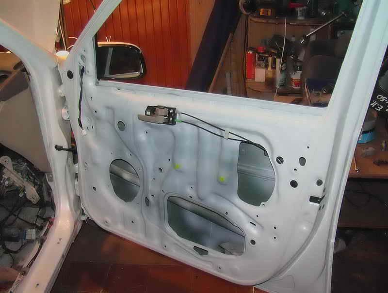

А я двери вибропластом обклеивал так: снимал обшивку и клеил на внутреннюю поверхность наружной части двери (во как замутил 8O ). Весьма интересный эффект получил. Теперь если постучать снаружи по двери ногтем, то складывается впечатление, что дверь пластиковая.

Так у меня двери проклеены в два слоя, внутри и под обшивкой (снаружи?)
Изображение 087.jpg [ 45.57 КБ | Просмотров: 5246 ]

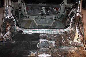

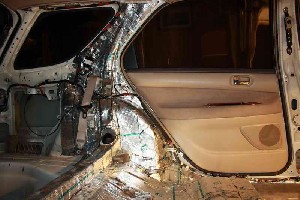

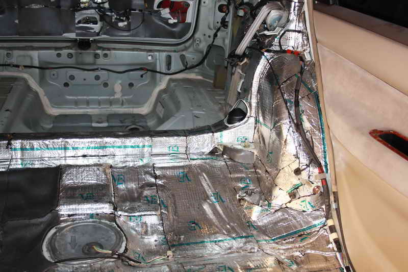

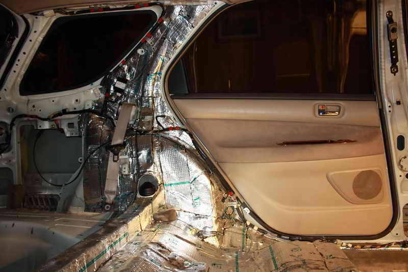

И далее...
Изображение 041.jpg [ 60.46 КБ | Просмотров: 5243 ]
Изображение 051.jpg [ 73.91 КБ | Просмотров: 5241 ]
Изображение 068.jpg [ 72.39 КБ | Просмотров: 5249 ]

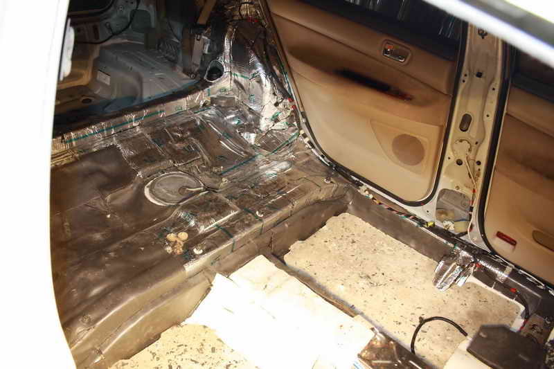

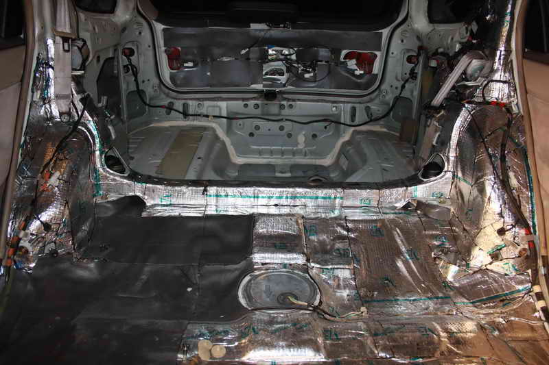

и последнее...
Скоро буду выклеивать багажник будут остальные фото.
Изображение 065.jpg [ 72.93 КБ | Просмотров: 5237 ]
Изображение 072.jpg [ 61.85 КБ | Просмотров: 5242 ]
Изображение 074.jpg [ 62.58 КБ | Просмотров: 5249 ]

СообщениеДобавлено: 02 окт 2010, 03:36
А вот это на полу желтое такое пористое с виду это что,утеплитель?
И зачем фен при работе?
1. Да, это родной утеплитель.
2. фен для разогрева битумной основы изоляции, для лучшего прилипания.

Паспорт технических условий: ЛТ(фа) ТУ 2513-001-25687015-2004
Размеры: 700 мм × 600 мм × 1.5 мм
Удельный вес: 3,0кг/м²
Размеры: 700 мм × 600 мм × 2.3 мм
Удельный вес: 3,5кг/м²
