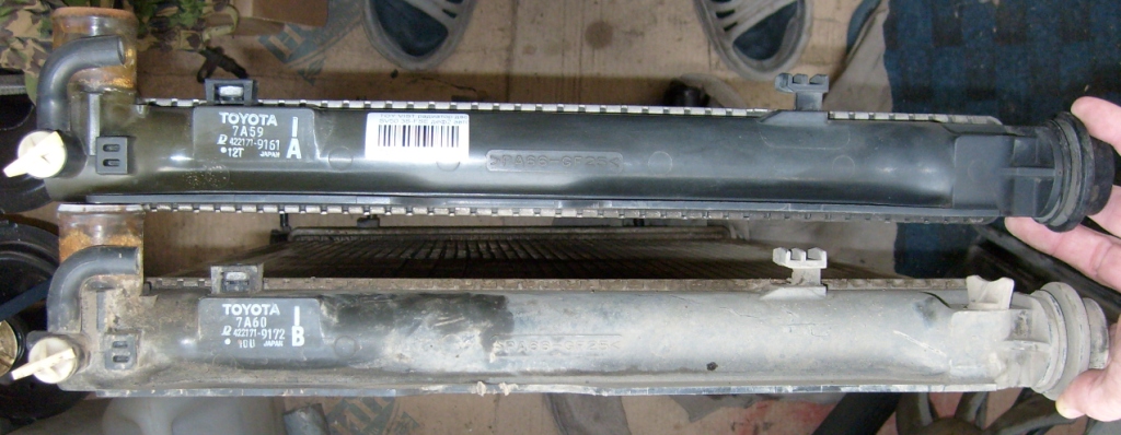

Внешним осмотром и сравнением они фактически АБСОЛЮТНО одинаковые, что видно на фото1. Устройство, все трубки, патрубки, заливная горловина, боковые пластиковые бачки, все одинаковое.

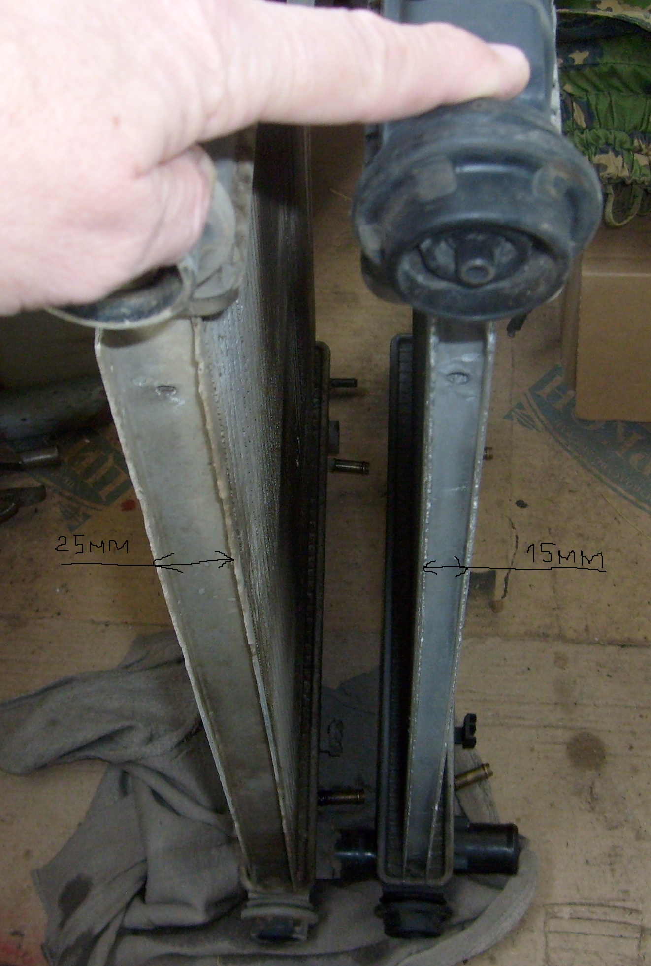

Однако, есть одно различие, это - толщина самого алюминиевого набора трубочек радиатора. На фото2 видно, что на 7А59 толщина 15мм, а на 7А60 - 25мм.
Таким образом выводов два:
1.Радиаторы взаимозаменяемы и ставить можно при необходимости на любую из машин.
2.У радиатора с более толстым набором пластин и трубок (7А60) выходит лучше теплоотдача, значит и больше диапазон применяемости, чем у тонкого (7А59).

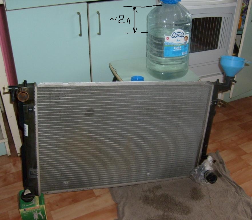

Доп.инфа: на фото3 проэксперементировал, а сколько охлождайки реально влазит в радиатор, получилось что в узкий вошло около 2л., а в широкий около 2,2л. Так что, особой разницы нет, расширительный бачек это легко компенсирует.

радиатор3.JPG [ 187.08 КБ | Просмотров: 8085 ]
радиатор2.JPG [ 668.63 КБ | Просмотров: 8087 ]
радиатор1.JPG [ 262.89 КБ | Просмотров: 8087 ]
