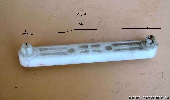

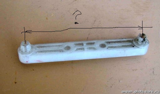

Может у каво завалялся лишний рычаг, может у каво "донер" есть....уже всяко мутил с алюминиевой проволокой, выскакивает и все!!!! :(
Куплю за разумные деньги!

подмотай на проволоку изоленты...
У меня у этого рычажка немного ножки подломились-вставил ластик между ними в распор-полет нормальный :D

Да я уже даже загибал проволку, она там гнется!!!!

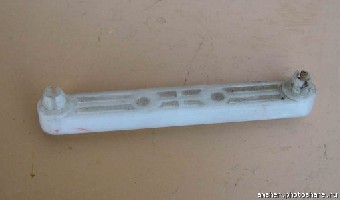

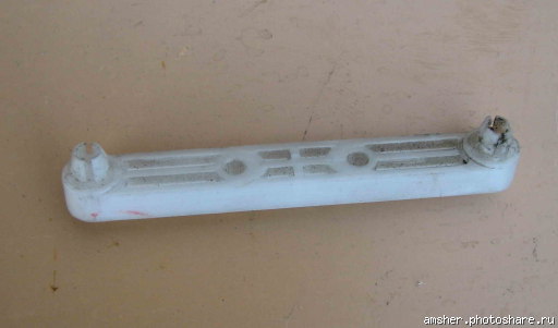

Слушайте, а какое расстояние между осями у него? Я полез сегодня посмотреть, а у меня ее вообще нету...
Надо ж чего-то заделать самому тогда!

pottar писал(а):
Кусок текстолита длинна 10см ширина 7мм толщина 5мм, расстояние между осями 8,4см , две клипсы крепим тонкими само резами. Клипсы на ваше усмотрение.
отсюда
http://vistaclub.ru/modules.php?name=Fo ... 6736#86736

Понял, Миш, спасибо.
