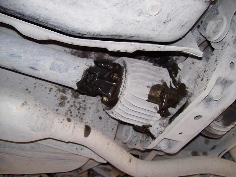

Водные процедуры…необходимо побрызгать болты WD-40, чтобы проще было отворачивать…
d9f9a649901a.jpg [ 153.91 КБ | Просмотров: 37525 ]

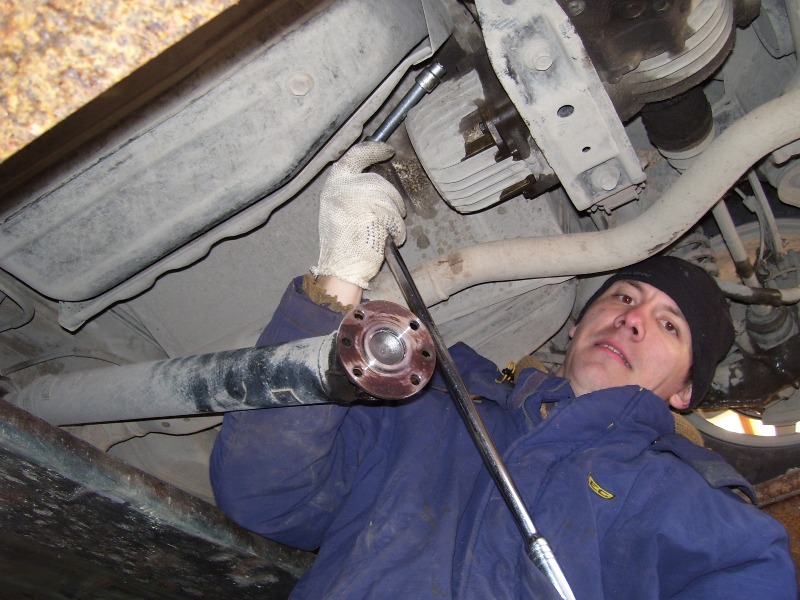

После, окручиваем 4 болта на фланцах кардана, сдергиваем его и отводим в сторону… с этой частью кардана работа закончена до сборки…
7b4e71890589.jpg [ 148.8 КБ | Просмотров: 37525 ]

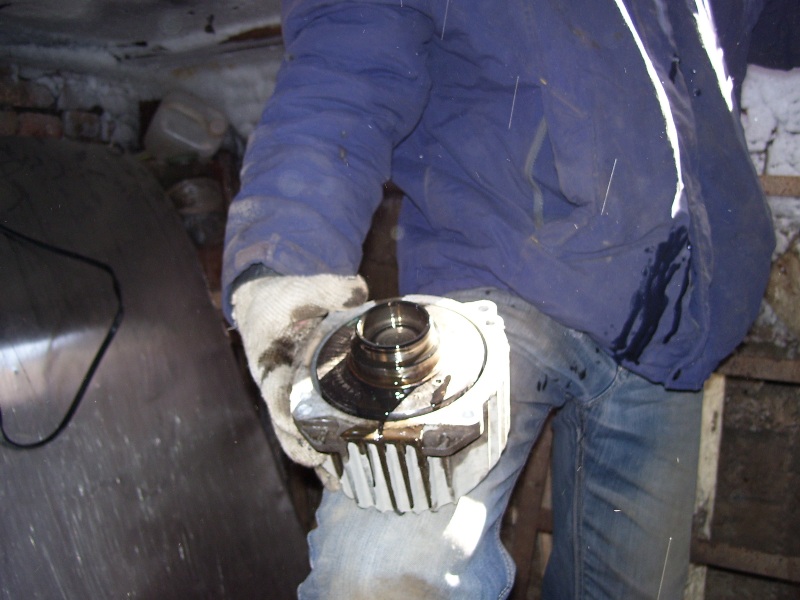

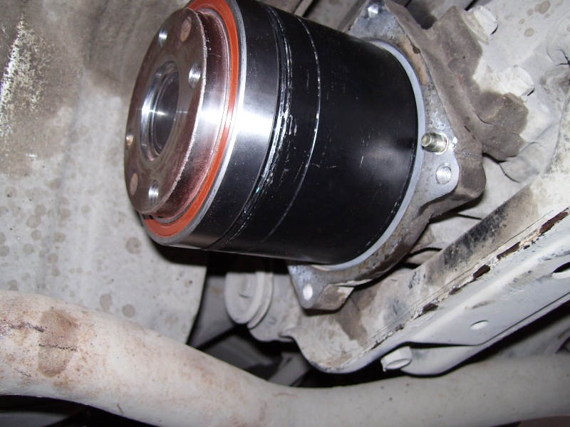

После того, как открутили 4 болта, которые крепят корпус муфты к картеру заднего моста, подставляем широкую емкость под стык корпуса муфты и картера, и сбиваем потихоньку муфту в сборе с корпусом с направляющих, со шлицевого вала, а может и из малого подшипника, это у кого где подшипник останется…бывает выходит вместе с муфтой. Все это время вам за шиворот льется трансмиссионка…поэтому вспомнить про рабочую одежду нужно до ремонта… Муфта снята…ждем пока трансмиссионка прекратить капать…и позже снимем малый подшипник, который остался в корпусе… Снятую муфту идет чистить мыть, разбирать и менять подшипники…
cd1479bbd6d5.jpg [ 126.54 КБ | Просмотров: 37525 ]
Аккуратно, через дощечки сбиваем корпус с муфты…
Предварительно необходимо снять металлический пыльник. Снимается он легко – отверткой ) Далее готовимся выпрессовывать большой подшипник…
Так как зазор между подшипником и корпусом муфты очень мелок и лапки съемника туда не входят, приходится соображать как зацепить подшипник с помощью подручных средств ). Собственно, сам процесс…

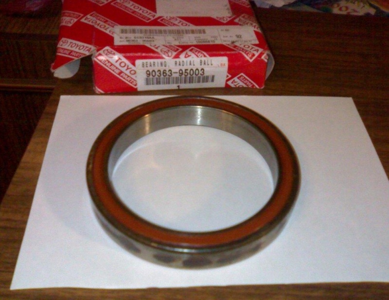

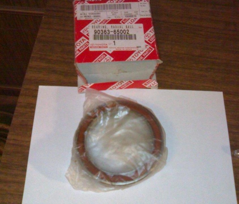

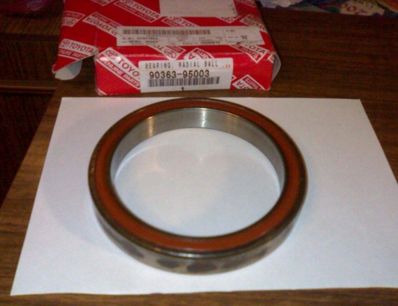

Это те самые подшипники
72174.jpg [ 140.97 КБ | Просмотров: 37214 ]
72175.jpg [ 141.21 КБ | Просмотров: 37214 ]

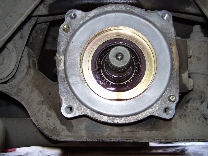

Выпрессовываем малый подшипник из картера заднего моста. Подготовка к запрессовке нового малого подшипника…
9fceef748218.jpg [ 196.27 КБ | Просмотров: 37525 ]
Детали необходимо очистить и промыть снаружи бензином…посадочные поверхности подшипников должны быть ооочень чистыми…
Малый подшипник запрессован…

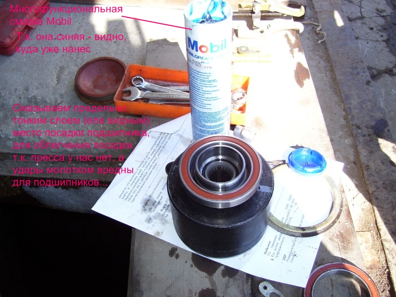

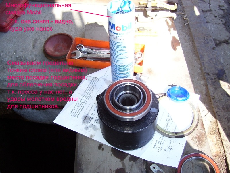

Если у вас под рукой нет пресса и набора оправок, то в качестве оправки для запрессовки можно использовать старый подшипник…
Большой подшипник также запрессован…
852434109414.jpg [ 160.72 КБ | Просмотров: 37525 ]
Процедура та же…

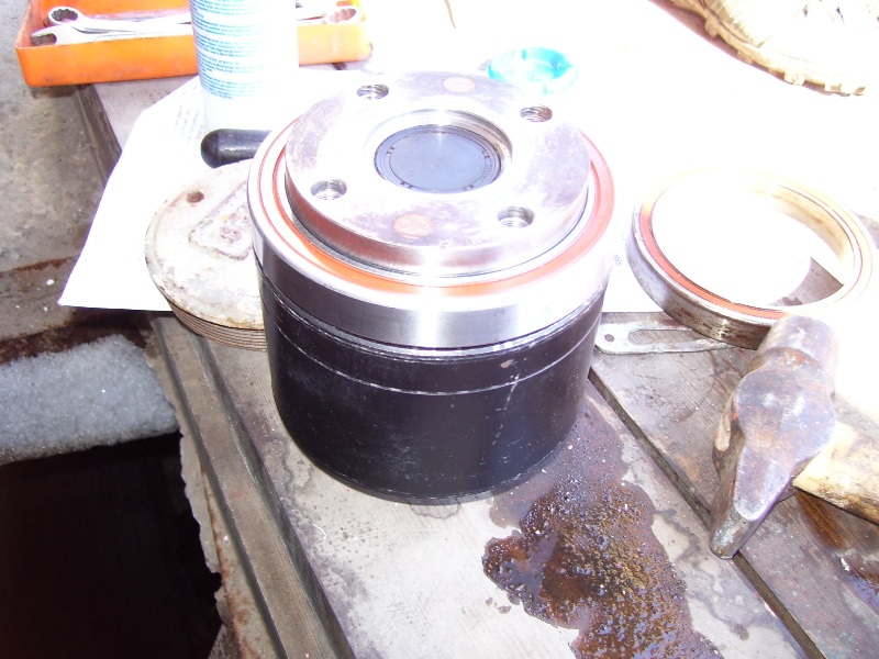

Перед запрессовкой муфты в картер чистим посадочное отверстие от возможных загрязнителей и обновляем смазку на сальнике фланца…
8d629a79af28.jpg [ 145.49 КБ | Просмотров: 37525 ]
Аккуратными постукиваниями ударным инструментом запрессовали муфту на место…
1b1fa110dc40.jpg [ 142.03 КБ | Просмотров: 37525 ]

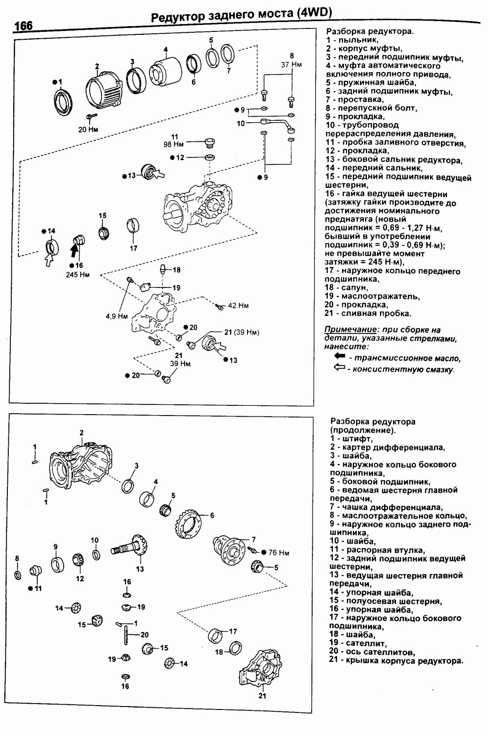

а вот и схемка с наименованием деталек))
Комментарий к файлу: схема из книги стр 166
стр166 разбор редуктора.jpg [ 306.55 КБ | Просмотров: 43764 ]
