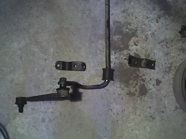

В кратце, на 30м кузове задний стабилизатор имеет вот такой вид:
Комментарий к файлу: стабилизатор
16-10-10_1600.jpg [ 70.74 КБ | Просмотров: 1619 ]

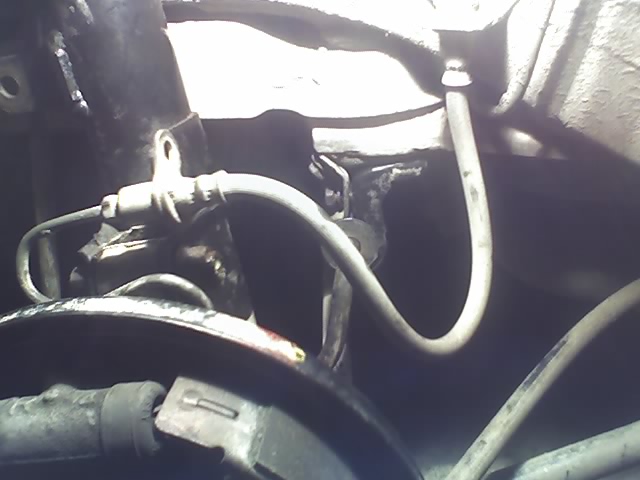

Комментарий к файлу: место крепления
16-10-10_1749.jpg [ 69.22 КБ | Просмотров: 1617 ]

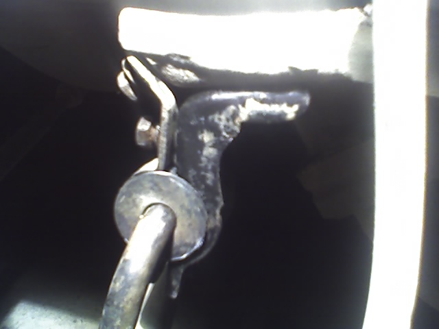

Комментарий к файлу: общий вид
16-10-10_1750.jpg [ 59.94 КБ | Просмотров: 1617 ]

СообщениеДобавлено: 18 окт 2010, 15:38
Сообщения: 4845
на верхнем фотке, нижняя шланга как называется? А то он иногда вниз уходить, к литье мешается.
СообщениеДобавлено: 18 окт 2010, 18:37
Интересное крепление,у меня вообще нету нечего только посадочные места(как оно там у меня крепится хз)
СообщениеДобавлено: 19 окт 2010, 05:02
Сообщения: 2940
Тем: 57
Репутация: 743
Да это оплётка троса стояночного тормоза, АБС у меня нет, к ступице только рабочая да стояночная система подведены.
(с) "Покровские ворота"
 Заголовок сообщения: Re: Втулки заднего стабилизатора
СообщениеДобавлено: 19 окт 2010, 09:38
Сообщения: 4845
Спасибо =) Вчера его скотчем намотал =)
