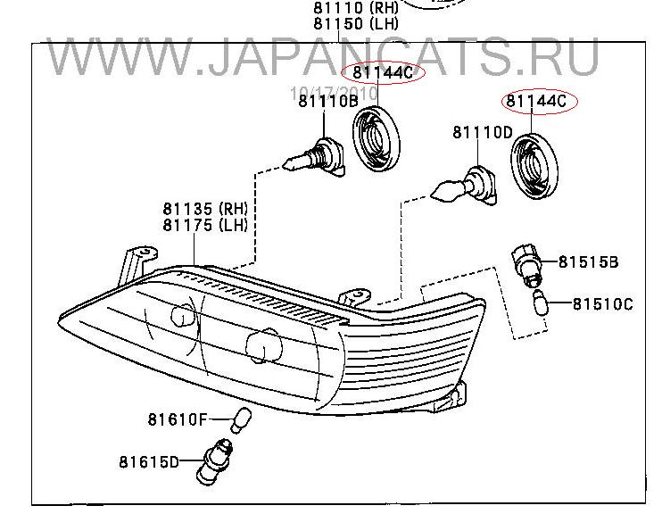

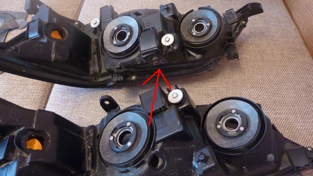

подскажите пожалуйста : на экзисте есть накладки фар
1.JPG [ 67.52 КБ | Просмотров: 2133 ]
Ardeo/3S-FSE/SV-50/1998/

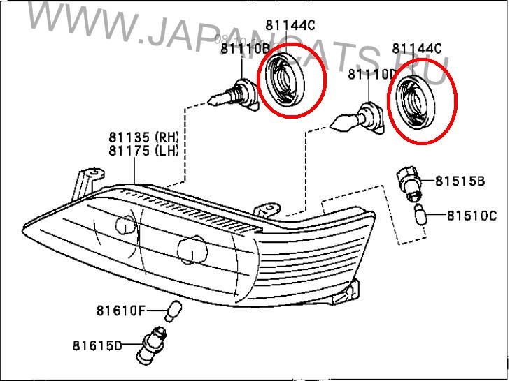

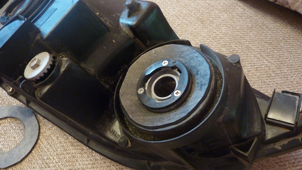

а вот эти картинки здешнии
3.JPG [ 16.97 КБ | Просмотров: 2116 ]
2.JPG [ 17.84 КБ | Просмотров: 2122 ]
СообщениеДобавлено: 17 окт 2010, 21:19
Сообщения: 204
Откуда: 71rus
О машине: sv50 \ 1998гв \ 3S FSE \ FF
я так понимаю на последних картинках этих накладок нету? так ли это?
если их всеже нет то может ктонибудь сделать свое фото с ними, и есть ли от них толк?

Есть они на этих фото. Накладки защищают фару от пыли.
СообщениеДобавлено: 17 окт 2010, 22:53
как это нету - видно на фото под пластмассой фары белого цвета
а на рисунке - что за лампочка снизу вставляется - ходовые огни? она ведь за отражателем светит....

с низу лампа габаритных огней . и светит она 50\50 перед отражателем ( где и ближний свет) и за отражателем

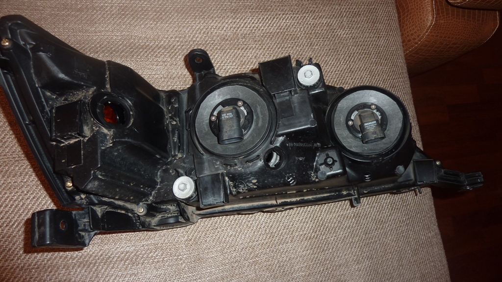

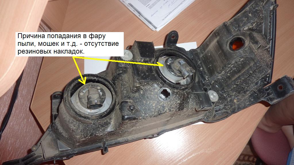

За лето накопилось немало пылищи в фарах. Помоешь машину, вся блестит, только фары портят картину. В левой помимо пыли оказались две мухи легкого поведения, застрявшие в щелях по периметру поворотника.
Решил помыть. Нет чтобы отложить это дело на пару дней! Только когда начал мыть фары понял, откуда в них всякая дрянь.
P1070598.JPG [ 111.45 КБ | Просмотров: 1523 ]
Раньше думал, что пыль попадает как-то через лампочки и стыки между "стеклом" и самой фарой. Однако лампочки за счет резинового уплотнителя прилегают к отражателю довольно плотно. А в стыках герметик.
Оказалось все проще. Из-за отсутствия резиновых накладок пыль проходит в фару позади отражателя. Причем там столько места, что теперь понятно, как в фаре оказались мухи.
Подумай я об этом раньше, заказал бы сначала накладки (всего 187 руб/штука на Экзисте), а потом бы уже мыл. Теперь недели три-четыре ждать, пока они придут, и надеяться, что фары за это время не успеют слишком зачуханиться. Потому что второй раз за год я их мыть не буду. Процесс слишком долгий. Не сильно утомительный, но долгий.

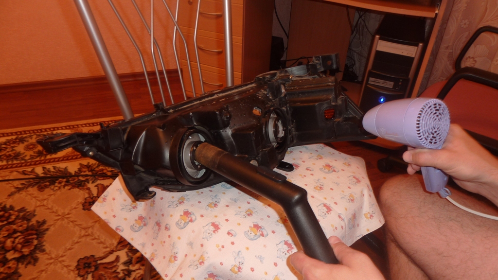

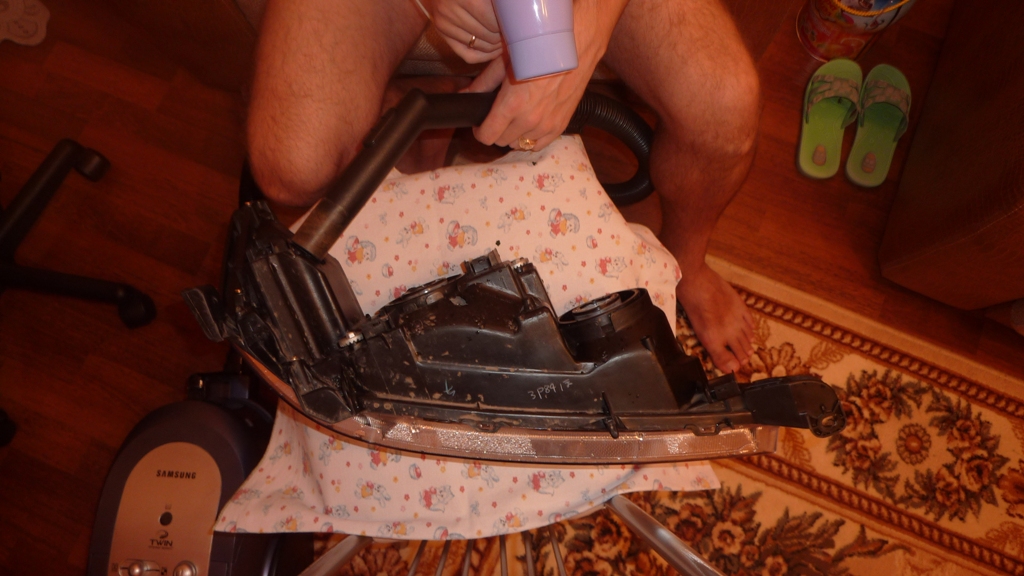

На помыть и прополоскать уходит (у меня, по крайней мере) минут 40-50. Мою с помощью фэйри (буквально несколько капель), полоскаю дистиллированной водой. Беру всегда 5 литров. Хватает, чтобы дважды как следует прополоскать каждую фару.
Самое долгое - сушка. На одну фару уходит от сорока минут до часа. Но, если хорошенько трясти фару каждые пять минут (крупные капли разбиваются на мелкие и быстрее испаряются), она может быть абсолютно сухой уже минут через двадцать. Все зависит от того, как орудовать феном. Имею ввиду расстояние, с которого направляется горячий воздух, и выбранный режим. Лично я держу фен на расстоянии сантиметров пятнадцати. А чтобы теплый влажный воздух в фаре не задерживался, использую пылесос.
P1070600.JPG [ 366.13 КБ | Просмотров: 1523 ]
P1070601.JPG [ 386.41 КБ | Просмотров: 1523 ]
В принципе, все это уже описывалось ранее. Просто решил немного освежить. Ну а главное, для чего я все это написал. Для того, что если вы соберетесь мыть свои фары, проверьте сначала наличие этих самых резиновых накладок, чтобы через пару месяцев не было мучительно больно за бесцельно потраченную дистиллированную воду. :smile:
CImage.JPG [ 62.03 КБ | Просмотров: 1521 ]
90075-65013 - номер накладок на фары (как на дорестайл, так и на рестайловые), если кому надо.

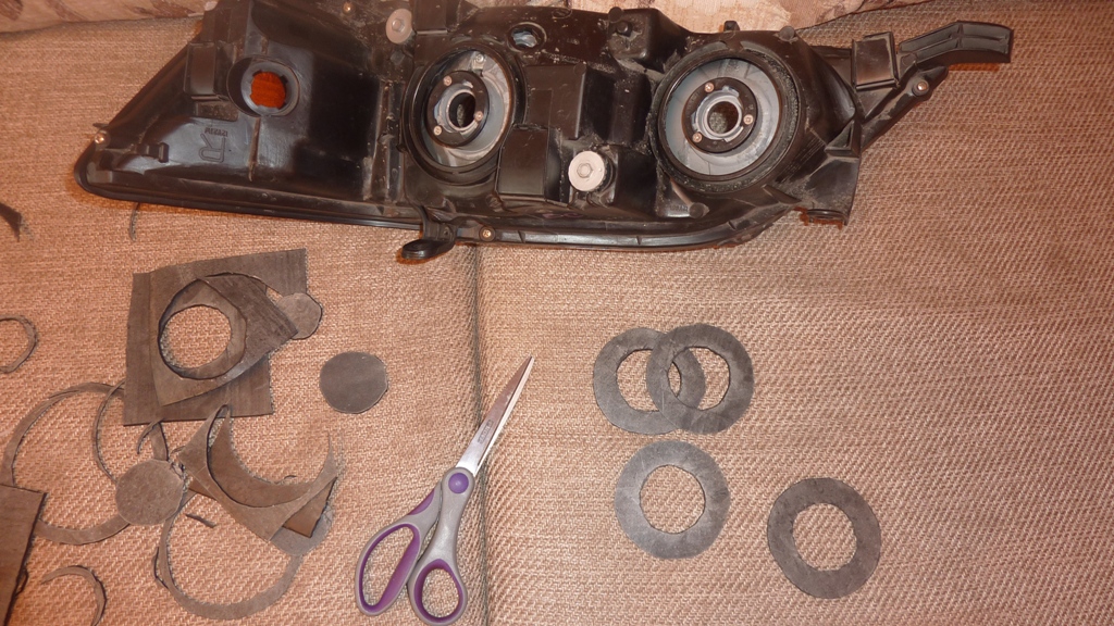

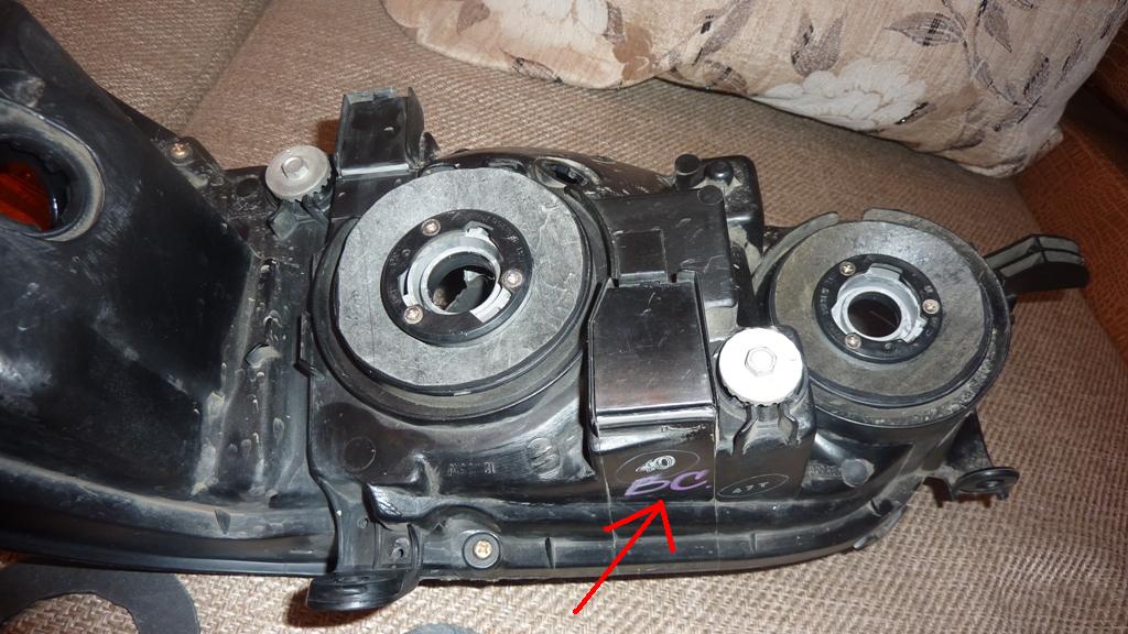

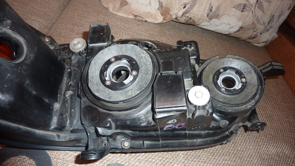

Все, сделал.
Взял резину 2 мм и вырезал кружки.
1.JPG [ 406.1 КБ | Просмотров: 1497 ]
Когда надеваешь резиновое колечко на фару, края немного выгибаются в противоположную от фары сторону. Поэтому пришлось внутреннее отверстие "накладки" немного притопить внутрь фары. Теперь края прилегают к фаре довольно неплохо.
2.JPG [ 388.75 КБ | Просмотров: 1497 ]
3.JPG [ 328.6 КБ | Просмотров: 1497 ]
Был сильный соблазн подвернуть края "накладки" под пластик фары. Тогда было бы еще надежнее и оригиналы, возможно, уже не понадобились. Но, поскольку я их уже заказал, то буду ставить. А если подвернуть края под наружное пластиковое кольцо, то, чтобы потом снять эти резиновые кольца, придется снимать фары. Иначе их будет не достать. А так снятие самодельных накладок займет всего пару секунд без снятия фар. Просто взял за край и сдернул.
4.JPG [ 358.44 КБ | Просмотров: 1497 ]
5.JPG [ 411.48 КБ | Просмотров: 1497 ]
Ну вот, как-то так. :smile:

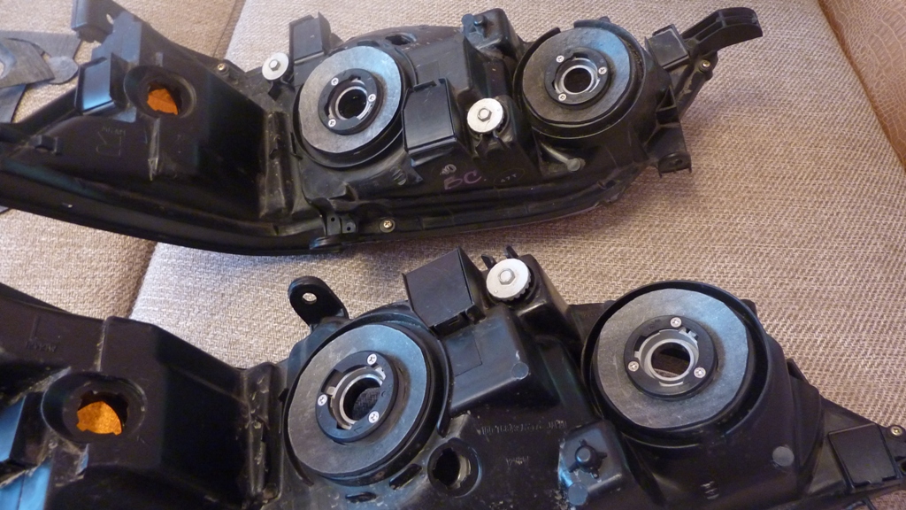

А кто на фарах эти писульки сделал?
2.JPG [ 119.98 КБ | Просмотров: 1480 ]
4.JPG [ 111.15 КБ | Просмотров: 1479 ]
 Заголовок сообщения: Re: накладки фар
СообщениеДобавлено: 09 окт 2012, 21:10
Неизвестный мне человек. Фары пришли уже с надписями. Брал я их у John494, если память не подводит. Кстати буквы совпадают с моими инициалами. :smile:
А почему такой вопрос возник?
СообщениеДобавлено: 09 окт 2012, 21:20
Репутация: 2079
Просто видно что к фарам кто-то лез... Вот зачем? Вопрос...
Ну вот если я проводил такую же процедуру и увидел бы писульки, то однозначно решил что кто-то фары снимал до меня и поставил другие...
СообщениеДобавлено: 09 окт 2012, 21:25
Понятно... :mrgreen:
