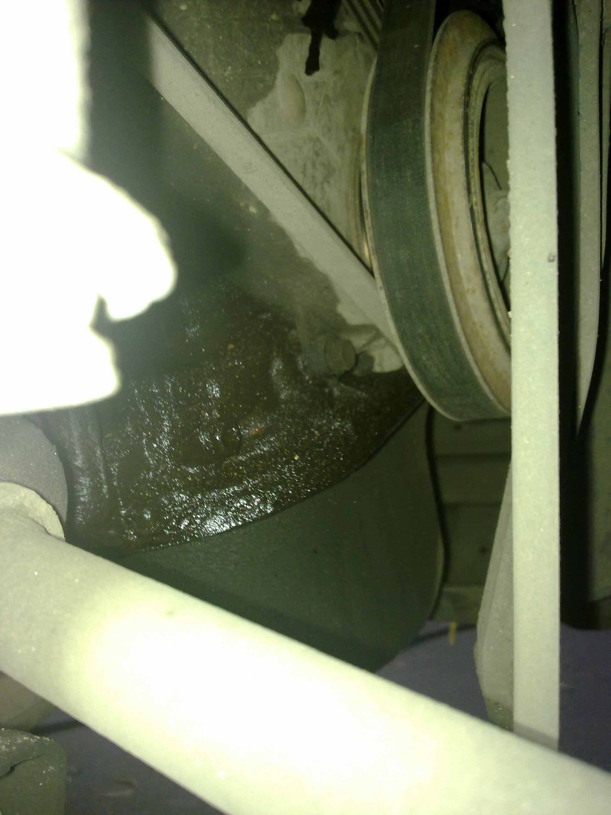

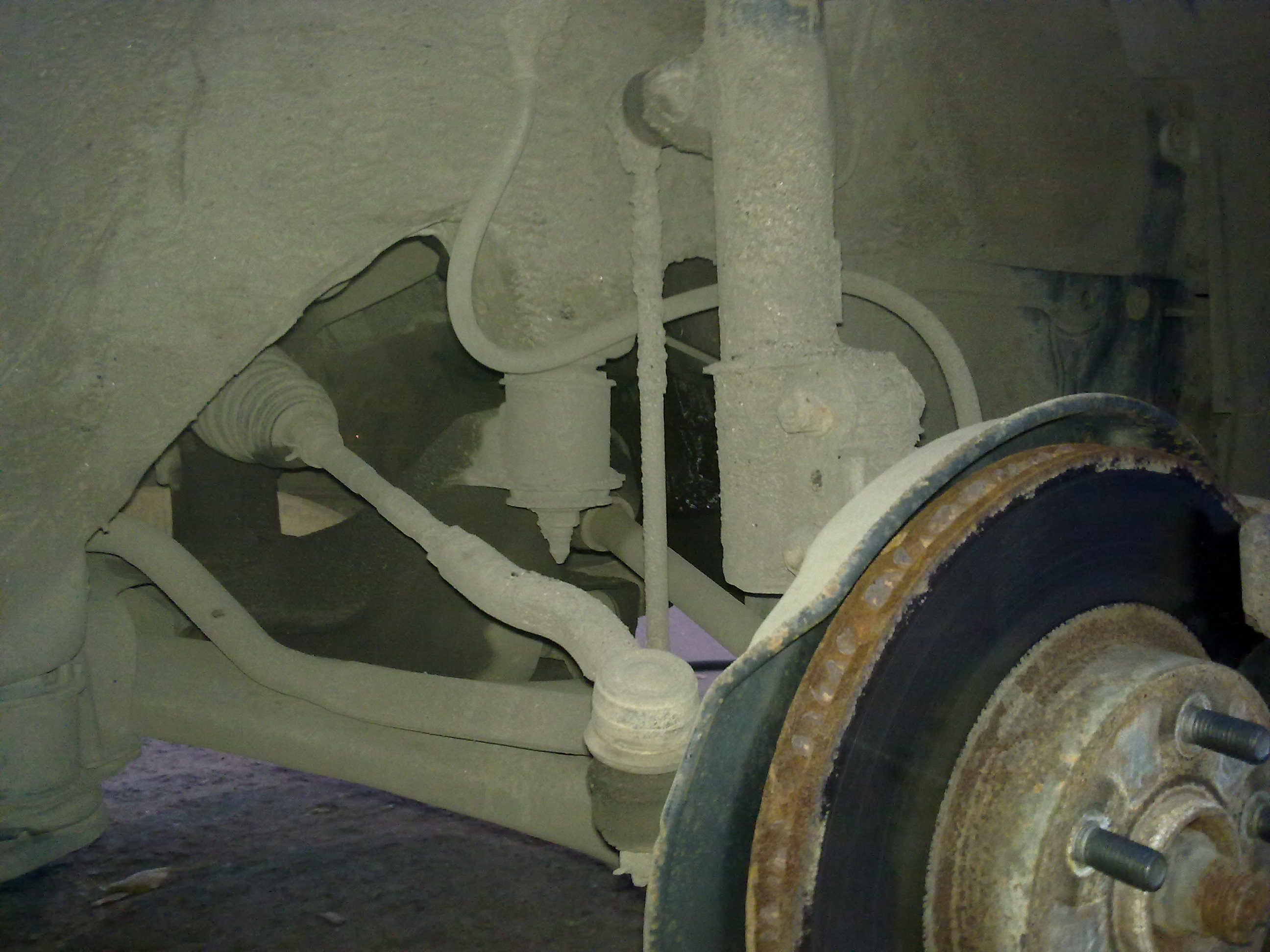

Вот вчера менял резину на зимнюю и пожалел что на подъемник не загнали при проверке: при снятом правом переднем колесе - на движке если нагнуться и глянуть видно что все в масле.
Я конечно понимаю что купить б\у машину и не вложить в нее после покупки НИЧЕГО не возможно ))) Собственно хотел услышать хотябы догадки пока если есть)) Спасибо! Буду держать в курсе дела!

Немешало бы помыть там кершем шорошенько. Замени сальники на лобовине заодно ремень грм , ролики, прокладку маслянного насоса и помпу и забудь туда смотреть года на 2.

А это точно масло? Может как раз движок перед заменой керхером с какой нибудь химией помыли - а это последствия?
Полностью согласен с предыдущим оратором.

не , двиг точно не мыли, он пыльный, грязный. Кстате вчера хотил маслица долить (оставалась одна треть примерно) так не смог пробку открутить руками :evil: видимо помочь ей надо будет чем нибудь вроде молоточка))

Скорей всего это бежит прокладка масленого насоса. За одно полная замена "лобовины" (ГРМ, ролики, прокладки и т.д.) - это в принципе делается в первую очередь после покупки Б/У авто и гуд. У меня по крайней мере бежало там же, продавец сказал что бежит прокладка поддона. Пригнал к знакомому на СТО, он разобрал переднюю часть движки и там внизу на крышке масленого насоса, есть прокладка круглого сечения, она вставляется в желобок насоса. Так вот она задубела и он её кусочками от туда доставал... В общем замена ГРМ в комплексе и всё пройдёт)))

Был у знакомого в гараже с ямой, он вроде как частный мастер =)
Итог:
Прокладка клапанной крышки х1 - походу она сопливит
ГРМ в сборе, помпа (не капает,на всякий) х1
Свечи х1
Ремень ГУРа х1
Радиатор (мой сопливит через маленькую дырочку, на поддоне мокро, а так еле видно что сочиться) х1
Втулки передн.стабилизатора х2
Втулки задн. сатабилизатора х2
Теперь собсна все более менее понятно, только вот цена на экзисте на радиатор пугает (12-15 тыс.). А говорят неоригинал тыщи за 4 возьму... Когда была школа фелиция у меня, екзист поммнится мне сразу предлагал и оригинал и неоригинал в одном списке..а тут нет походу...
