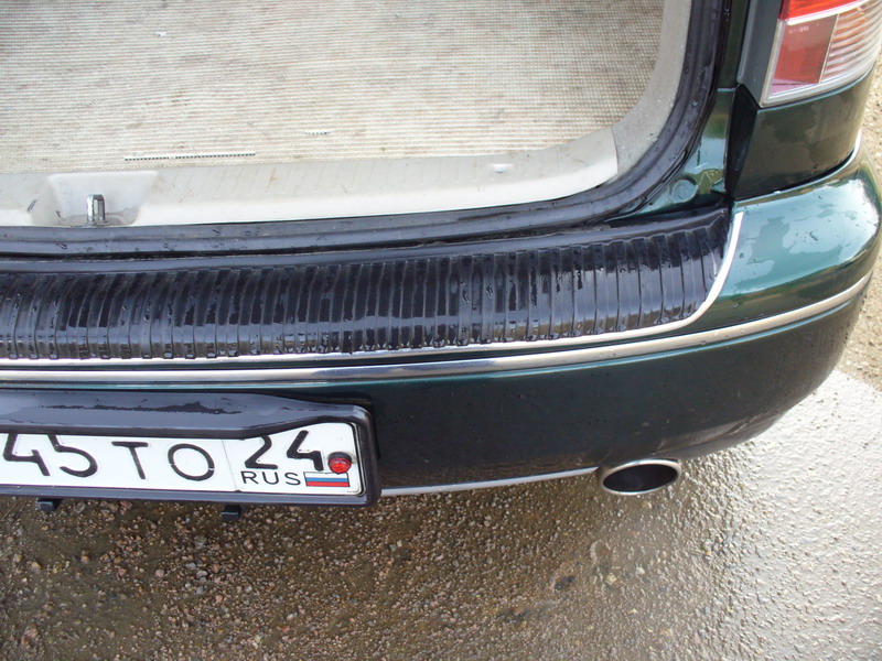

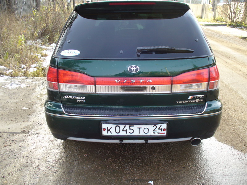

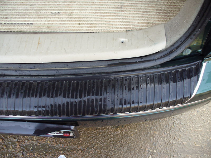

Блин блинский! Электрики козлы! Без всяких объяв обрубили сегодня свет во всём доме. Тока сейчас дали.
Ну вообщем вот.
Не найдя металлической пластины стал искать что-нибудь подходящее, смотрел как на других японцах на заднем бампере имеются резиновые накладки, и пришла идея.
Приобрёл я диэлектрический коврик за 400 рупий и сделал из него накладку.
На двухстороннем скотче держаться категорически не хотел, супер клей тожа не держал.
А вот КОСМОФЕН справился :D
Дополнительно приклеил профессиональный уплотнитель для дверей.
Край обклеил тонким молдингом.
затраты: коврик -399 рублей,космофен-86рублей, молдинг-40 рублей, двухсторнонний скотч-85 рублей.
итого :610 рублей.
клей и остатки коврика ещё куда нибудь пригодяться ( кусок коврика положил в новый паддон для аккума)
теперь нет царапин, и вода бегает по канавкам :D

 Заголовок сообщения: Re: Металлическая накладка на задний бампер Ардео
СообщениеДобавлено: 27 окт 2010, 16:24
Зачёт! На колендарь её, пока помыта :)
СообщениеДобавлено: 27 окт 2010, 16:29
Сообщения: 781
Тем: 24
Репутация: 344
не помыта :D грязь тока смыл, чтоб сфотать, сейчас стоит во дворе вся в разводах :lol:
СообщениеДобавлено: 27 окт 2010, 16:40
Толково, молодца!
