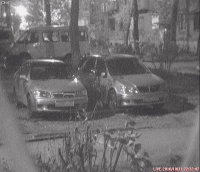

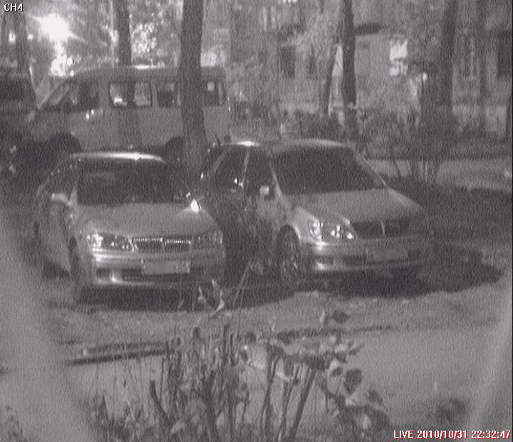

Уже год как слежу за мобилем через камеру. Машинка припаркована на против подъезда. Камера пока установлена на подоконник. Планирую перевесить на улицу, т.к. летом кусты мешают обзору. Стоит регистратор (правда 4х канальный) "Panda fonet". Регистратор настроен на запись по движению. На машину направлена ч/б камера фокусное 12мм. Ч/б камеру поставил специально, т.к. у нее выше чувствительность в темное время суток. Есть возможность просмотра записи через локальную сеть, или телевизор. Ну и в реальном времени естественно тоже можно посмотреть на телевизоре.
На картинке скрин с экрана компа.
Добавлено спустя 6 минут 27 секунд:
Ниже скрин в темное время суток.

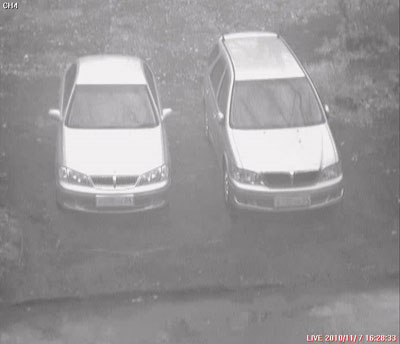

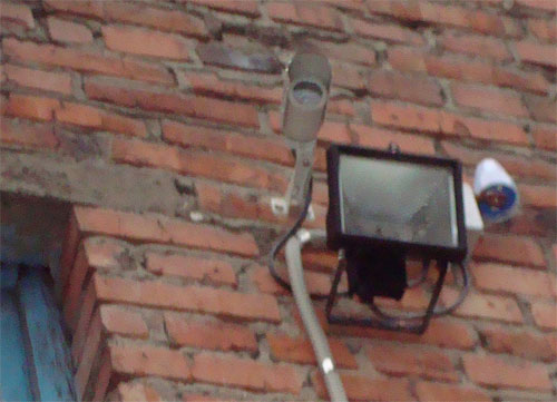

Для начала, определяемся с расстоянием до объекта, для того, чтобы выбрать нужную камеру. Как что рассчитывать можно почитать в инете, например тут. Затем определяемся с самой камерой, какую брать, черно-белую или цветную. Я взял черно-белую, у нее лучше чувствительность ночью, да и стоит дешевле. Фотки, которые выше выкладывал с камеры ACE-S360B фокусное 12.0мм. Расстояние от камеры до машин примерно 10 метров. Сейчас камеру переставил на улицу в термо кожух К-15/5-70-12. Рядом повесил фонарь с датчиком света. Теперь когда темно, автоматом парковка освещается. :)
Да, еще маленький нюанс. Камеры лучше брать бескорпусные, ставить их в термо кожух или просто корпус. Получается дешевле, и качество камеры выше чем у готовой уличной камеры в монолитном корпусе.
Дальше можно просто подключить камеру к видеовходу телевизора, либо поставить регистратор.
f34.jpg [ 40.11 КБ | Просмотров: 2048 ]
Комментарий к файлу: Теперь картинка такая
f35.jpg [ 16.93 КБ | Просмотров: 2048 ]
