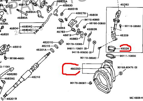

Есть вариант. Было такое.
Вода попадает из под правого переднего колеса при движении. Посмотрите защитные резинки рулевой колонки. Может они порваны или одной нет, вот и подтекает в салон.
:smoke: ...
CImageSV32.JPG [ 37.78 КБ | Просмотров: 2982 ]

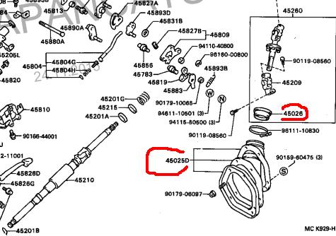

:smoke: ...
Спасибо, жду луж, буду смотреть. 8)
