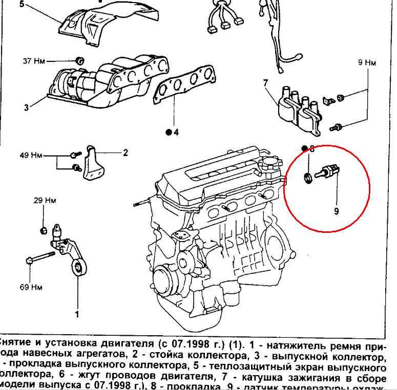

тоже обороты плавают... Но у меня выдает ошибку датчика температуры охл жидкости ( температура на приборке туда сюда прыгает). Проблема в том что я не знаю что он еще делает, регулирует ли компьютер смесь по этому датчику? может поэтому она у меня глохнет на прогреве? потому что проехав километра 2-3 и прогре двигатель до оптимальной температуры обороты всё еще плавают, но машина не глохнет (пока не поменял лямбда зонд глохла всегда). Как проверить исправность датчика темп охл жидкости и где он стоит? ( Пишу тут дабы не создавать новую тему)

вот здесь и здесь есть про датчик...пользуйтесь поиском..
также вот фото из книжки...

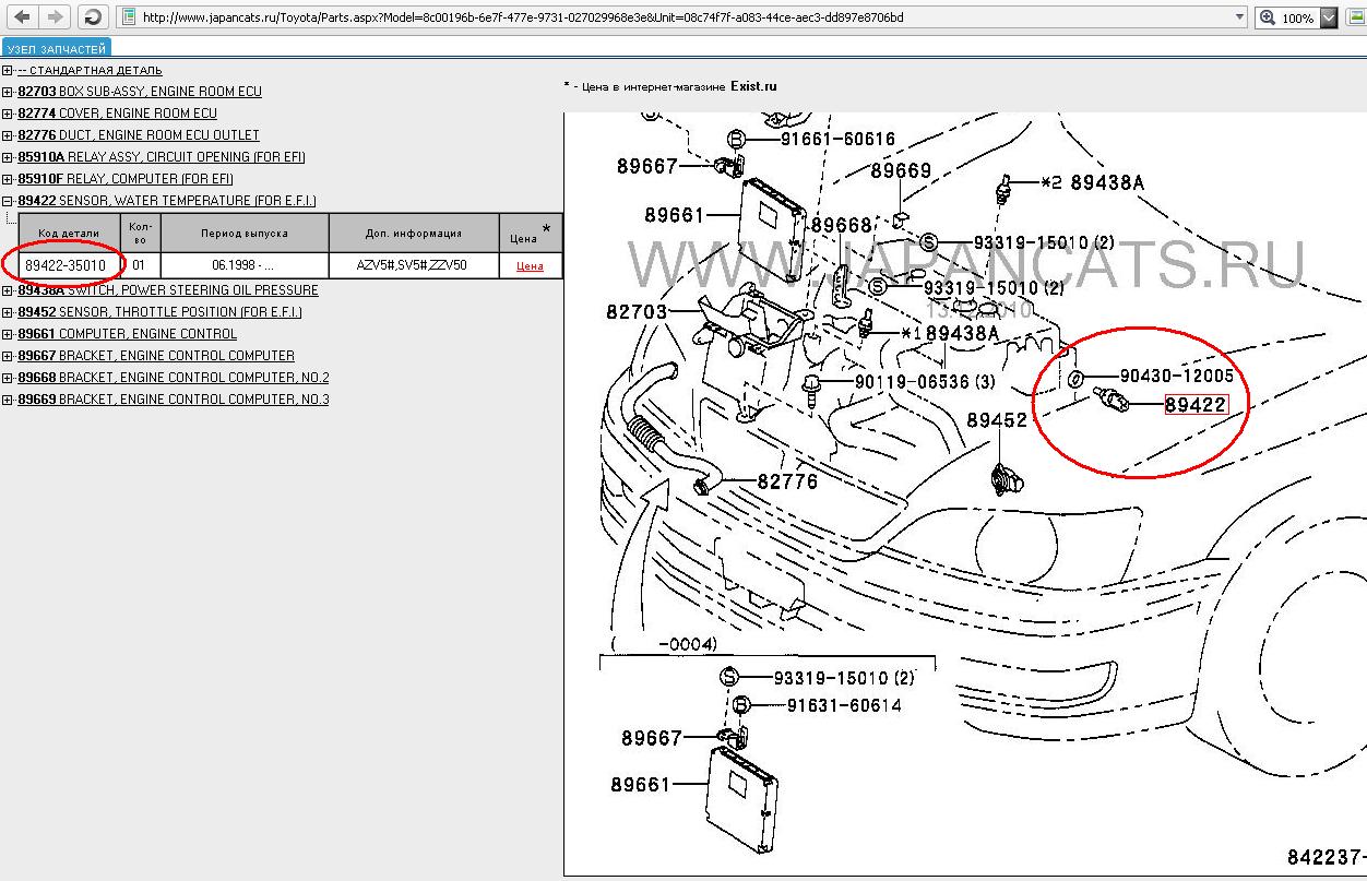

прошу прощения, кто знает код этой детали по экзисту? Не могу найти...

не совсем в тему, но держи....код 89422-35010
