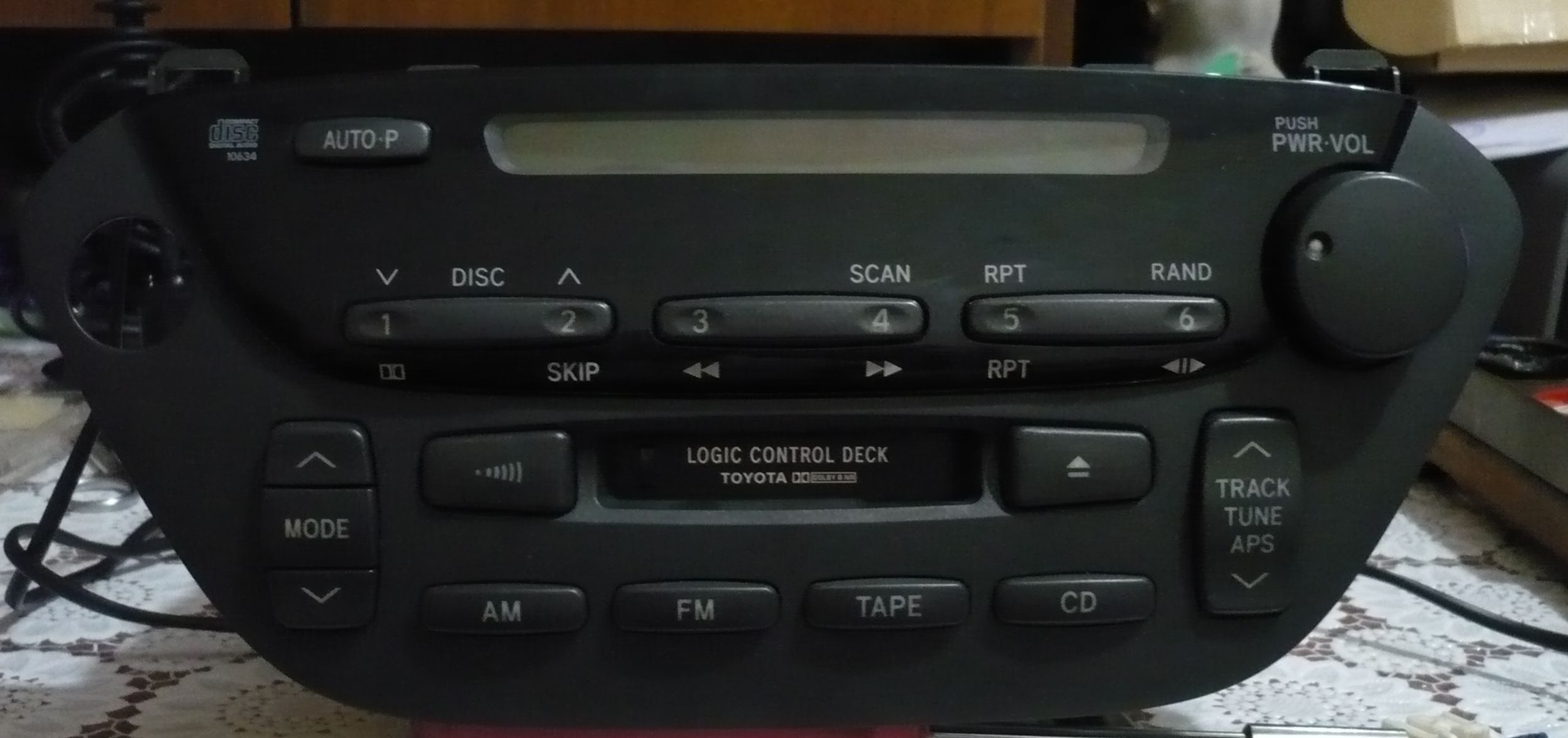

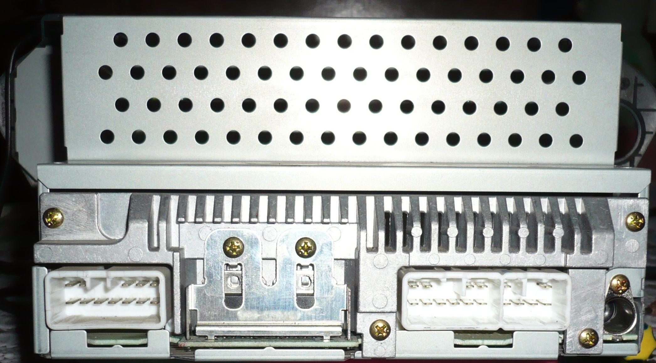

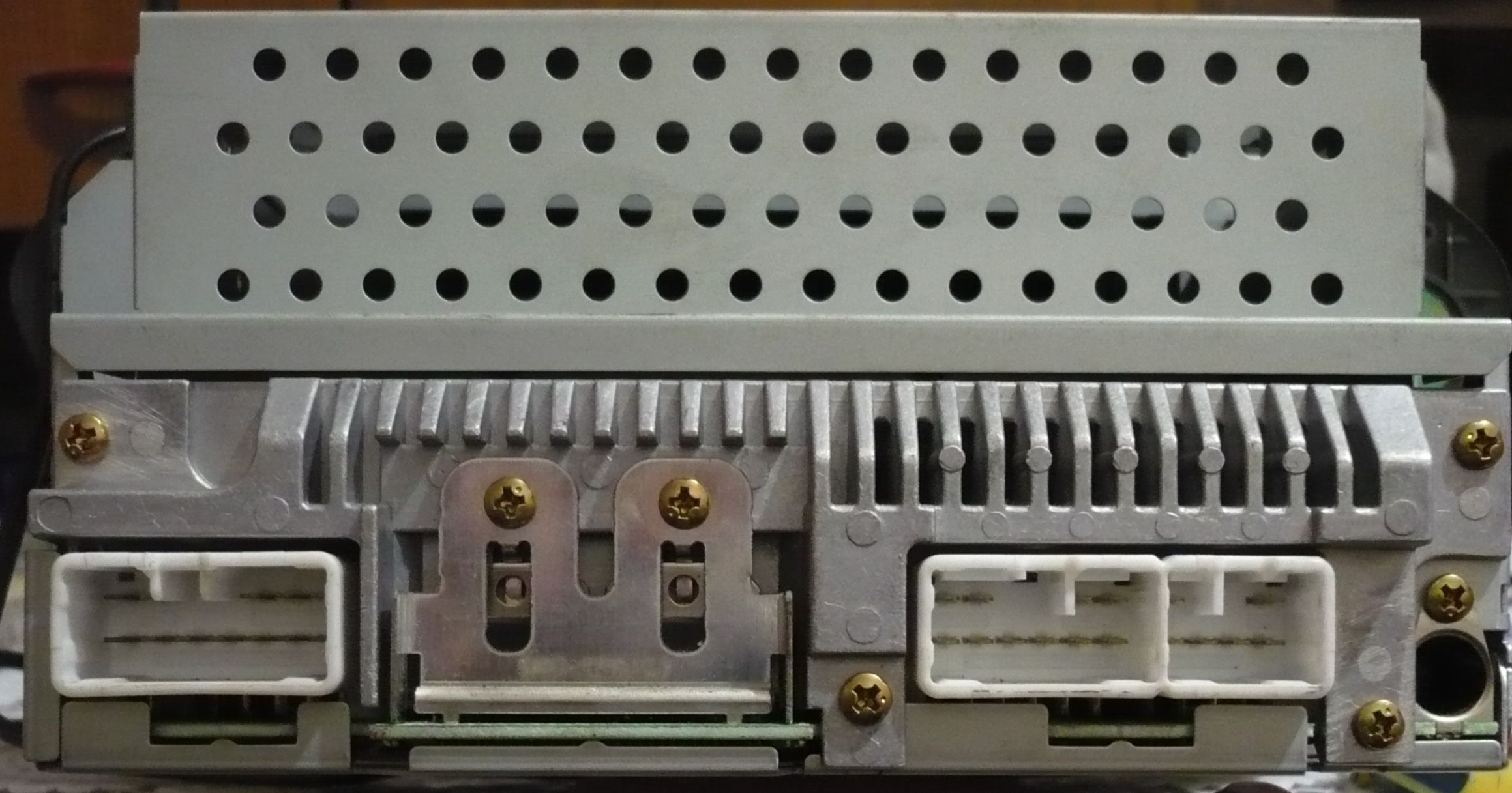

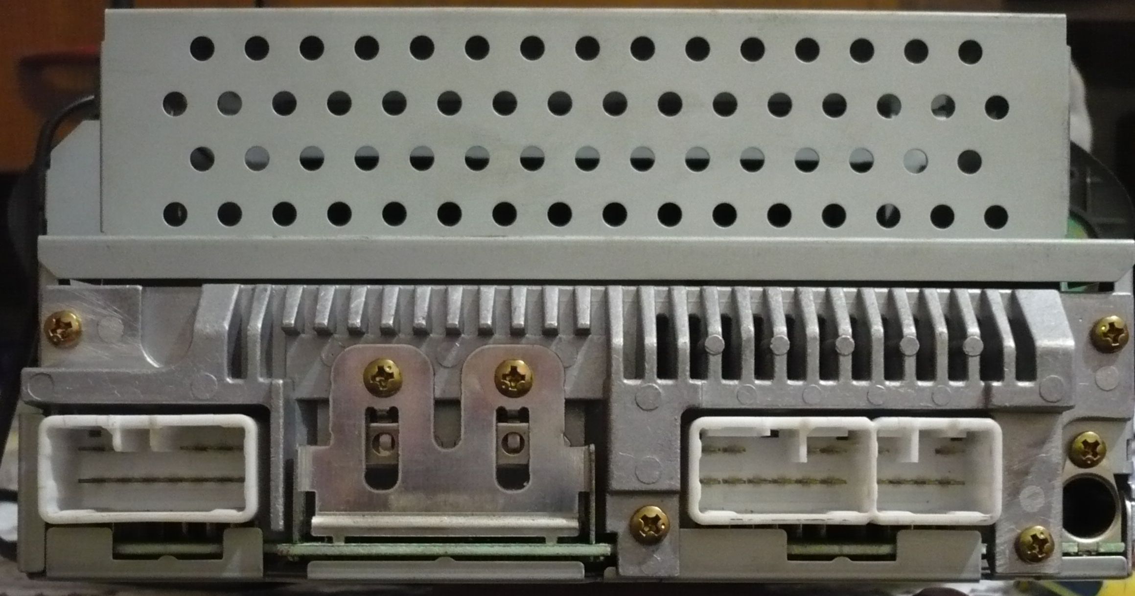

Нужна распиновка разъемов родной кассетной магнитолы, на форуме нашел только с Мультивижен.
И можно ли сделать AUDI вход что-б можно было использовать как усилитель? хочу в гараже поставить.
2.JPG [ 340.98 КБ | Просмотров: 4178 ]
3.JPG [ 296.65 КБ | Просмотров: 4178 ]
01.JPG [ 204.81 КБ | Просмотров: 4173 ]

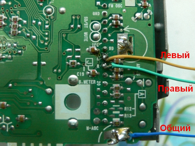

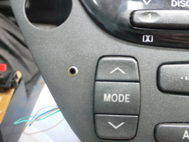

Привет. Потерпи немного, разгребём электрический раздел, там были темки по входу. На разъёмах не получится, я тоже хотел, но там нет чистого аудио входа. Есть вариант с подпайкой к радиомодулю (себе сделал именно так) и выводом на лицевую панель разъёма типа миниджек. Если невтерпёж могу на "пальцах" рассказать, а так немного терпения, найду темку - склею с твоей :smile:

Ну раз скучно, то примерно так:
Разбираешь голову, на материнке будет блочёк такой рядом с декой, весь в экране - это радиомодуль. На материнке он пропаян двумя парралельными дорожками. Берёшь высокоомный наушник, "соплями" запитываешь голову, переводишь в положение "тюнер" и наушником (относительно обшего минуса на корпусе) вылавливаешь характерное шипение радиоэфира (может и радиостанции, если хороший сигнал) на двух ножках этого радиомодуля. Это будет правый и левый канал предварительного усилителя. Паяешь туда провода и выводишь на нужный тебе разъём (общий берём с корпуса). Как работает: при работе тюнера втыкаешь в разъём внешний источник (например от МР3 проигрывателя) при этом радио затыкается, а с работает внешний. Дальше разберёшся. Если чё не понятно спрашивай ;)

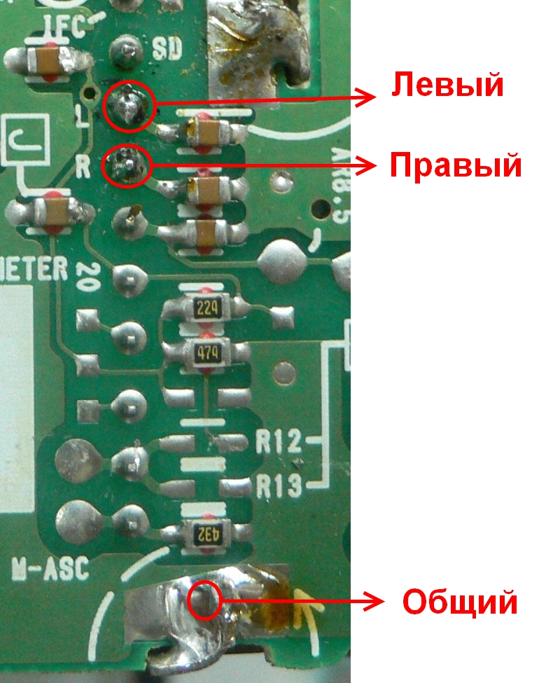

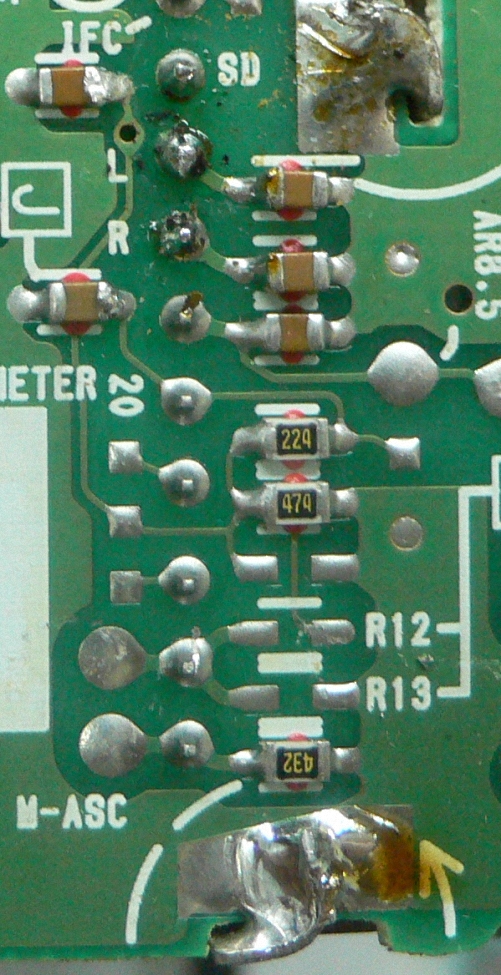

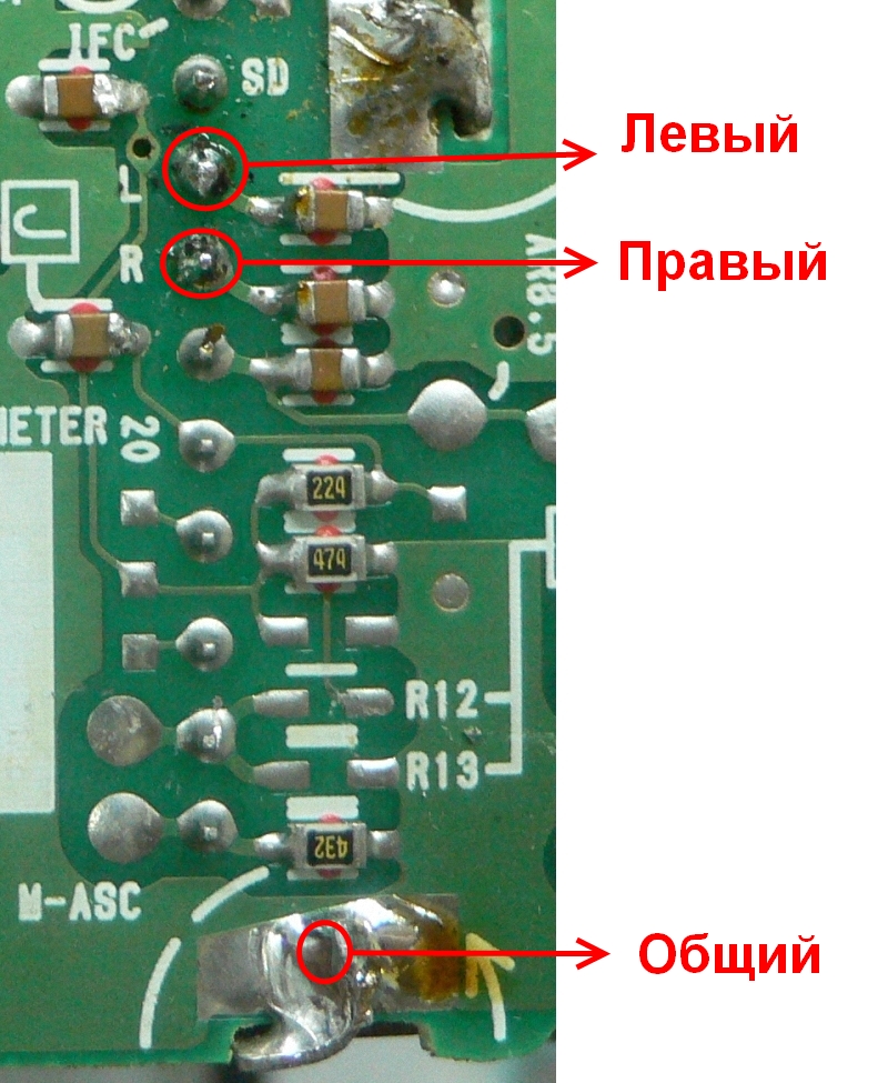

Ну отчет уже не сделаю, а расскажу как сделал. Нужно разобрать магнитолу, находишь то место что на фото, и подцепить три провода как на фото, и как только подаешь сигнал магн. начинает петь, а радио замолкает.
01.jpg [ 466.32 КБ | Просмотров: 3773 ]
02.jpg [ 280.27 КБ | Просмотров: 3773 ]
03.jpg [ 462.7 КБ | Просмотров: 3773 ]

raewna писал(а):
Мафон в каком режиме? Радио? СД? А если в режиме ТВ?
Это для магнитолы которая на фото в самом верху, для других модификаций возможно подключение будет в другом месте на плате.
А работает в режиме радио.

СообщениеДобавлено: 29 мар 2012, 12:19
в режиме радио втыкаешь разъём и звук с внешнего устройства перекрывает звук с тюнера (без накладок).
