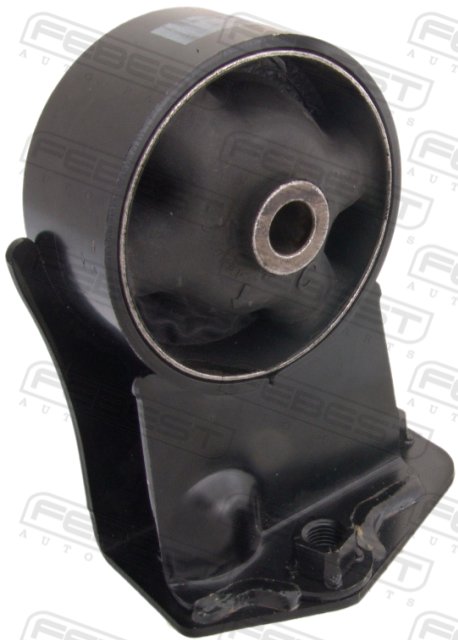

При запуске, особенно в холодное время года появляется вибрация от двигателя. На холодную это объяснимо, да и сам по себе дизель работает гораздо жестче, чем "зажигалка". Но после выхода на рабочую температуру и езды по салону идет низкочастотный гул, на уши немного давит. Грешу на износ подушек двигателя, только мнения по ним разные. Как вариант советуют менять гелиевый картридж в подушке, или менять целиком. Какие будут мысли, ну и интересует сама замена, возможные "подводные камни".

Я к картриджу склоняюсь, поскольку на рынке подушку брать в сборе риск нарваться на такую же, да и "потроха" подушки всяко подешевле будут.
А что до замены, то яма есть, "лыжу" только снять, да уже от неё опоры двигла откручивать. Главное пивом и "ВэДэхой" запастись.

либо подушку контрактную либо на пушкина, 9 с экзиста новую оригинал, фебест утопия, только оригинал можно брать

Менял подушки на двигателе 2С, правда на Калдине (их там было 2, у тебя скорее всего также), откручивается все легко и просто, не забудь под двигатель домкратик через досточку поставить.Передняя живая, задняя свернутая или наоборот уже позабыл, картриджи на замену не нашел, покупал контрактную, много видел их где центр В52 на Краснореченской, там мужик торгует запчастями, заглянул в контейнер а их там целый гора и маленькая горочка, там и купил не очень дорого.

Неделю назад поменял подушки, поставил оригиналы..) Обалдено) Как будто и не дизель)
