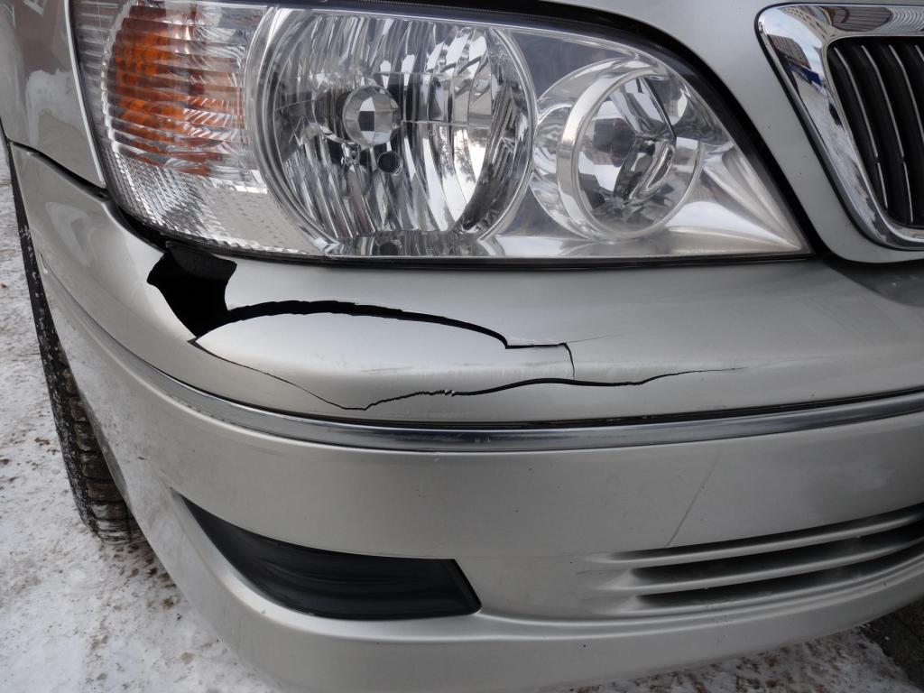

сфотографировал место раскола. РГС провели экспертизу и насчитали по страховке 10000руб к выплате.

Клеить конечно. В новосибе рестайлинговый бампер от 12000р с донора стоит. И еще в наличии нету, только под заказ.

!!!Тю-ю-ю!!! Делов-то! Всё это можно запаять за полчаса! Если все сделать правильно, то снаружи даже трещины почти не будет видно! главное чтобы все кусочки были в наличии, и не перегревать сильно пластик, чтобы не корёжило с внешней стороны! Так что не бойся, снимай бампер, и вперёд! А деньги лучше на шашлык-машлык потратить с друзьями! :D :D :D

как потеплеет, займусь ремонтом. выпавший кусочек лежит в бардачке.
