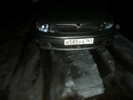

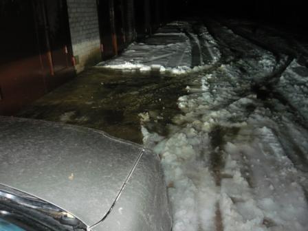

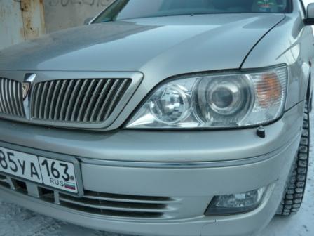

Приветствую всех!Я недавно себе вот такие фары замутил.Купил через инет линзы Hella FFDE60 (1BL 998 570-001) ,долго готовился и вот,что получилось:
Cветом конечно доволен,ксенон,правильная ступенька.
Комментарий к файлу: Внешний вид
P1020641.JPG [ 37.7 КБ | Просмотров: 11914 ]
P1020640.JPG [ 34.98 КБ | Просмотров: 11914 ]
Комментарий к файлу: Габарит
P1020639.JPG [ 26.8 КБ | Просмотров: 11914 ]
