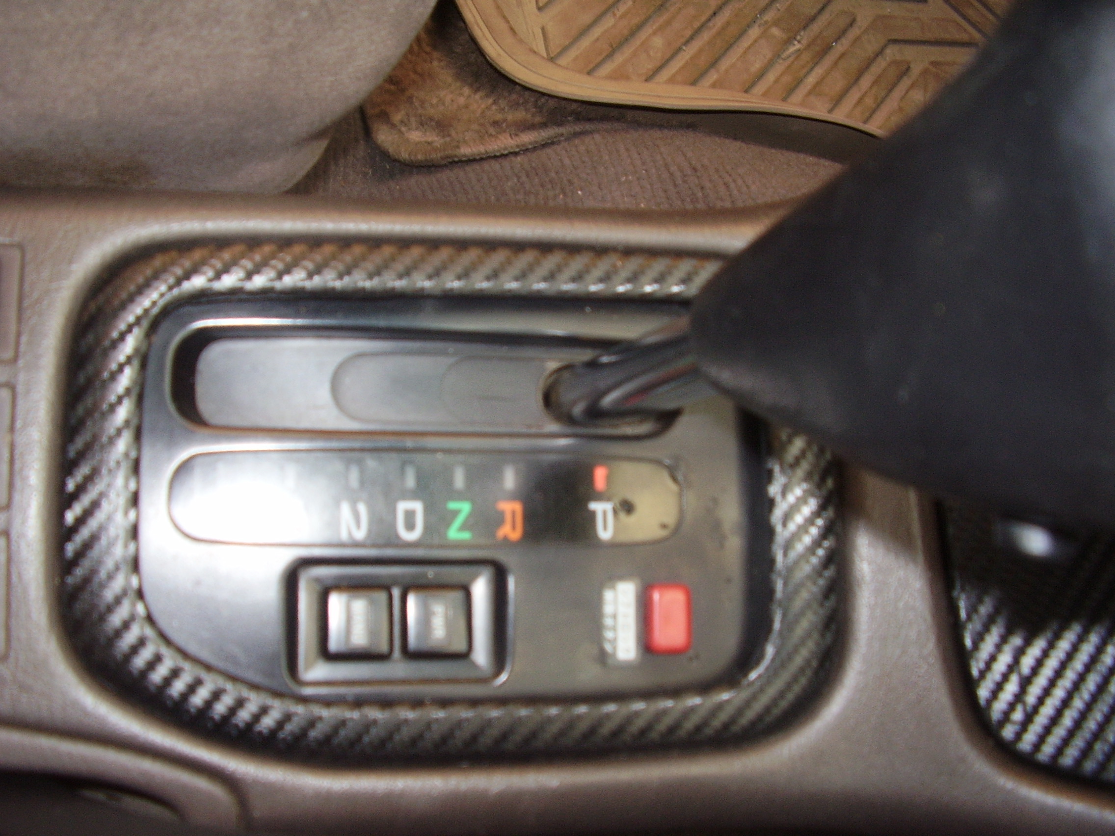

Комментарий к файлу: мой салон
16022010(004).jpg [ 113.92 КБ | Просмотров: 5540 ]

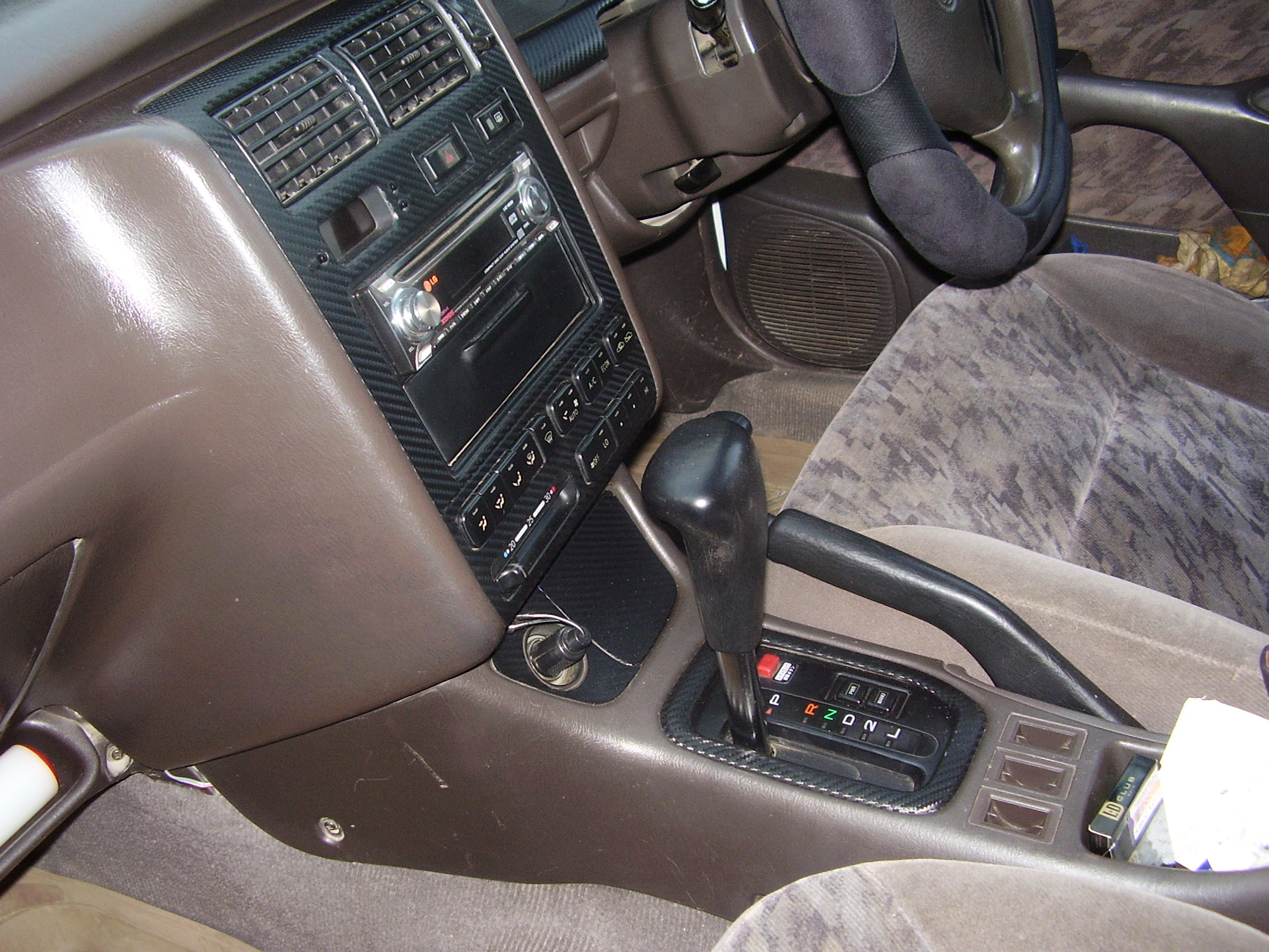

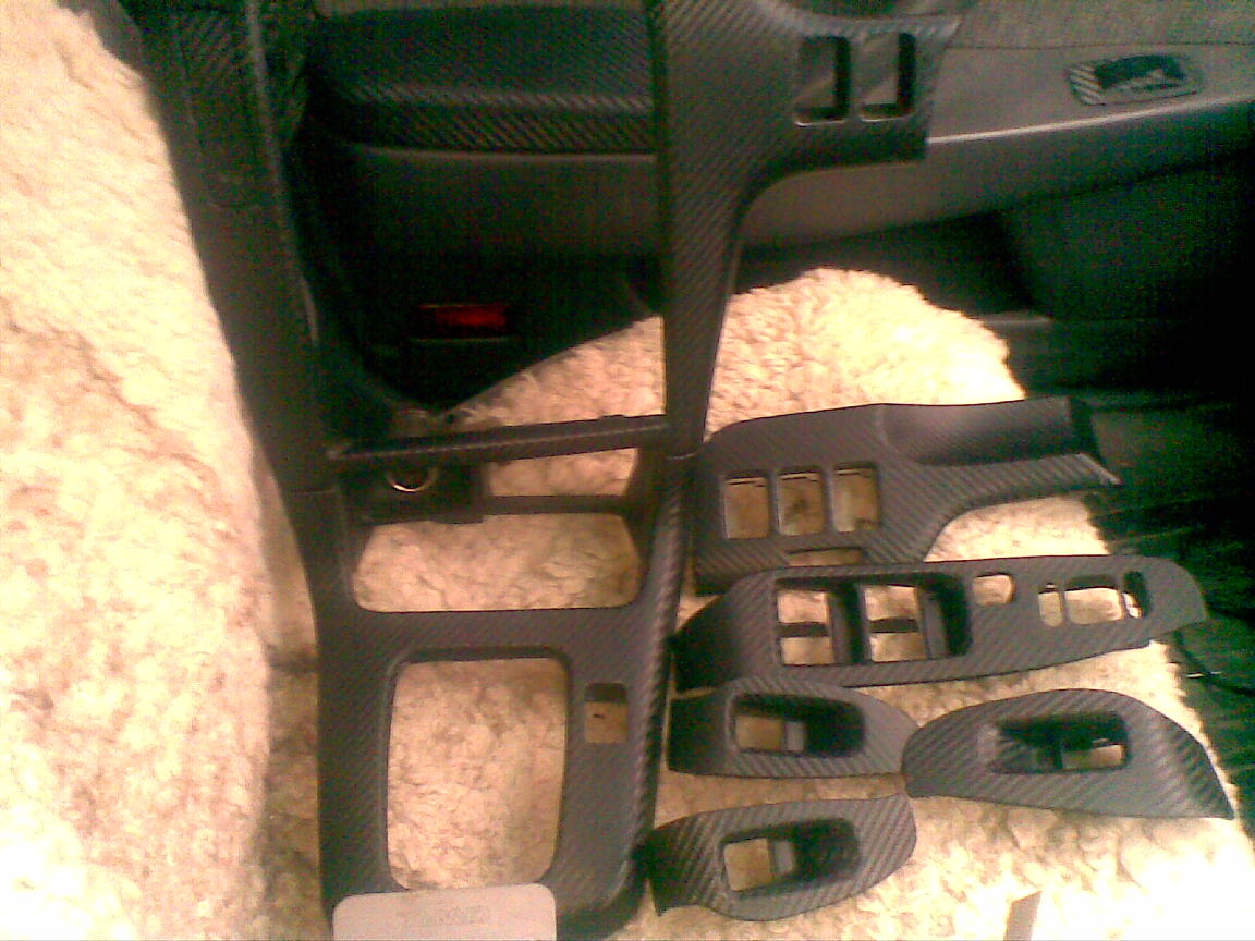

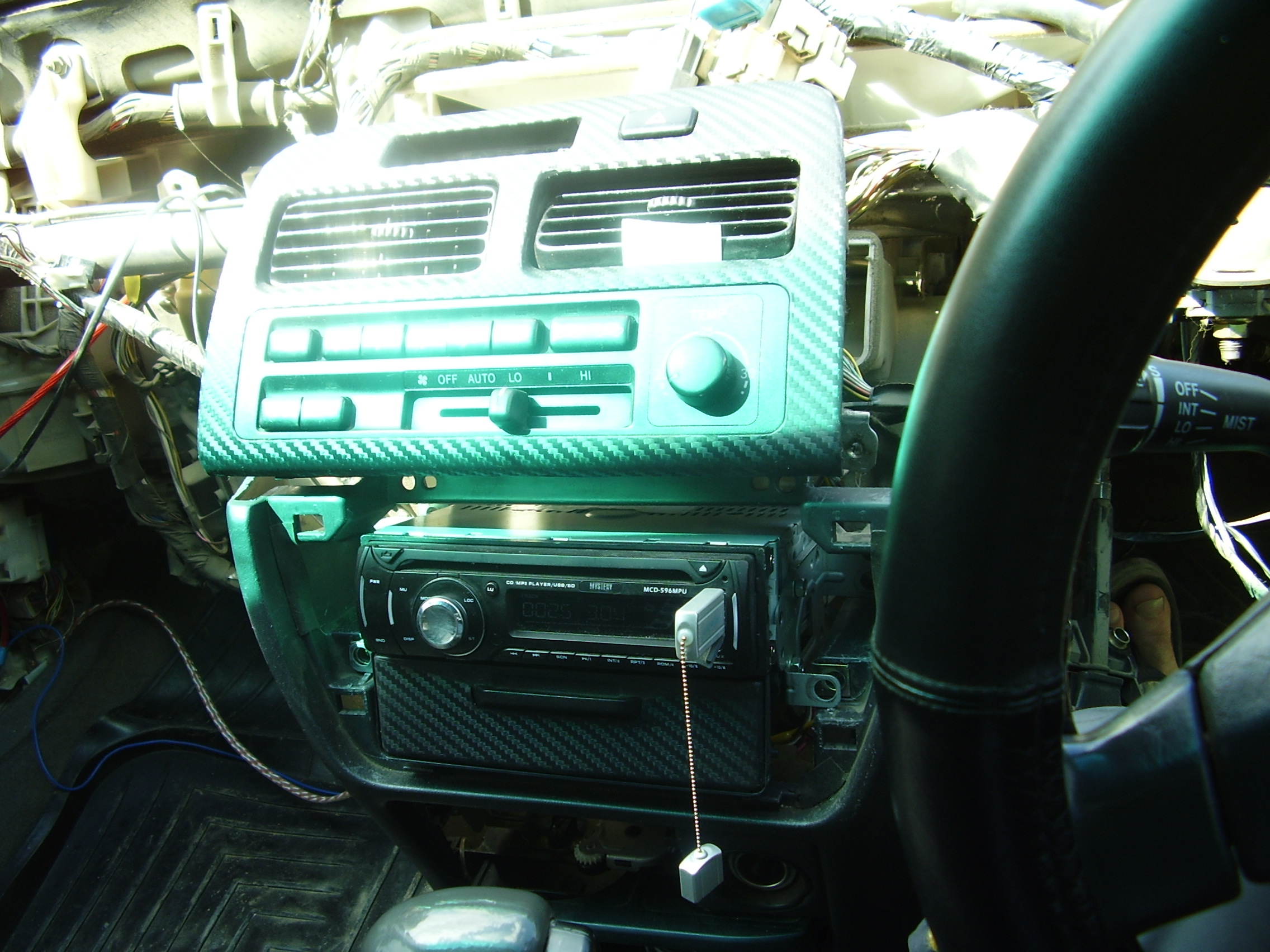

решил попробовать с карбоновой клёнкой
Комментарий к файлу: В4 другу
29042010(002).jpg [ 171.71 КБ | Просмотров: 5540 ]
салон другу

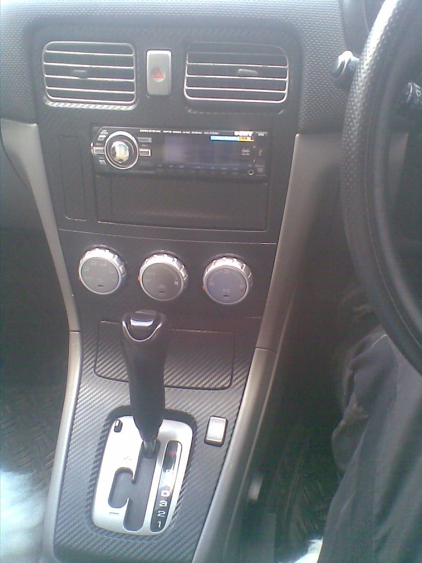

Комментарий к файлу: онже
илюхин7.jpg [ 30.55 КБ | Просмотров: 5540 ]
субару форестер

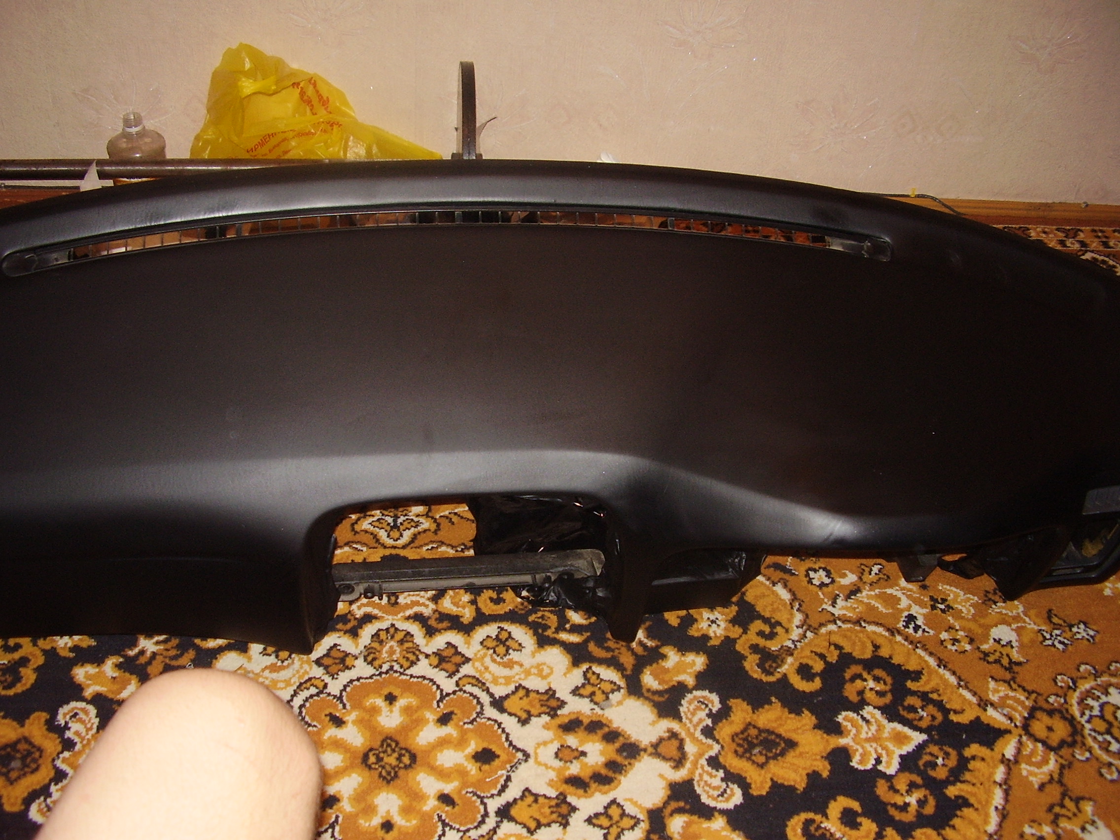

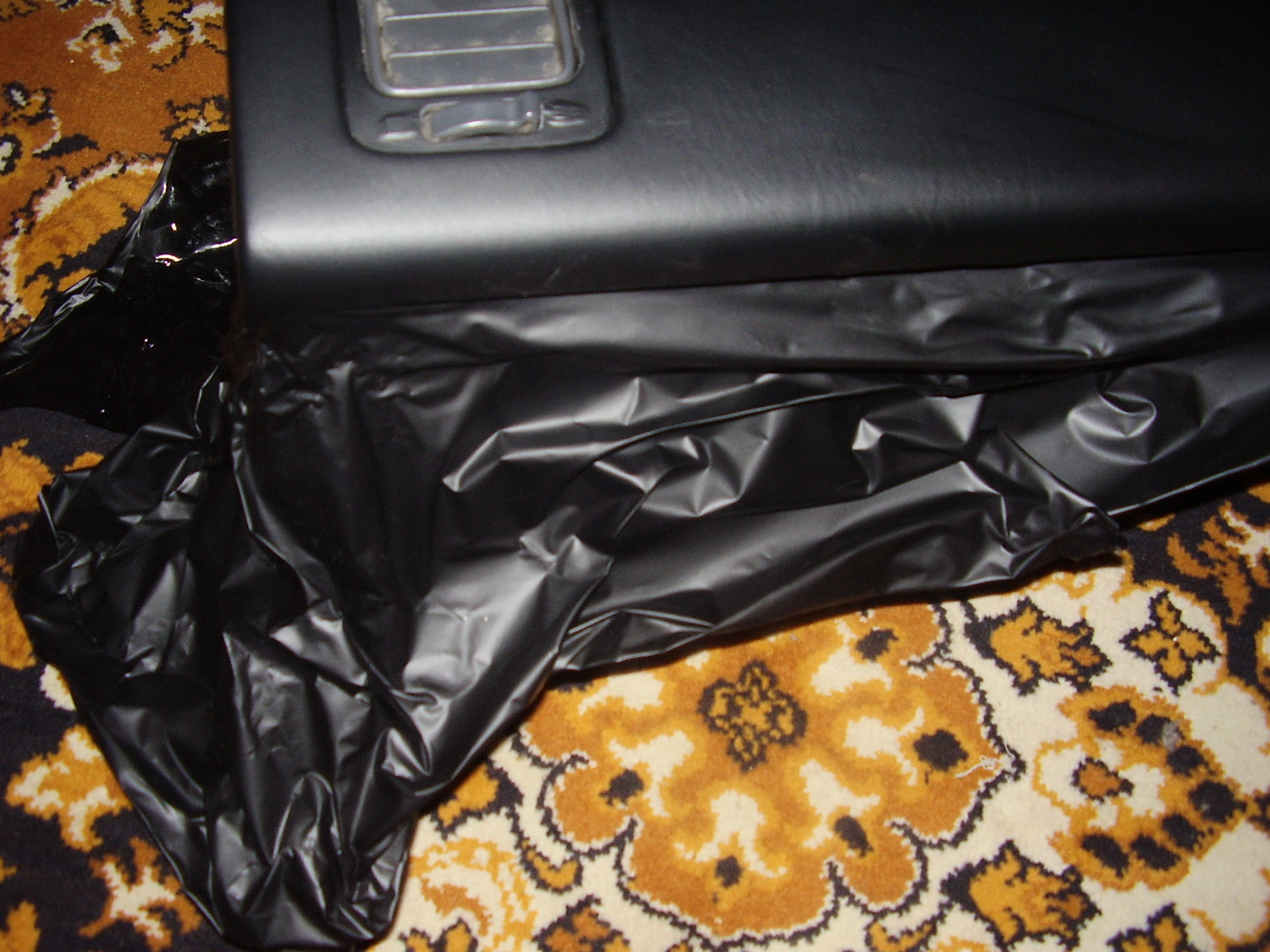

P7180022.JPG [ 847.72 КБ | Просмотров: 5538 ]
далее была бочка
P7200040.JPG [ 865.74 КБ | Просмотров: 5538 ]
езда 1 неделю без торпеды

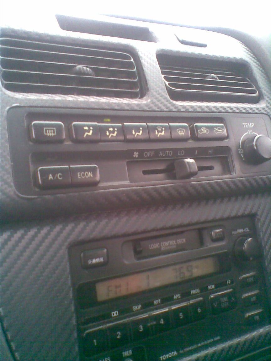

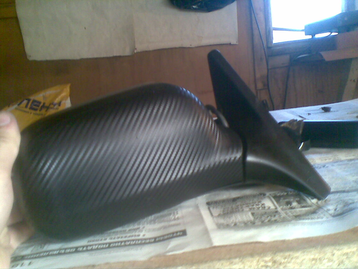

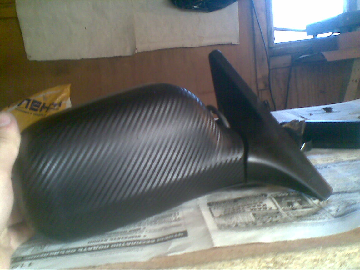

Комментарий к файлу: моё зеркало
27042010(001).jpg [ 116.5 КБ | Просмотров: 5540 ]

Красиво!Классный вариант обновления интерьера.

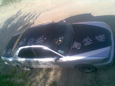

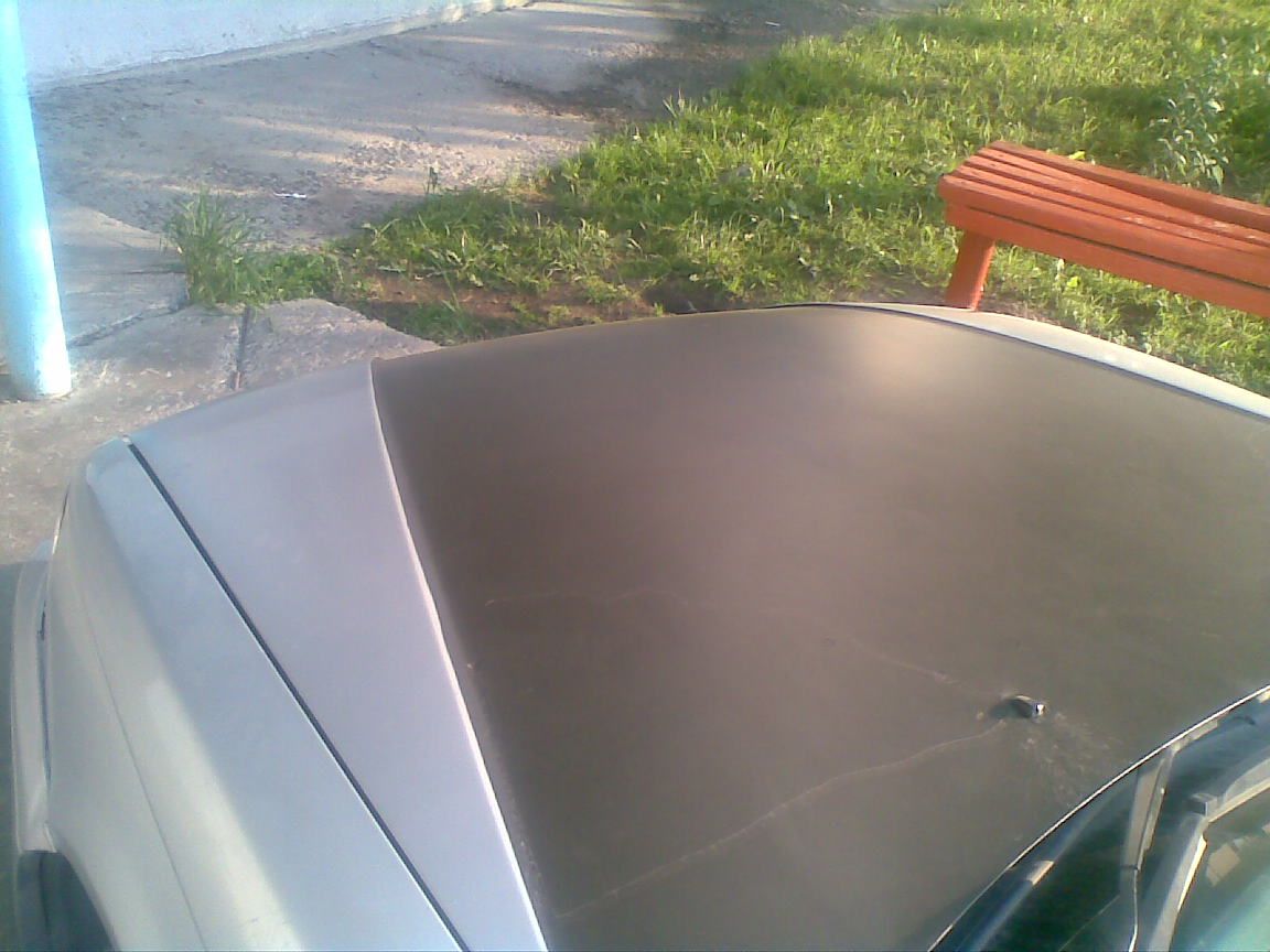

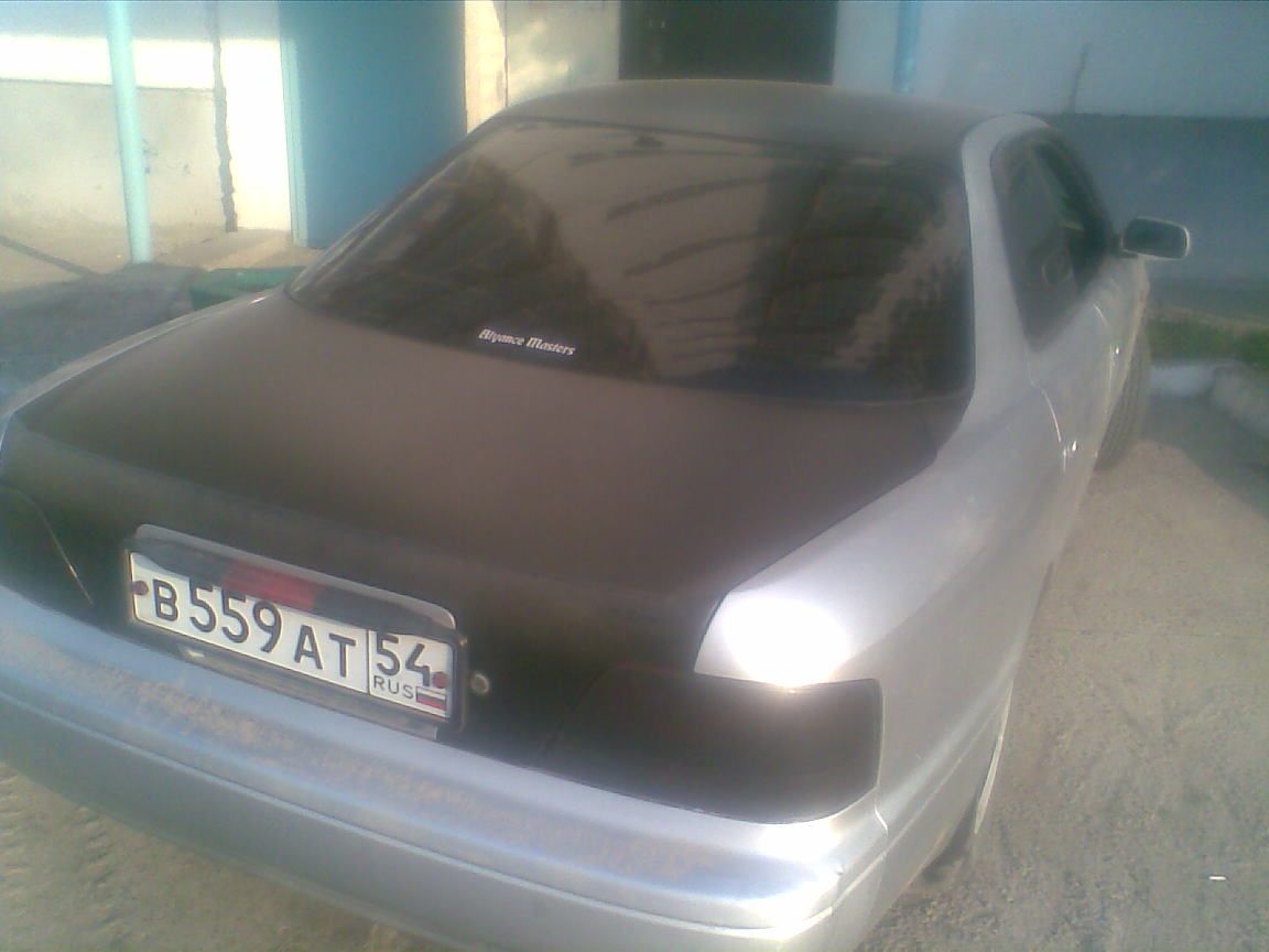

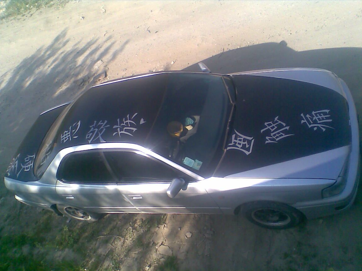

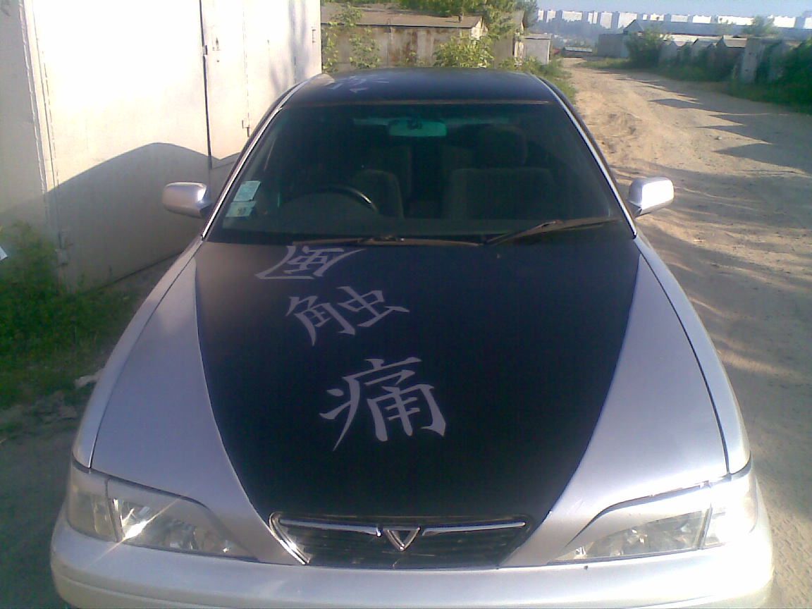

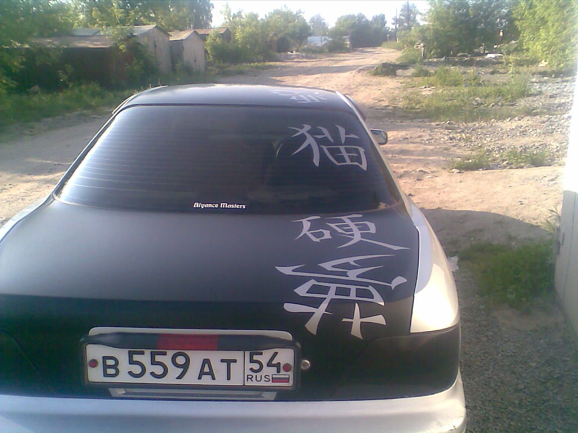

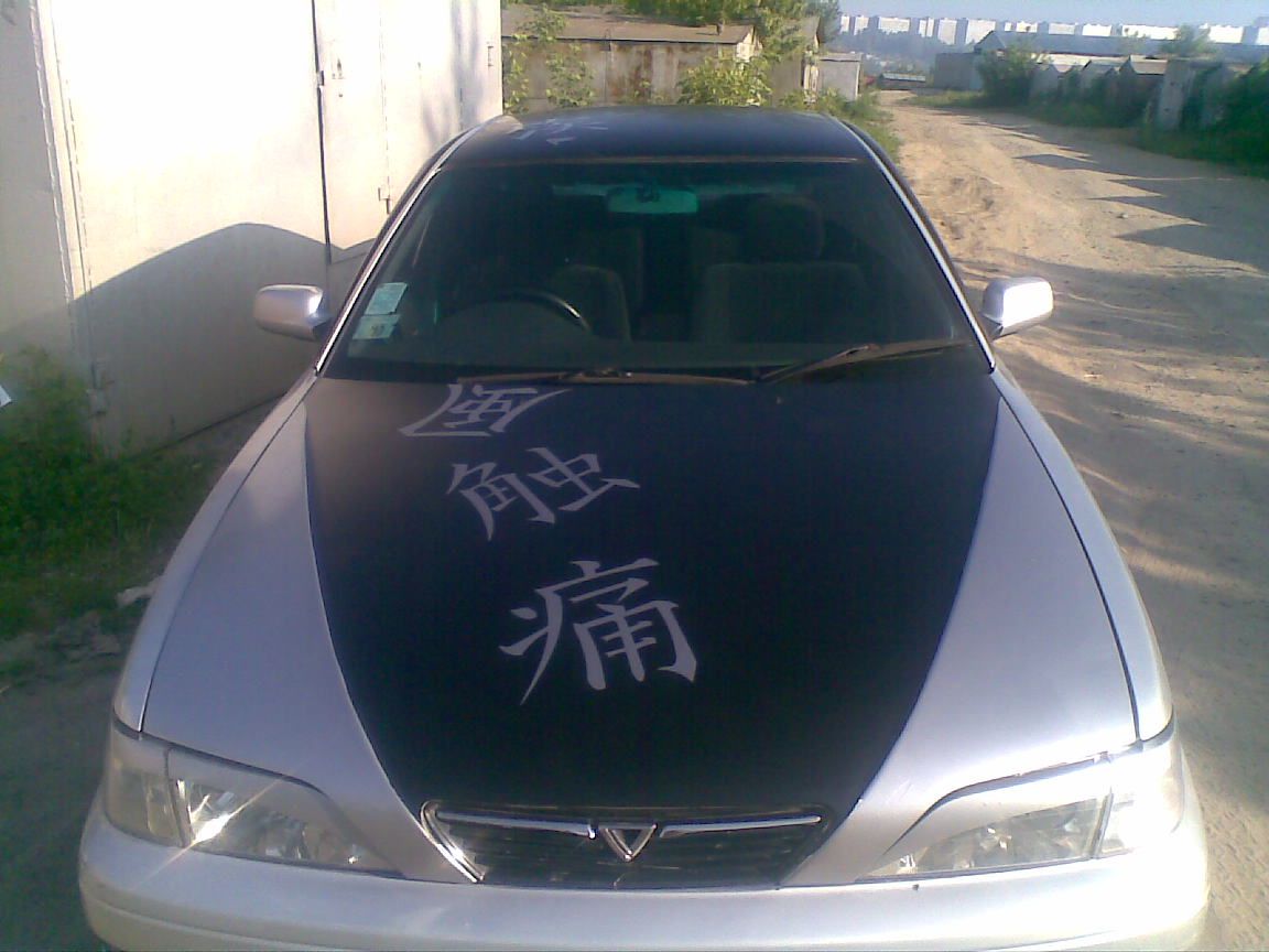

виниловая болезнь добралась и до экстерьера капот под плёнку весь
1-5.jpg [ 113.56 КБ | Просмотров: 5537 ]
1-7.jpg [ 71.76 КБ | Просмотров: 5537 ]
результат!
1-9.jpg [ 104.05 КБ | Просмотров: 5537 ]
11.jpg [ 135.09 КБ | Просмотров: 5537 ]
12.jpg [ 113.22 КБ | Просмотров: 5537 ]
пока так и езжу но в планах ероглифы зделать маленькие и в 2 полосы по краям чёрной плёнки арабскими буквами

А Иероглифы как делал??? Сам??? На плоттере вырезал?? А объёмные не пробовал делать?? Как смотреться будут???
В фотоЖопе так замутил--будет ли эфект Объёма????

тебе на еролфифы надо выделить денег рублей 100 максимуму меня на ероглифы ушло 250р на все чесно! зделать эскиз одного цвета но сказать чтобы они зделали на 2х плёнках чёрной и красной (чёрный рисунок надо отредоктировать-вытянуть эскиз в сторону объёма) вот и всё потом окуратно наклеить друг на друга а потом на машину и будет счастье !!! можно и офсетной печатью зделать будет чуть подороже но будет цельный рисунок-в том что пикселы будут ведны
Пасиб!, Схожу в рекламное агенство, спрошу....

Окантовка рамки под акпп здорово смотрится.

Карбон по чём покупаешь? Фен нужен при работе с плёнкой?

только фары зачем закрасил. нука оттирай)---Это плёнка для фар наклеил посмотреть как будет видно, видно лучше чем через лак на 70% на тормоз жмёш видно почти также как и через нитонированую-мож клету отдеру зимой фарам зашита будет(я посмотрю как ты лак оттирать будеш без мутных фар и полировки )!!!!!
Карбон через москву и владивосток под карбон плёнки шяс есть у 5 фирм цены у всех разные ну самая ходовая это 3м-качество на высоте ,и как нестранно китай качество хуже -но цена радует

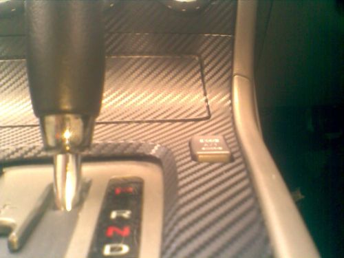

дело тонкое канешно нужен фен....но надо смотреть по геометрии панели!разные плёнки по разному ложатья, для удобства я использую праймер он улудшает сцепление с поверхностью и не даёт отдираться уголкам и большим изогнутым формам т.к там возникают большие напряжения в плёнке и современем она без праймера,поверьте мне наслово ,-отойдёт и будет некомельфо -----это основная проблема почему обсирают винил ---типо фигня отлипает со временем тоже могу сказать про внутренние части капотов и крыльев там постоянно нагрузка на плёнку и если ты её приклеил без праймера ато ешё лудще по мокрой технологии то через пару месяцев будут болтаться лахмотья плёнки и все будут ездить и говорить фу!!!винил отстой оторвался весь:)и усиленно отписывать об этом на форумах!!! проверено!!!!
