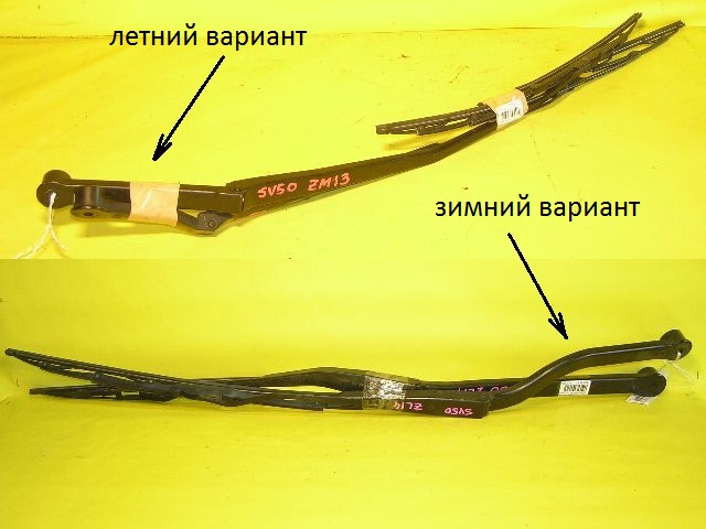

Всем доброго времени суток!
Так как по всей видимости у меня машинка с комплектацией для теплых регионов, то дворники у меня не отщелкиваются вверх и от стекла не отводятся! Снег естественно чистить в таких условиях крайне неудобно :(
В связи с этим по случаю приобрел держатели дворников (оригинальные) от зимней комплектации (фото ниже), но возникла проблема! Водительский дворник встал без проблем, а вот пассажирский петлей цепляется за капот :( Вообще не понимаю как такое может быть, т.к. подогнуть там ничего нельзя (часть которая крепится болтом к трапеции вообще пластиковая), а капот у меня вряд ли какой-то нестандартный...
Поэтому возникает вполне резонный вопрос: есть какие идеи? Може у кого уже стоят такие щетки и может посмотреть, какой там хотяб зазор должен быть?
Комментарий к файлу: дворники
дворники.jpg [ 73.8 КБ | Просмотров: 3868 ]

тоже есть идея передвинуть относительно оси (вылетать не будет, т.к. проблема только у пассажирской щетки), но будет как минимум не красиво ,ведь будут находится на разных уровнях :(
а нашел случайно через инет в одной конторе по продаже контрактных запчастей за смешные 110 рублей (грех было не купить)! причем на фотке именно мои - два держателя + 2 родные щетки, все в идеальном состоянии, на дворниках даже резинки не повреждены.
мне интересно, может все таки есть, у кого такие дворники уже стоят? хочется сравнить, может просто дворник у меня кривой?

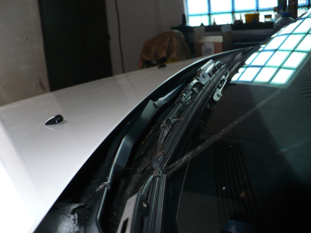

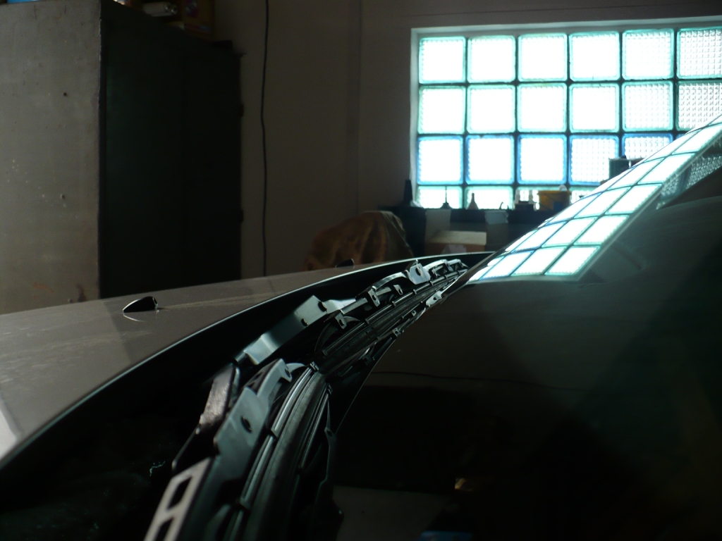

Во задачку подкинул. У меня получается зимние или нет?
P1010584.JPG [ 344.5 КБ | Просмотров: 3782 ]
P1010595.JPG [ 332.62 КБ | Просмотров: 3781 ]
P1010594.JPG [ 344.28 КБ | Просмотров: 3780 ]
ООО, 553, спасибо за фотки!!! да, это зимние держатели!
вот у меня пассажирский дворник своей петлей задевает капот :( причем не просто задевает, а застревает и под капот не заезжает... а по фоткам видно, что все должно быть нормально!
блин, может я как-то не дожал :( на выходных еще раз попробую переставить пассажирский двоник
