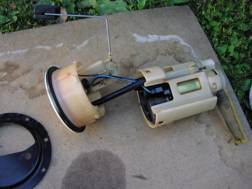

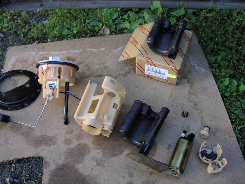

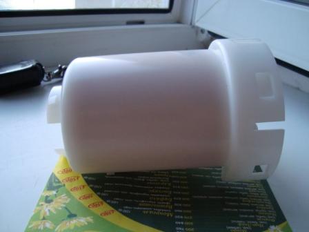

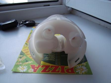

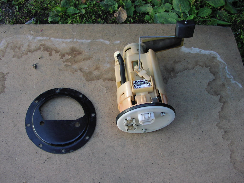

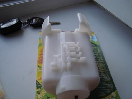

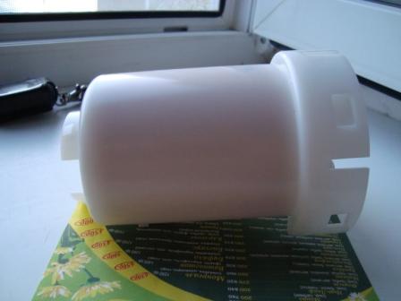

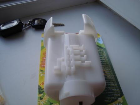

Подарили тут мне топливный фильтр, но он не такой как у меня, то есть у меня черный картридж который вставляется в корпус, а этот выполнен в виде корпуса и в него вставляется бензонасос. Так вот интересно возможно их заменить, кто нибудь пробовал?
То есть поставить насос, регулятор давления в корпусной фильтр и подойдет ли он к крышке по защелкам? или только родной ставить?
Комментарий к файлу: ЭТОТ КОРПУСНОЙ

Фиг знает, у меня вот такой как раз стоит корпусной, а по книге написано что картриджем.

На своей менял на такой, подошёл без проблем.
А у тебя стоял картридж и ты без проблем поставил цельный (корпусной)?
 Заголовок сообщения: Re: Тпливный фильтр/без корпуса и в сборе/
СообщениеДобавлено: 09 дек 2010, 09:10
Сообщения: 375
Откуда: Забайкалье
Репутация: 23
jannoss писал(а):
В магазинах не нашёл картридж, продавец мне предложил за рубль не оригинал корпусной, я сначала тоже сомневался.
