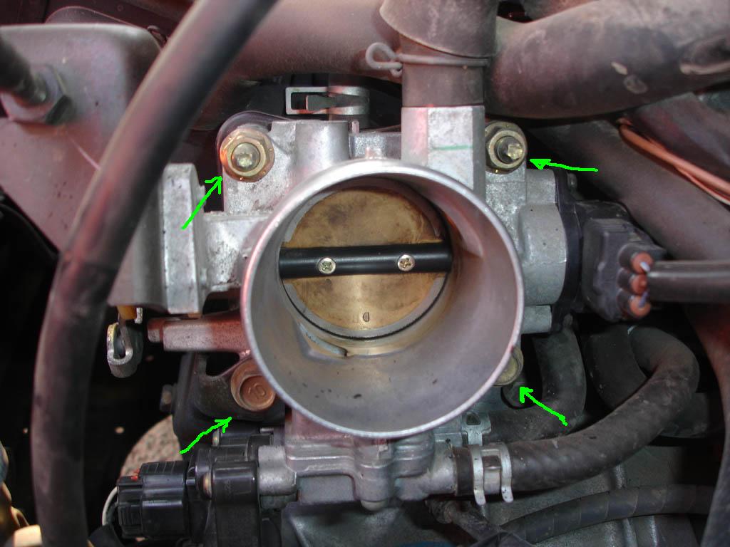

Вот нашел на COROLLовском форуме подробный отчет с фото, думаю они не будут против если мы им воспользуемся.
http://www.corolla.ws/forum/showthread.php?t=8346
ДЗ.jpg [ 96.66 КБ | Просмотров: 34073 ]

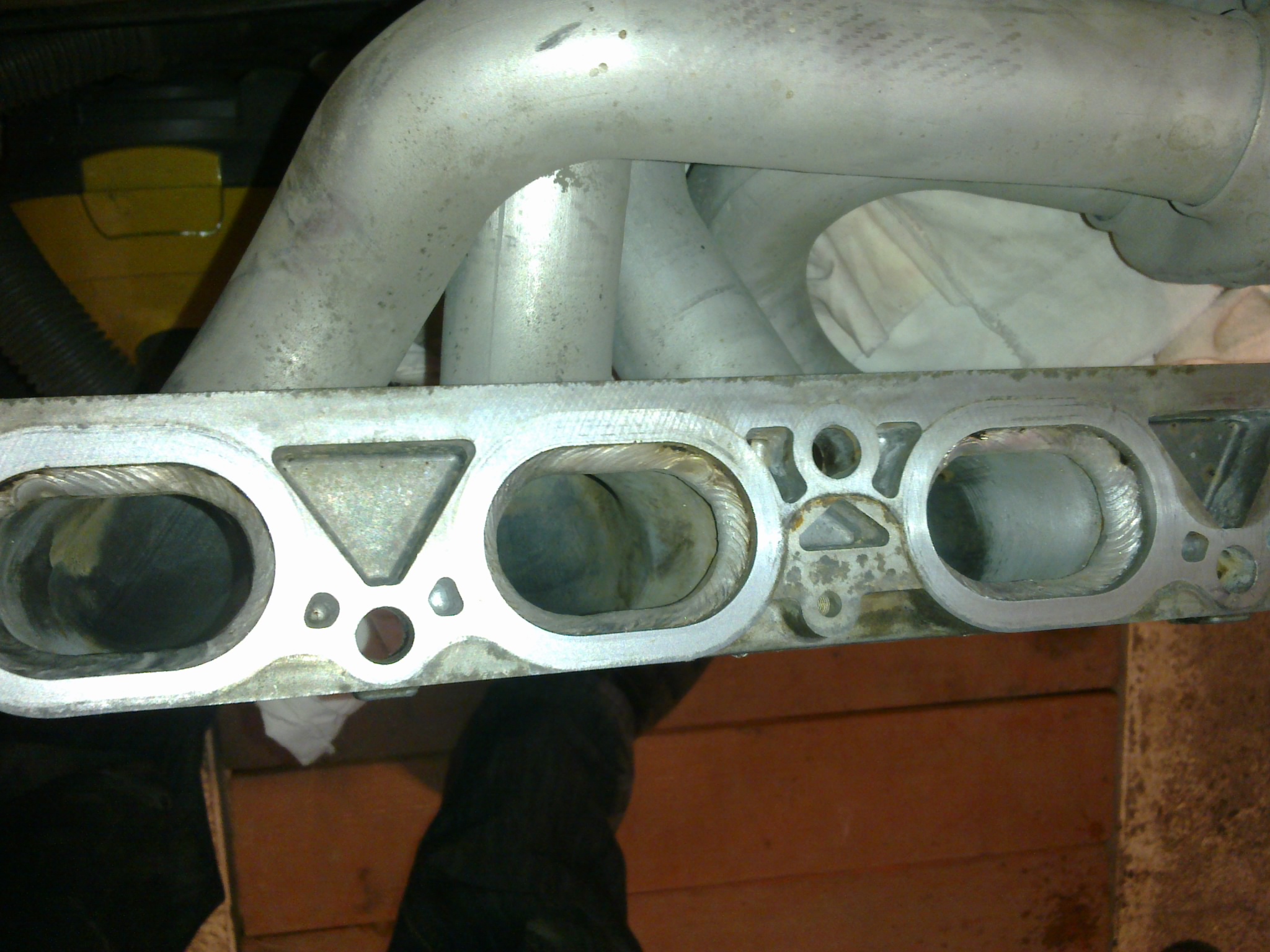

Вот что во впускном коллекторе,масло и гарь.

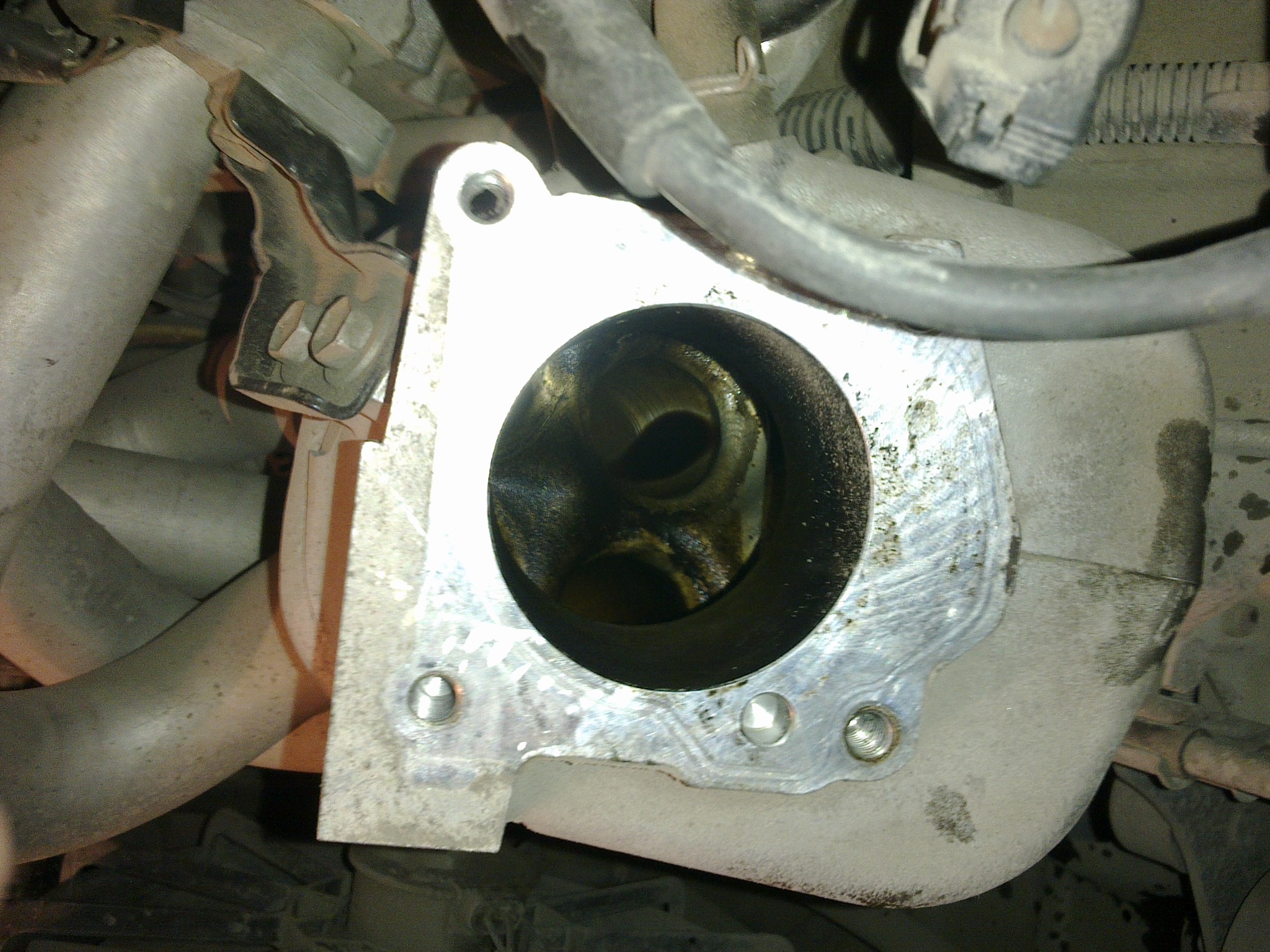

Как должно быть.
29052011217.jpg [ 972.79 КБ | Просмотров: 33443 ]
29052011227.jpg [ 598.41 КБ | Просмотров: 33443 ]

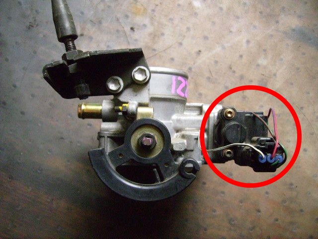

чтобы потом небыло жаль за завышенные обороты ХХ по той простой причине что не тот болтик открутил:
Это точно, я еще по незнанию открутил ХХ, там пятигранная звездочка чтоб не лезли, ну и что у меня есть плоскогубцы, теперь вот уже полгода не могу выставить так как было, при запуске мотора 1600 - 1700 при любой температуре за бортом, потом 600 - 650. Сделаешь чуть чуть поменьше и холостой 500. Хрен знает как теперь поймать нужное положение.
ХХ.jpg [ 171.64 КБ | Просмотров: 33440 ]
