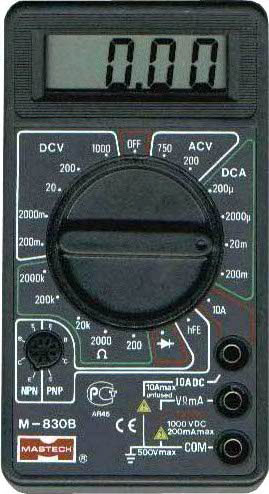

начни с малого...
184133.jpg [ 39.5 КБ | Просмотров: 3362 ]

Цитата:
Предохранители целые( визуально), лампочки целые(визуально)
проверь с помощью вышеуказанного прибора не "визуально"...а то телепаты в отпуске...
если нужна книжка по машине или схемка какая - смотри в разделе документации...
