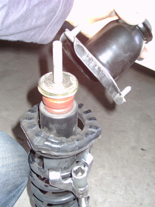

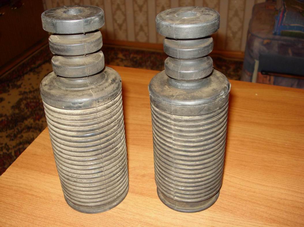

Подскажите пож-та,были вот такие пыльники. Думал это на передние стойки)

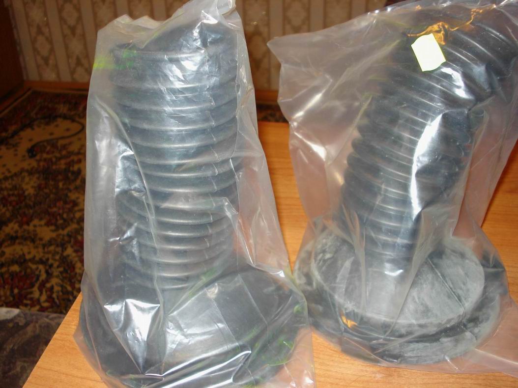

Заказал тоже пердние-и пришли вот такие. Они вообще от Висты Ардео в 50-м кузове? Спасибо

Которые в целофане, и есть с передних стоек 50 Vist(ы).

Нижние в целофане, всё правильно ребята говорят, это и есть родные для передних стоек на 50\55 кузов.
А вот которые на верхнем фото, это - универсальные заменители, их можно ставить куда угодно. У них сверху уже отбойники стоят (видно). Кстати, достаточно долговечные, хотя и дешёвые (по цене).

Я когда менял передние стойки, у меня стояли "верхние" - не родные, я поставил "в целофане", а "верхние" поставил на зад - выкинул пластиковые, и деревянные отбойники на них.

Очень хорошо! А то смотрел эту ссылку
http://www.vistaclub.ru/p.php?d=experience&f=stoki2
и вроде как очень похож пыльник на "в целофане"
а тут
http://www.vistaclub.ru/p.php?d=experience&f=stoki1
как на первом фото, т.е. универсальные.
