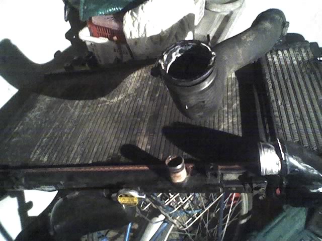

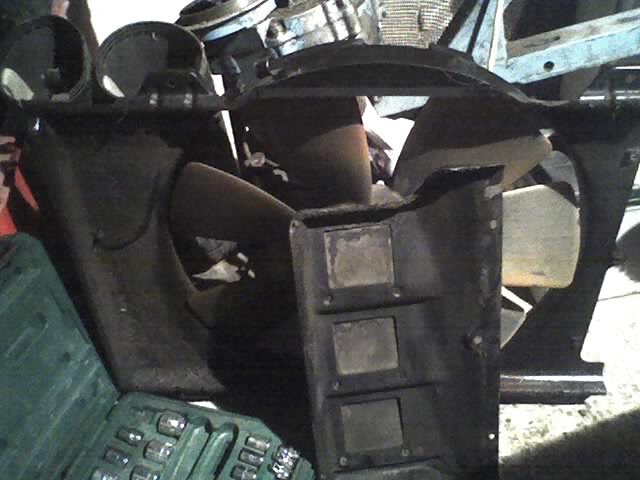

На 2С-Т для наилучшего демонтажа стартера пришлось открутить четыре болта крепления редуктора вентилятора и резко сдернуть его в оси "пропеллера". При этом проливается некоторое количество декстрона, поэтому лучше подложить какое-нить "корыто", у меня для этого пригодился старый резиновый коврик. Редуктор закрепляется выше бачка с декстроном. Затем снимается щиток интеркулера и сам вентилятор. Причем нормально вытащить вентилятор мешает передняя опора двигателя, но можно враскачку преодолеть и эту преграду. Затем с радиатора отстегиваются нижний шланг подвода ОЖ и два шланга подвода декстрона. Радиатор вытаскивается вместе с интеркулером.

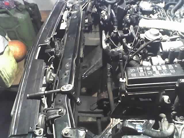

Свободное место между блоком цилиндров и "телевизором" получается более чем достаточным. Сам стартер держится на двух болтах на 14 откручивать которые можно только торцевой головкой с удлинителем. После чего, отстегивается фишка "массы", откручивается гайка на 12 силового провода (с полярностью могу ошибаться не электрик), а сам стартер оказывается в руках, готовый к ремонту в условиях верстака.
Комментарий к файлу: Свободное место
31-12-10_1335.jpg [ 49 КБ | Просмотров: 5955 ]

31-12-10_1337.jpg [ 57.43 КБ | Просмотров: 5955 ]

31-12-10_1336.jpg [ 65.44 КБ | Просмотров: 5955 ]
