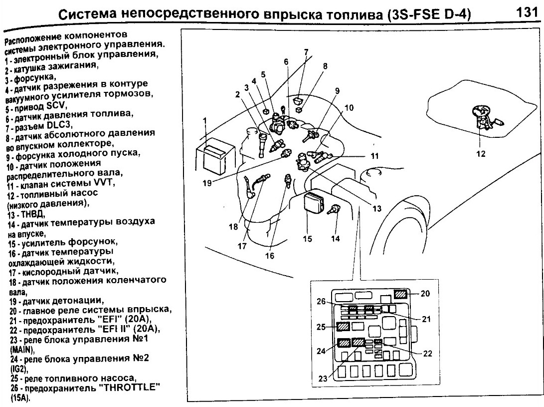

на 3S-FE и 1ZZ находится на насосе в баке, а на 3S-FSE под капотом. на фото уточнят владельцы D4

Нету у нас обратного клапана. Есть клапан аварийного сброса давления на топливной рейке, но там симптомы другие, ЗДЕСЬ посмотри про этот клапан. В той же теме обрати внимание на то, как проверить высокое давление.
а как же это (23220P PUMP ASSY, FUEL) :
 Заголовок сообщения: Re: Помогите ЗАВЕСТИ
СообщениеДобавлено: 27 дек 2010, 19:38
Эт ты про что? Если про клапан, то нет его там. 2 месяца назад менял фильтра, так никакого клапана не обнаружил. Да, там на схеме в отдельных квадратиках нарисован обратный клапан, так вот он устанавливается на насос для 3S-FE, и на экзисте, если на его номерок кликнуть, то пишит, что в данной модификации не применяется (проверь). Это просто общий рисунок для обоих движков.

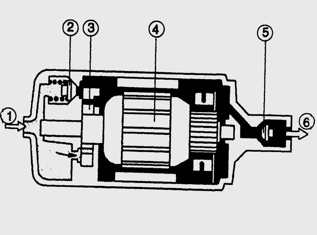

Во-первых:
Десяточный насос на 3S-FSE,а с небольшими переделками и на другие Тойоты и даже на Линкольны ставится как родной.
Я уже три года на таких езжу.Меняю каждые 50т.км вместе с фильтром и сеткой.Общий бюджет замены 1500р(насос 1000 + Фильтр Сакура 500)
Во-вторых: обратный клапан на 3S-FSE есть!!!
От этого ,как уже 100 раз говорилось, зависит как будет заводится авто,т.е с полоборота стартера или с пятого раза.
Этот клапан находится внутри самого топливного насоса.
На схеме обратный клапан,как нетрудно догадаться указан под номером 5
Схема, конечно не бош, но принцип у всех одинаковый.
насос.jpg [ 43.42 КБ | Просмотров: 3080 ]
Мне раз попался хреновый насос, так машина после получаса стоянки заводилась со второго или третьего раза.Да и по утрам не всегда с первого раза заводилась.
Притом до замены фильтра+насос всё было отлично, а как поменял, то началось :( .Пришлось снова лезть в бак и ставить другой.
