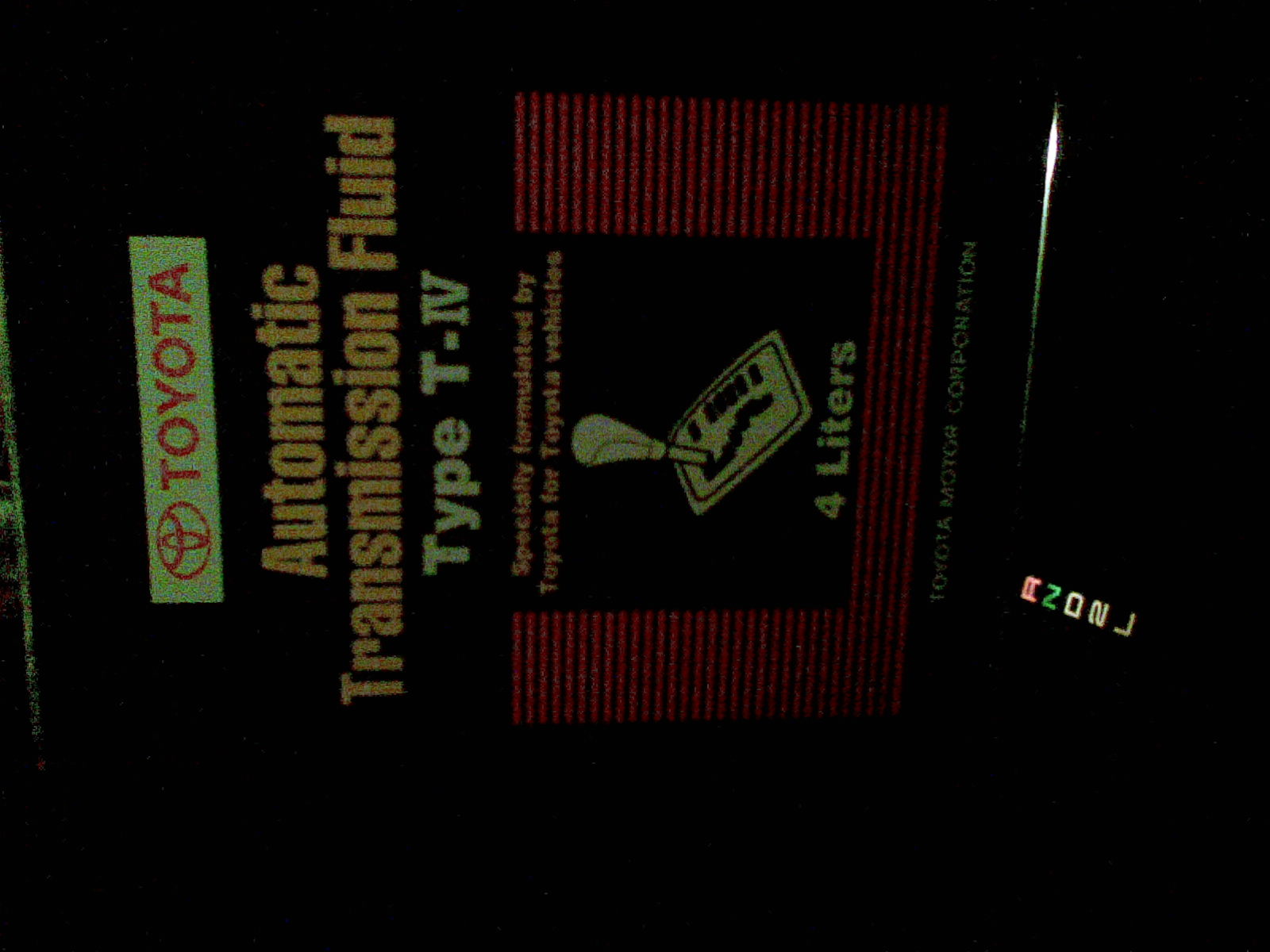

Вобщем взял.пока все хорошо. Только толчек не дает покоя.хочу поменять масло в акпп . Сейчас залито вот такое.
Что за масло? Подходящее? И скока надо масла?
Комментарий к файлу: Вот оно
Масло.jpg [ 160.71 КБ | Просмотров: 2693 ]

Вообще то в 30-ой в коробку заливается декстрон, а по поводу толчка посмотри внимательней, может небольшие люфты на шлицах приводов.

декстрон 2 или хотя 3, посмотри тросик который идет от ДЗ на коробку, он не должен быть перетянут. Регулировка тросика была где то на форуме, поиском воспользуйся.

попробуй еще на тормоз посильней давить при переключении а вообще привыкнешь следи за маслом в коробке и все будет :smoke: :good:

на счет масла я менял недавно декстрон 3 у меня на щупе написано что его лить надо
