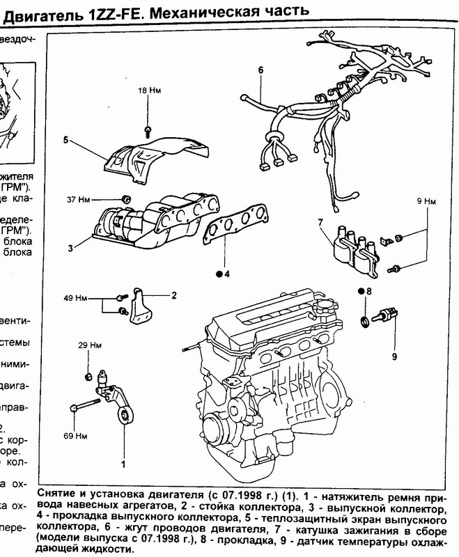

 Заголовок сообщения: Re: Глючит система охлаждения?
СообщениеДобавлено: 12 янв 2011, 07:41
справой стороны блока, см фото
Темп датчик 1ZZ стр42.jpg [ 142.19 КБ | Просмотров: 3028 ]
