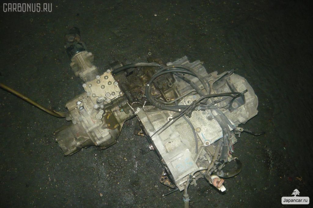

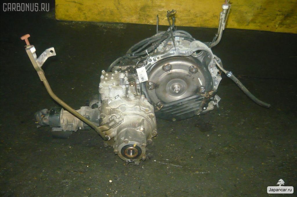

всем привет, вот я и пополнил ряды вистоводов :)
сразу же словил проблемку - ошибка 44. O/D начинает мигать после разгона примрно до 60 км/ч. коробка a540h, машина без ABS подскажите где искать "датчик частоты вращения выходного вала". сегодня минут 20 лазил под капотом в надежде углядеть его, но там все так плотнячком напихано что протсто караул. если можно отметьте на картинке. коробка вроде бы похожая
db.jpg [ 96.2 КБ | Просмотров: 11591 ]
12.jpg [ 107.42 КБ | Просмотров: 11591 ]
на фотах его не видно...он на выходном валу с задней стороны....смотрите по схеме, ссылку выше выкладывал.
в том то и проблема что на схемах все просто, на деле же клубок шлангов и проводов запрессованых в подкапотное пространство :(
