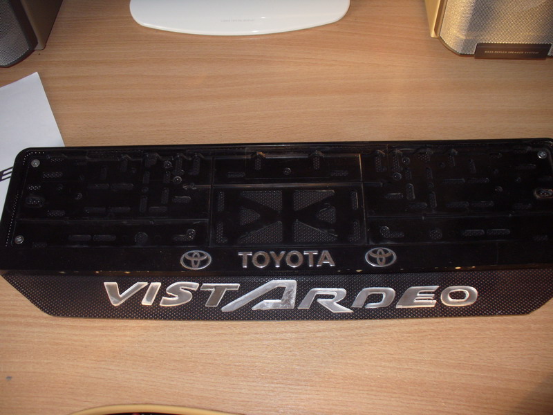

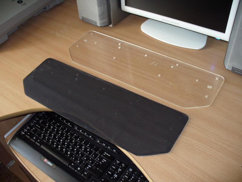

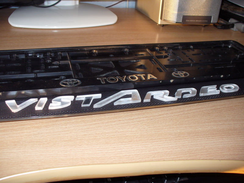

Вообщем такая тема.
во вторник заи.... уставшись заниматься всякой секретной бумажной фигнёй, решил довести задумку до конца.
Как вы знаете что я уже замутил иную подсветку заднего номера.Теперь дело дошло и до переднего.
Что потребовалось:оргстекло,черная плёнка ( с жиговской шторки),лента со сведодиодами, клей.
1.из оргстекла вырезал две пластины и отполировал
2.на одну пластину наклеил плёнку.
3. из остатков оргстекла вырезал надпись.
свё это дело собрал вставив между пластинами светоленту.

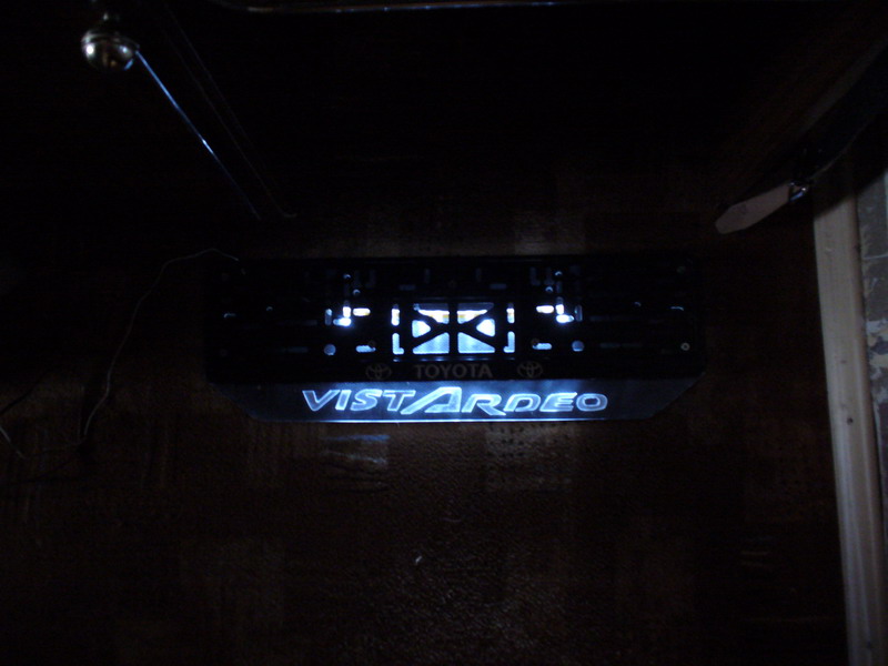

Фотографируя дома эффектом остался доволен, а вот при установке на авто,-чёто не айс. :(
Хотелось добиться эффекта что надпись светилась сама в темноте, ну как бы парила.
версия 1.0 пока не рулит :mrgreen:
Добавлено спустя 2 минуты 7 секунд:
исчо :D
Добавлено спустя 1 минуту 29 секунд:
ну и фото напоследок.
P1070941.jpg [ 120.06 КБ | Просмотров: 3367 ]
P1070940.jpg [ 115.19 КБ | Просмотров: 3367 ]
P1070939.jpg [ 143.06 КБ | Просмотров: 3367 ]
P1070942.jpg [ 129.48 КБ | Просмотров: 3365 ]
P1070943.jpg [ 134.48 КБ | Просмотров: 3365 ]
P1070946.jpg [ 81.42 КБ | Просмотров: 3365 ]
P1070961.jpg [ 205.59 КБ | Просмотров: 3364 ]
Последний раз редактировалось Erema45 14 янв 2011, 22:59, всего редактировалось 1 раз.

Из-за света фар надпись под номером не "глушится"?
(с) "Покровские ворота"
 Заголовок сообщения: Re: ОЧумелые РУчки ли Хенд Мейнд
СообщениеДобавлено: 14 янв 2011, 10:05
Сообщения: 781
Тем: 24
Репутация: 344
нет.но света в рамке чё-то много. нет нужного эффекта.
будем экспериментировать
СообщениеДобавлено: 14 янв 2011, 10:11
Сообщения: 2940
Тем: 57
Репутация: 743
Если например из фольги подложку именно под буквами сделать, для лучшего светоотражения?
СообщениеДобавлено: 14 янв 2011, 10:14
Сообщения: 781
Тем: 24
Репутация: 344
я думаю с местом расположения источника света поэкспериментировать.

vitek24 писал(а):
А фоты задней есть?
вот тут

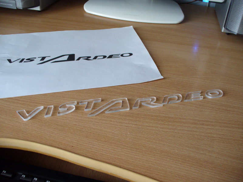

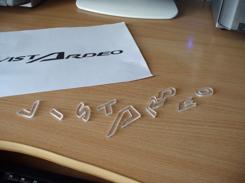

А как ты буковки вырезал?
STAGEA.3303.
 Заголовок сообщения: Re: ОЧумелые РУчки или Хенд Мейнд
СообщениеДобавлено: 17 янв 2011, 07:19
Тоже интересно(кропотливая работа поди)?
СообщениеДобавлено: 23 янв 2011, 07:45
Сообщения: 781
Тем: 24
Репутация: 344
Evgenyslik писал(а):
Ну как сказать? Муторно конечно, три буквы поломались в процессе.
По времени часа два
Распечатал название в размер, подложил под стекло и обвёл иглой.
Ножовкой по металлу вырезал по возможности к идеалу.
Напильники, надфили, шуруповерт с фрезерным сверлом на 6.
Наждачка (зернистость 800, 1000, 2000, 2500)
воилок и амвейский полироль.
буквы проверял по размеру на распечатке.

umalkov писал(а):
буковки конечно трудоёмко,а что в рекламную компанию не обратился,ведь делают без проблем,не думаю что больших денег это стоит
Ближайшая компания тока в Красноярске, а до туда мне 160 верст пилить, накладно получается.
з.ы. я уже её переделал, катаюсь с версией 2.0.
з.ы. скоро версия 3.0 :D
