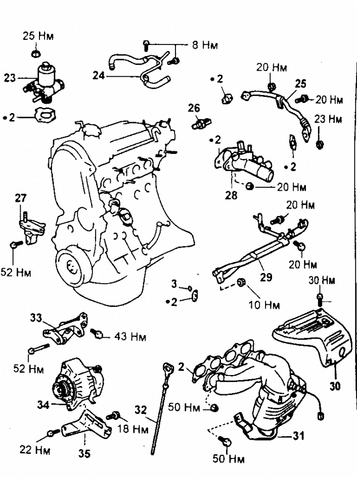

Искал на форуме, проштудировал книгу, но инфы конкретной не нашёл, кроме того, что он есть на движке (на схеме указан).
1. Где он находится
2. Принцип его действия
В букваре он указан на схеме на стр.68
Вот кусок схемы, этот датчик обозначен под № 26
иии.jpg [ 457.94 КБ | Просмотров: 5727 ]

принцип работы датчика аварийного давления масла построен на появлении минуса при нормальном давлении масла (внутри эластичная резиновая прокладка выполняет роль выключателя, при нормальном давлении резина сжимается и на выходе датчика появляется минус) - проверить работу цепи управления можно замкнув контакт датчика на корпус двигателя - лампочка должна погаснуть. При снятом проводе с датчика лампочка будет гореть. Проверьте целосность провода от датчика до блока управления - один конец на фишку с датчика, а вторым прозванивайте разъем, приходящий на ЭБУ - если ни на одном проводе не будет короткого замыкания, значит обрыв провода или плохой контакт в разъеме.

Значи подразобрался я, спасибо Vyatich-у, подсказал. Это действительно датчик аварийного давления масла. Установлен (на 3S-FSE) на торце головы, под ТНВД, ближе к салону. На выше приведённой схеме обозначен под номером 26.
 Заголовок сообщения: Re: Датчик аварийного давления масла
СообщениеДобавлено: 20 янв 2011, 03:56
Только принцип работы наоборот: при отсутствии давления он замкнут на массу, а при давлении размыкается.
Да...... логично получается, че ж наврали Реношники :threat: ?
Вятич откуда данные?
Хорь - 2,2, 4WD
СообщениеДобавлено: 20 янв 2011, 14:27
Да это и не принципиально. Главное понятно, что там мембранка, которая под воздействием давления размыкает\замыкает контакты. Так может у реношников "обратный" датчик. Тот же гугл информирует, что ещё бывают датчики, у которых внутри резистивный элемент, так сказать ползунок. Этими датчиками комплектуются авто, со стрелочными индикаторами давления масла (жиги :D ). Наверняка такой датчик намного дороже в производстве, а его показания не столь важны (важны критические показания), поэтому от них отказались. А у концерна VAG (фольцы и др) вообще система с двумя датчиками!!!
