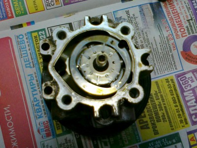

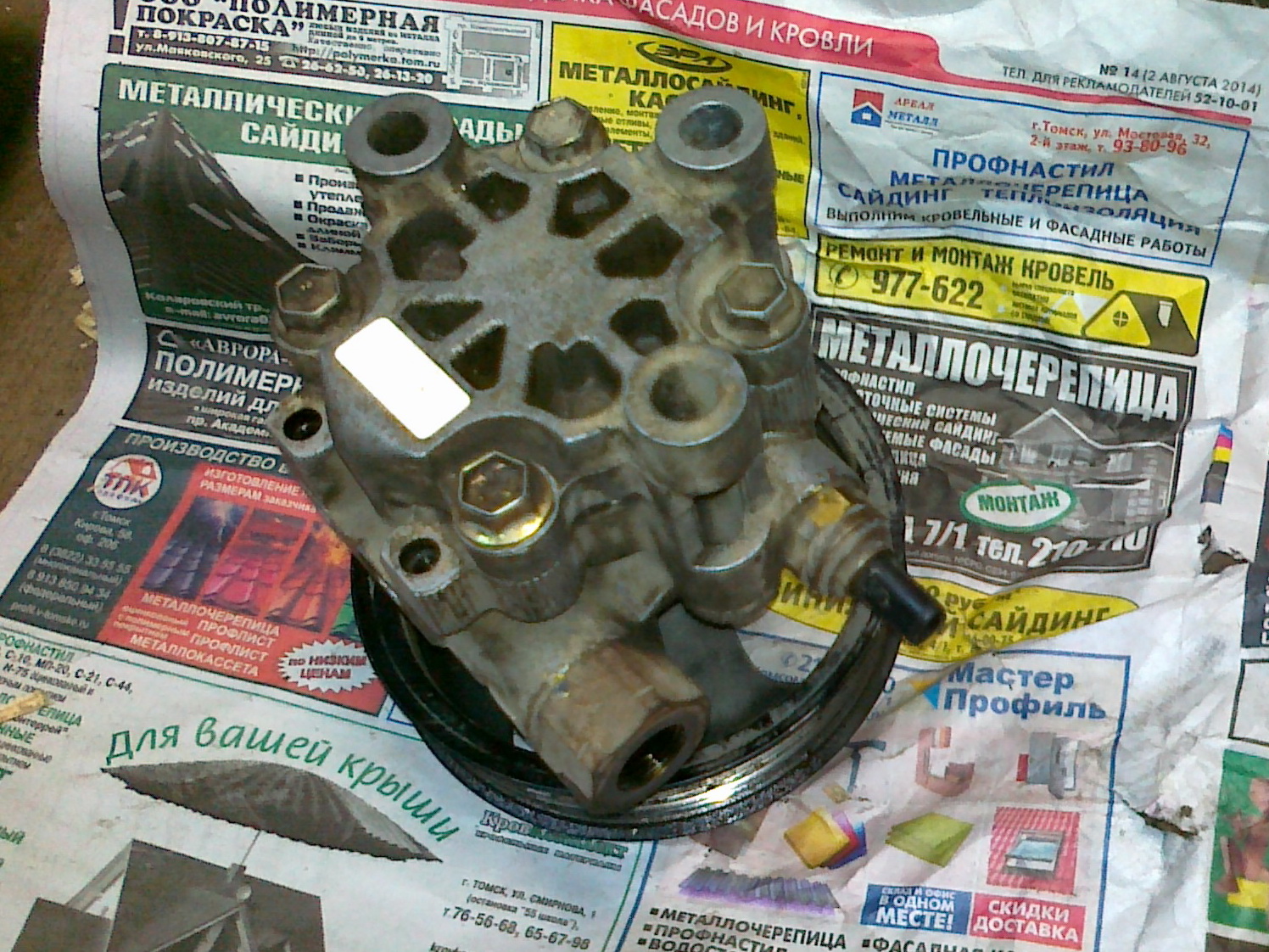

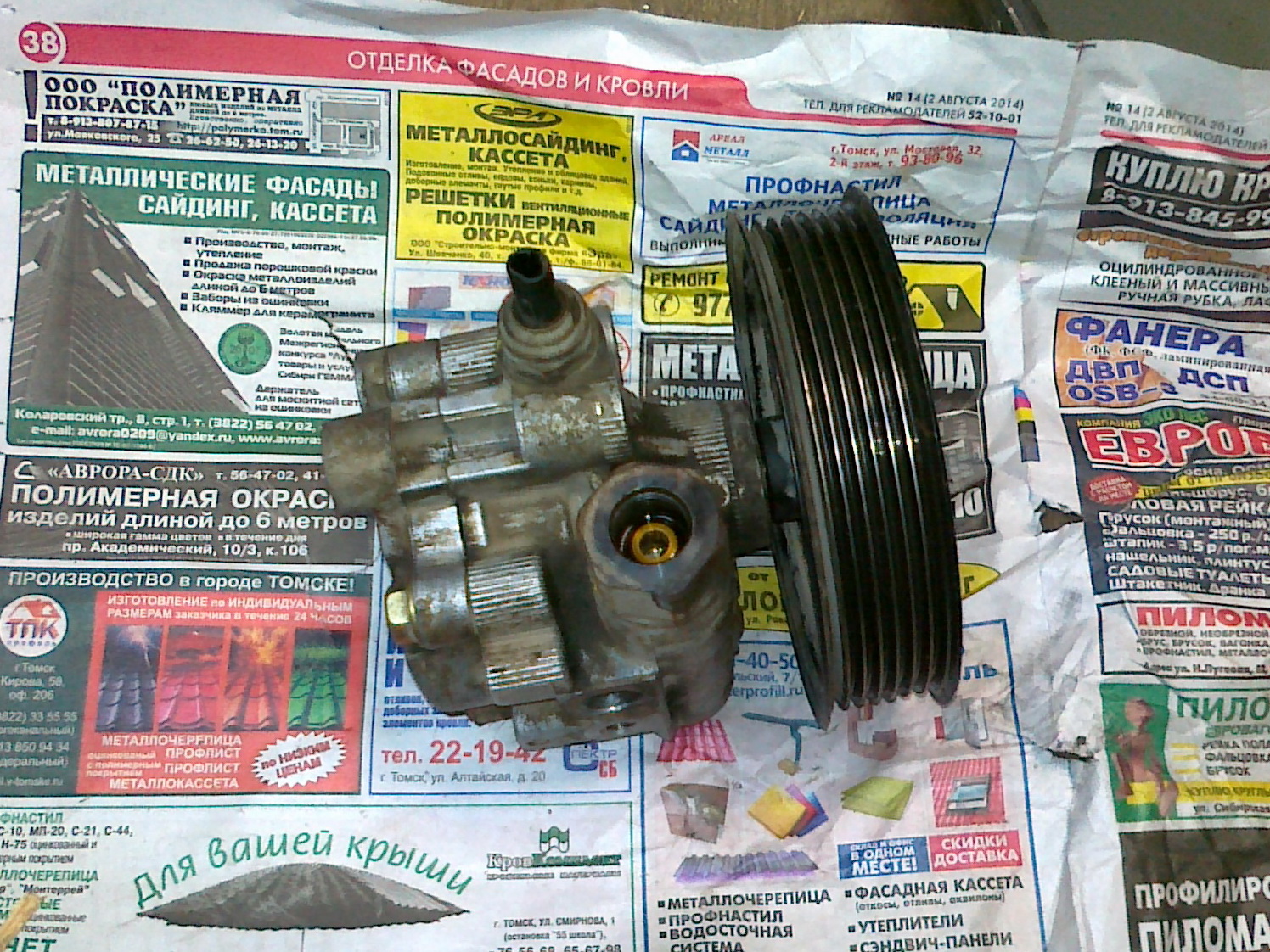

Вот хотел ещё добавить фотки разборки другого по конструкции насоса ГУР, хотя разницы в принципе нет, только разбирается по-другому маленько. Купил ремкомплект и заменил резинки, старые были все дубовые.
Вот собственно сам насос
1.jpg [ 779.88 КБ | Просмотров: 26804 ]
2.jpg [ 677.74 КБ | Просмотров: 26804 ]
Снял заднюю крышку открутив четыре болта, это похоже всё их различие :mrgreen:
4.jpg [ 613.62 КБ | Просмотров: 26804 ]

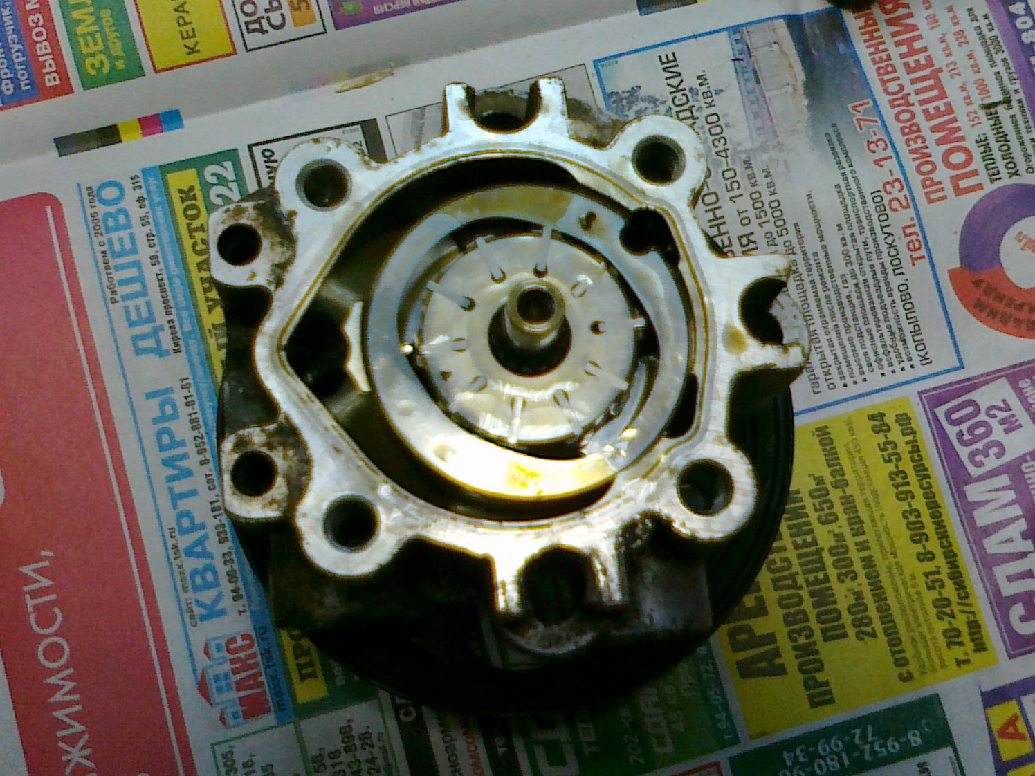

Вот тот же ротор с крыльчаткой в стальном кольце, только пружинки тут нет
3.jpg [ 623.09 КБ | Просмотров: 26804 ]

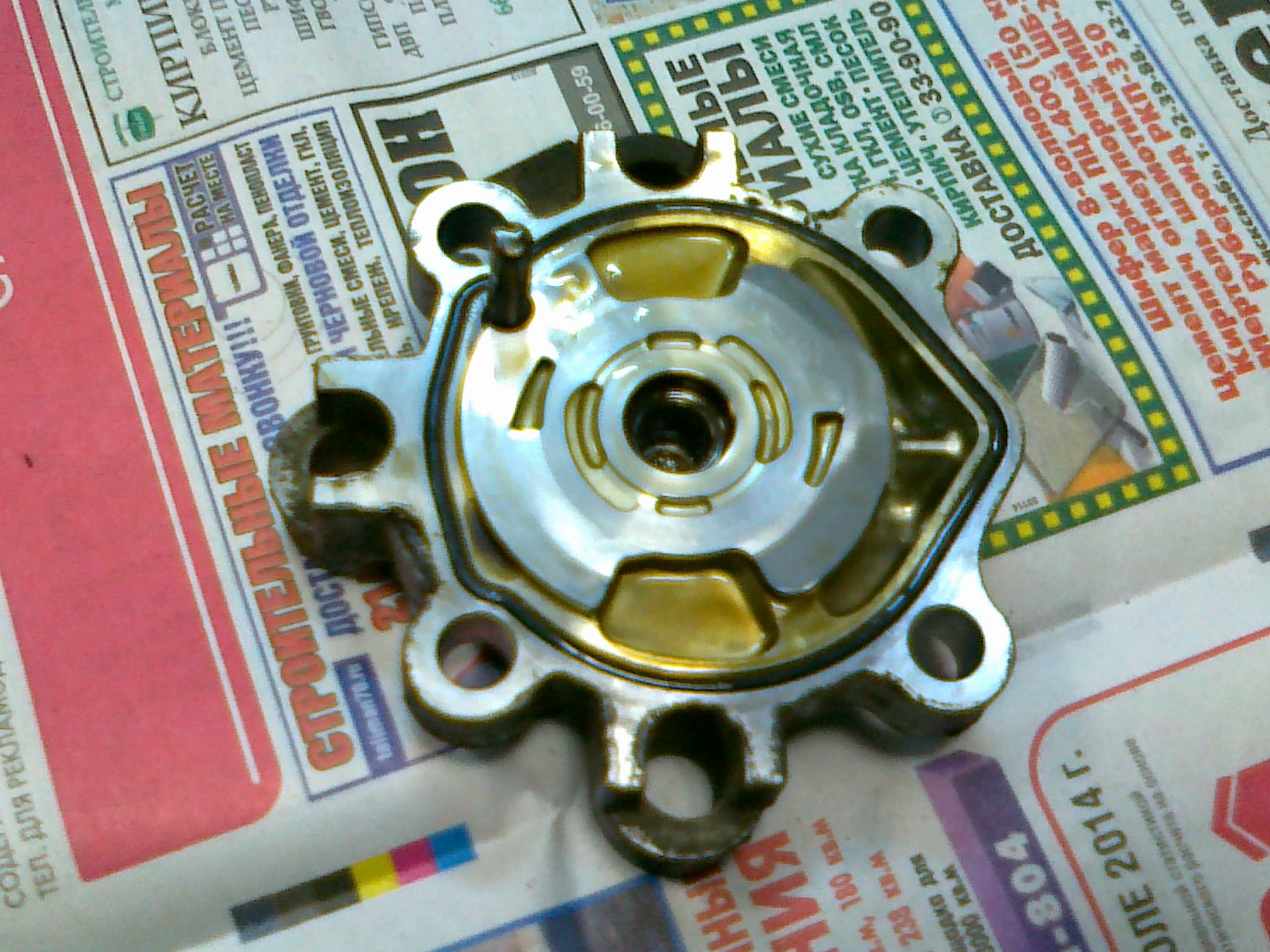

Вот недра без мозгов
6.jpg [ 582.72 КБ | Просмотров: 26804 ]

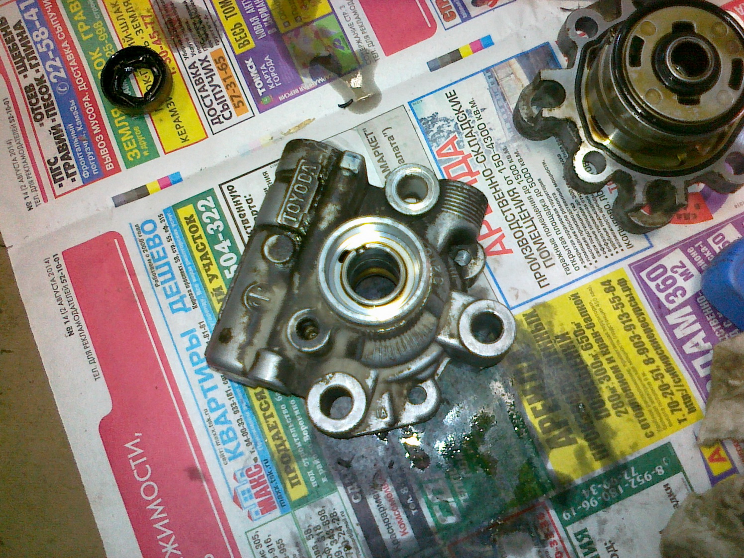

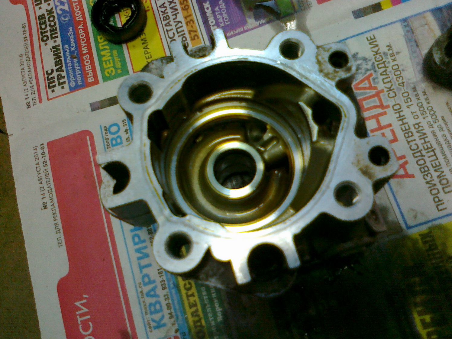

Само место установки сальника
5.jpg [ 771.8 КБ | Просмотров: 26804 ]
По сути, думаю, собрать неправильно насос нельзя, только если что-нибудь забыть :crazy:
На всё ушло не более получаса, больше всего было геморроя со снятием насоса с машины :dash: :dash: :dash:
Интересно почему на насосе написано TOYODA?! :rus:
