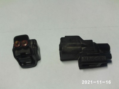

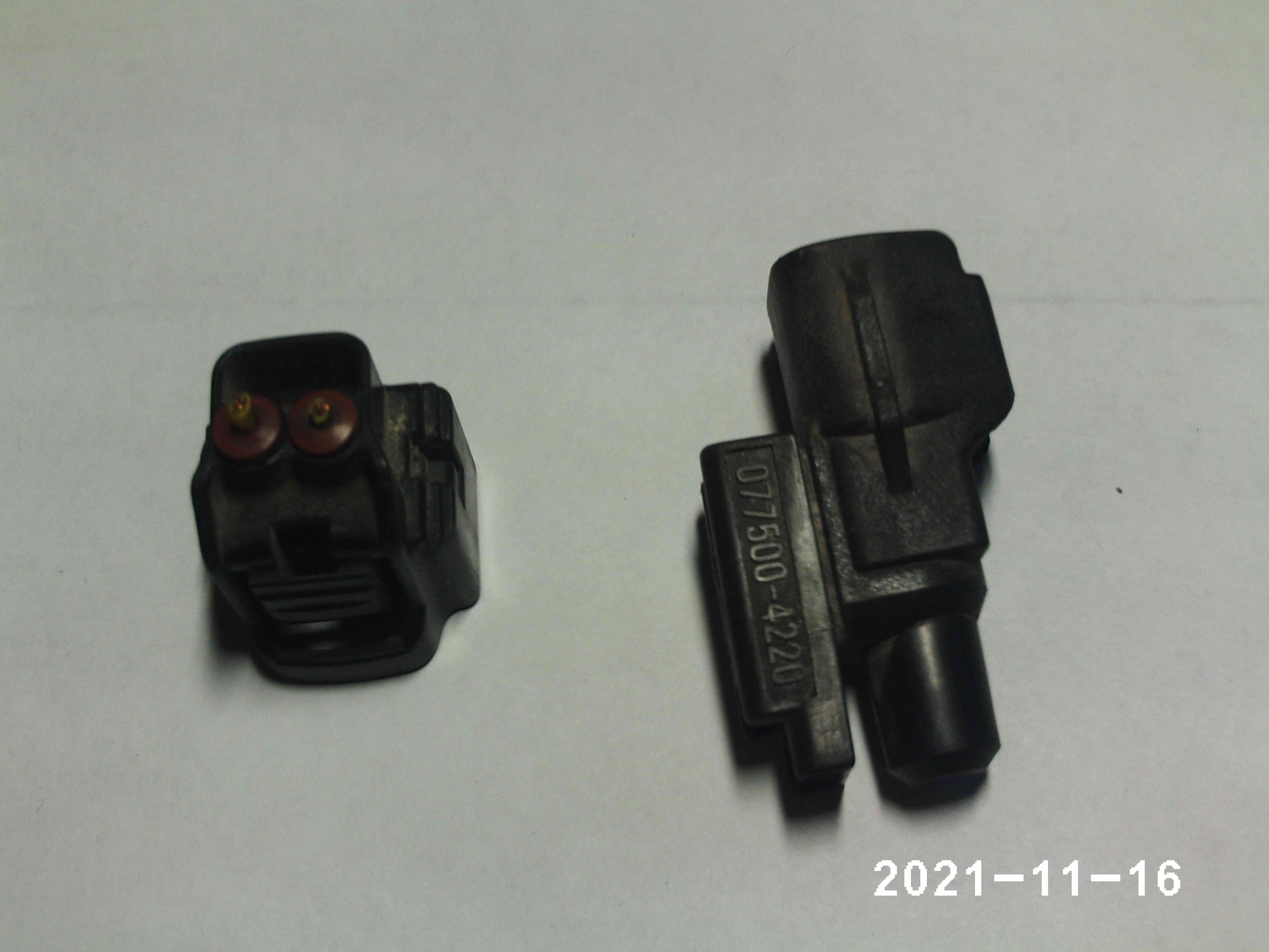

сегодня случайно обнаружил в бардачке какой-то датчик подскажите откуда и где он стоит №077500-4220

вот и фото -- подскажите не могу найти инфу где он находится под капотом ----- и как проверить его работоспособность

Он находится под передним бампером, но данная модель не ставилась на Висты.
почему не ставилась??? у меня, например, именно с таким номером и стоит под усилителем бампера.....

У меня тоже с тоит за бампером.Насколько я знаю это датчик температуры и встречал я его на многих Тойотах,где есть кондиционер.

позавчера нашел провода который шли на етот датчик(были спрятаны) поцепил ура работает

дак это уличный датчик температуры или салонный? У меня уличный иначе выглядит! Я его недавно видел так как бампер снимал!

это уличный! у меня один в один такой))
