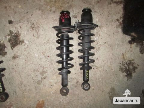

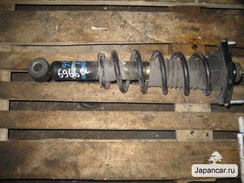

чет тема заглохла про стойки. Интересует подойдут ли стойки от виша на ардэо. Может есть у кого стойка от виша и сможет снять размеры.вот стойка от виша http://parts.japancar.ru/jc/view/parts/P301033233.html

Комментарий к файлу: ардэо

Комментарий к файлу: виш
