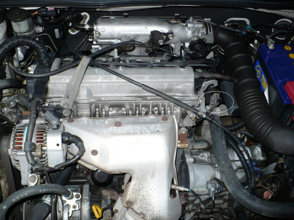

Где искать датчик температуры?
 Заголовок сообщения: Re: Каптит, дымит. Выручайте!!!
СообщениеДобавлено: 23 янв 2011, 10:46
Репутация: 2079
В кружке...
P1010036.JPG [ 128.6 КБ | Просмотров: 7817 ]
