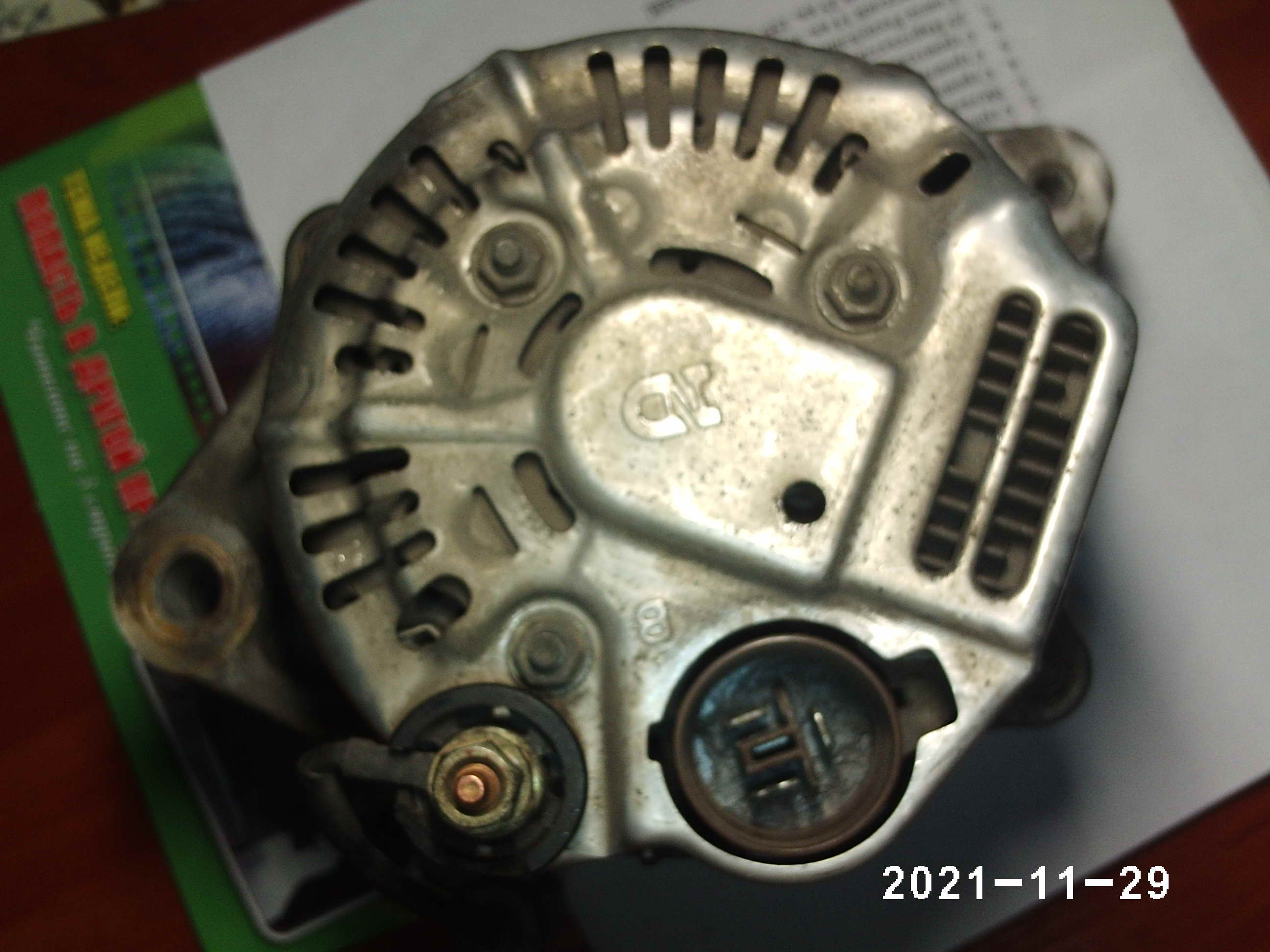

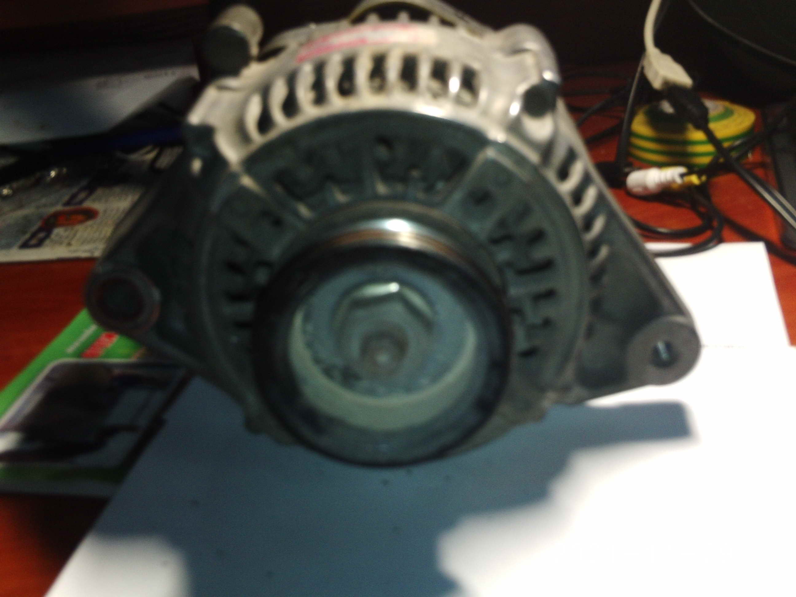

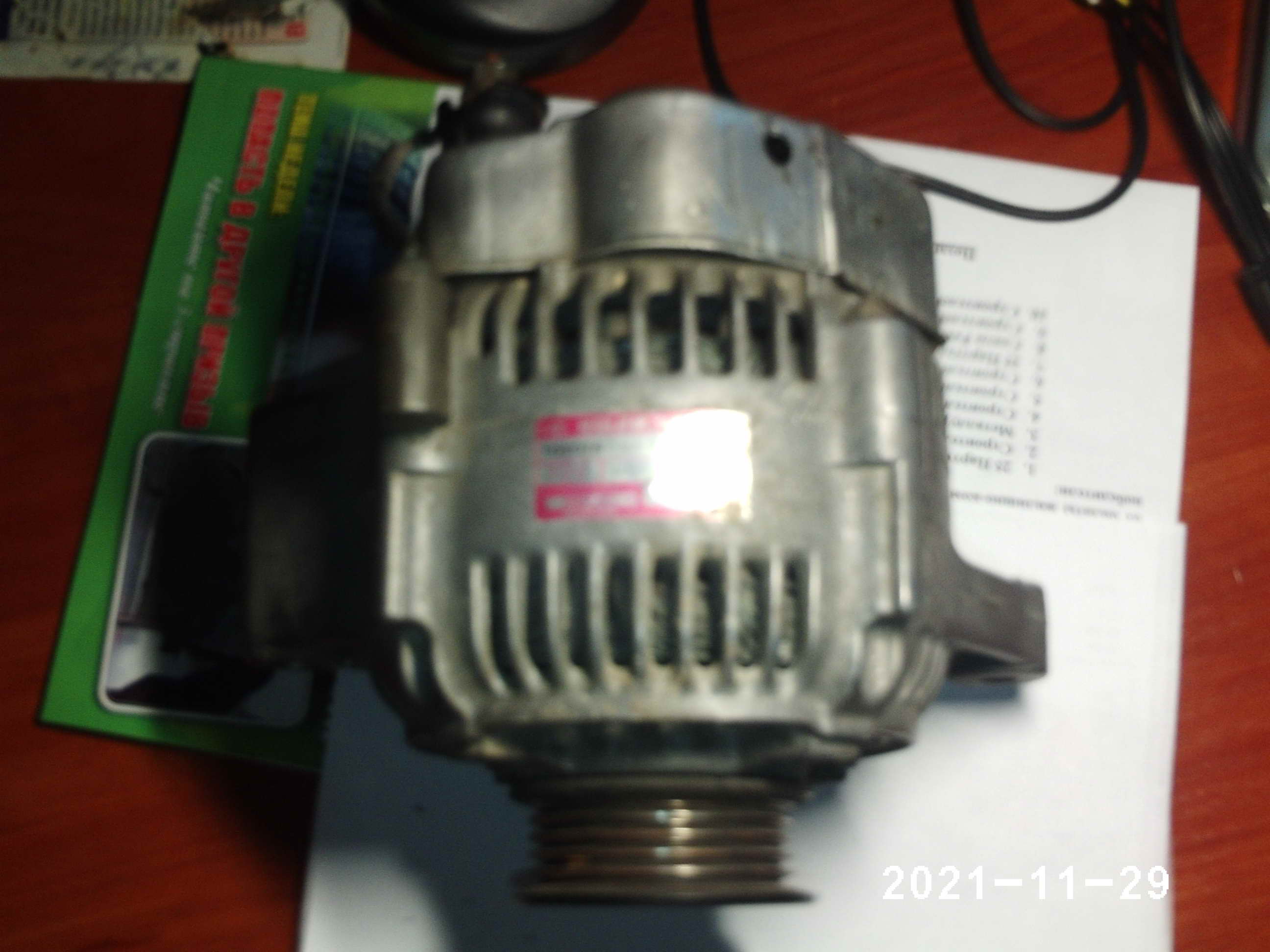

нашел генератор во такой
подойдет или нет на мой двигатель ?
PHOT0001.jpg [ 249.26 КБ | Просмотров: 2914 ]
PHOT0002.jpg [ 263.23 КБ | Просмотров: 2914 ]
PHOT0003.jpg [ 198.74 КБ | Просмотров: 2914 ]
PHOT0004.jpg [ 188.67 КБ | Просмотров: 2914 ]

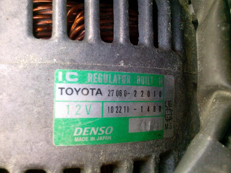

а цифры на нём какие, чёт не видно... напиши чё на нём написанно (буквы\цифры), можно будет пробить через каталоги, хотя бы на экзисте..
Родной по экзисту имеет номер 27060-74850.
 Заголовок сообщения: Re: подойдет или нет
СообщениеДобавлено: 03 фев 2011, 20:26
мегамозг
Сообщения: 608
Репутация: 50

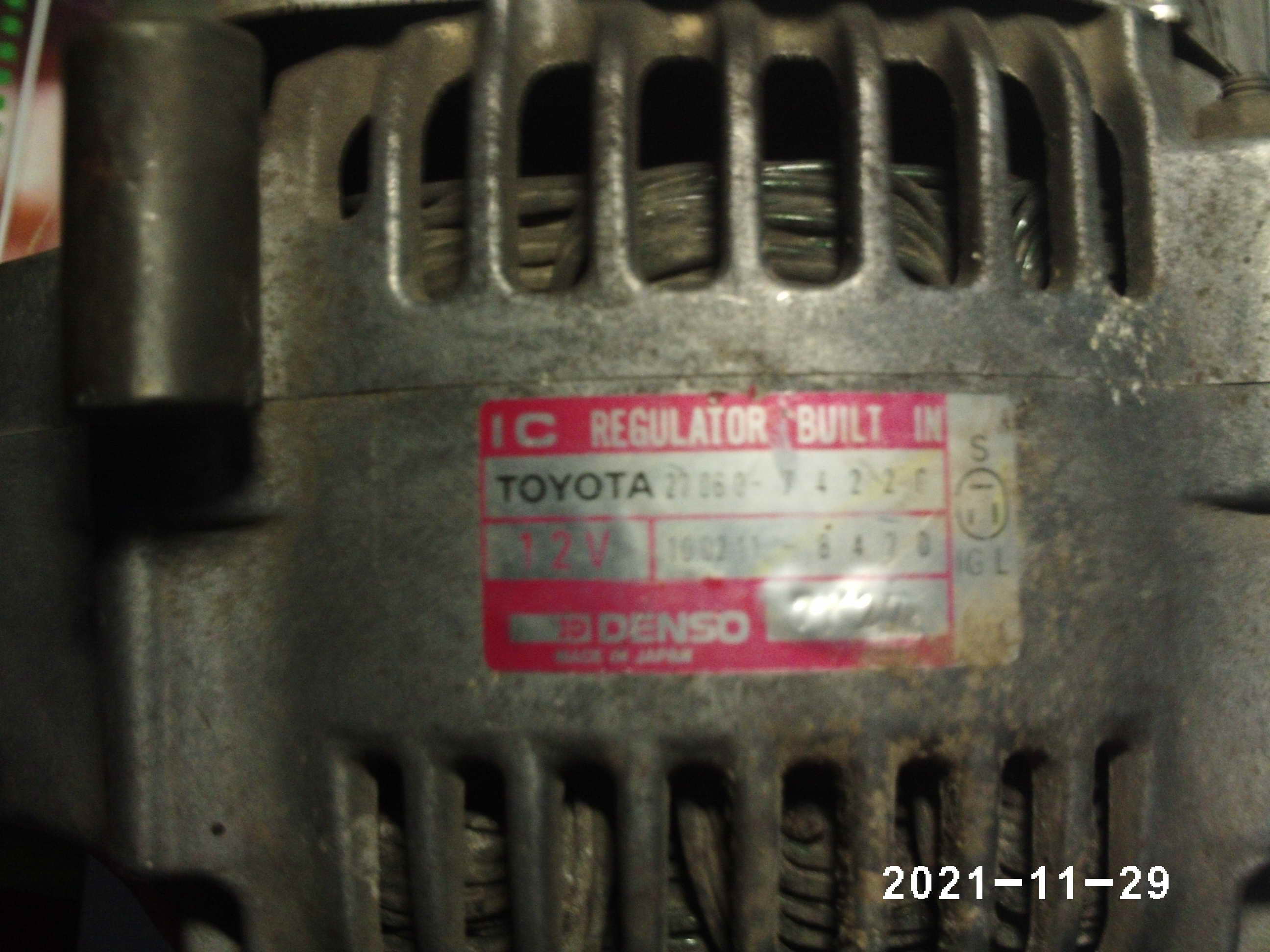

на табличке написано:
toyota 27060-74220
12v 100211-8470
denso 7k27
 Заголовок сообщения: Re: Подойдет ли такой генератор на мой двигатель ?
СообщениеДобавлено: 03 фев 2011, 22:32
Сообщения: 1118
Откуда: Амурская обл.
Репутация: 210
На фишке возле клем должны буквы быть какие не помню. Обозначают возбуждение, контрольку.
Если совпадают ставь. Интегралка на всех держит около 14 вольт, если по мощьности слабже
чуть больше грется будет.
СообщениеДобавлено: 03 фев 2011, 22:47

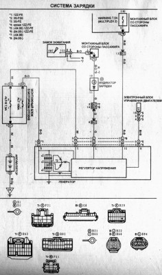

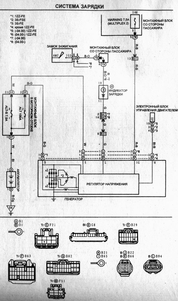

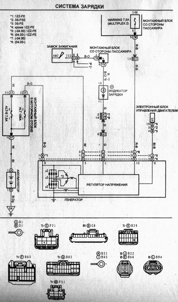

по фишкам еще надо смотреть - на родном сигнал с генератора идет на ЭБУ.
надо по максимальному току смотреть
Схема генератора.JPG [ 132.72 КБ | Просмотров: 2861 ]
СообщениеДобавлено: 08 фев 2011, 14:58
Вот сфоткал наклейку своего генератора, у него один разъем, а еще один провод на болт отдельно садится (это скорее всего питание на аккумулятор через 100А предохранитель). Справа на наклейке видно рисунок с распиновкой разъема - с одной стороны L и IG контакты, с другой стороны M и S, с или на регулятор(а) напряжения. По схеме выше можно проследить что значят эти контакты и куда идут. Еще на наклейке два разных кода по которым можно пробить запчасть на экзисте. Стоит он конечно опупеть можно - от 18 т.руб. и выше. генератор на 80 ампер.

а как можно определить мощность генератора?
СообщениеДобавлено: 10 фев 2011, 02:30
можно по коду на наклейке - пробить на экзисте и посмотреть ток
